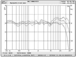

Laboratorium Dynaudio C2
Charakterystyka impedancji C2 to mówiąc krótko, typowe Dynaudio. Minimum przy 150Hz lokuje się na poziomie 4Ω, nie unikniemy więc zdefiniowania tej konstrukcji jako 4omowej, choć trudnym obciążeniem na pewno nie będzie, zwłaszcza że powyżej wznosi się do poziomu ok. 8Ω, który utrzymywany jest nadzwyczaj stabilnie (rys. 1). To działa linearyzacja impedancji, tradycyjnie stosowana przez Dynaudio. Bass-reflexowy dołek widać przy bardzo niskich (jak na 17-cm głośniki nisko-średniotonowe) 30Hz, niższy pierwszy wierzchołek od drugiego wskazuje, że częstotliwość rezonansowa samego głośnika swobodnie zawieszonego leży wyżej. Ale co to kogo dzisiaj obchodzi.
Obchodzić na pewno jednak będzie fakt, że C2 osiągają bardzo niską dolną częstotliwość graniczną, mając przy tym w zakresie niskich tonów bardzo ładny kształt charakterystyki (rys. 2). Niskie dostrojenie bass-reflexu nie puściło pary w gwizdek, otwór jest zdolny wypromieniować przy 30Hz dość duże ciśnienie, dzięki czemu charakterystyka wypadkowa ma spadek -6dB przy ok. 35Hz, początkowo łagodnie zwiększając nachylenie. Zauważmy jeszcze, że spadek -10dB, do którego można liczyć na wypełnienie poprzez odbicia w warunkach pomieszczenia odsłuchowego, znajduje się poniżej 25Hz ze słyszalnością tak niskich tonów nie będzie żadnego kłopotu, choć pomiar ten nie determinuje poziomu, jaki będzie dopuszczalny.
Charakterystyka z bass-reflexu opada w kierunku średnich częstotliwości bez żadnych rezonansów w zakresie 100-300Hz, czego można by się obawiać z powodu zlokalizowania tunelu blisko dolnej ściany komory rezonansowej, co prowokowałoby do promieniowania fal stojących powstających w obudowie. Ale najwidoczniej one wcale się nie pojawiają, wytłumienie jest bardzo skuteczne. Dopiero przy 800Hz pojawia się lekki rezonans, to już jednak wzbudzenie samego tunelu bass-reflex, dość długiego i narażonego na takie zjawisko.
Przechodząc do zakresu średnio-wysokotonowego, kontynuujemy obserwację perfekcyjnej roboty konstruktorów Dynaudio. Charakterystyki w płaszczyźnie poziomej (rys. 3a) wyglądają po mistrzowsku. Na osi głównej lekko wzmocniono zakres najwyższych dwóch oktaw, ale dzięki temu i pod kątami utrzymuje się dobry poziom wysokich tonów. Zakres średnich tonów odtwarzany jest idealnie liniowo. Do 5kHz, oczom nie wierzę, każdą charakterystkę zmieścimy w polu +/1dB. I tak się składa, że pod kątem 30°, choć tracimy ciśnienie powyżej 12kHz, w polu +/-1dB utrzymujemy się właśnie aż do 12kHz.
Pomiar charakterystyk w płaszczyźnie pionowej (rys. 3b) zdradzi nam trochę tajemnic współdziałania tweeterów. Wyjaśnijmy, że oś główna został ustalona na wysokości 105 cm wyprowadzona spomiędzy głośników wysokotonowych. Przesuwanie się w dół lub w górę prowadzi do różnych skutków. 10° w dół, i nie zmienia się praktycznie nic. To dobrze, bowiem słuchacze mogą znajdowac się niżej niż na wysokości 105 cm (to jednak dość wysoko). Natomiast 10° w górę, i zdecydowanie obniża się poziom wysokich częstotliwości.
Zwróćmy uwagę, porównując ten rysunek z poprzednim, że takiej straty nie spowodowałyby charakterystyki pojedynczego tweetera przecież pod kątem 15° w płaszczyźnie poziomej jest ona mniejsza, a do 15kHz mniejsza nawet pod kątem 30°. To efekt zamierzonego wygaszania się promieniowania od obydwu tweeterów. Pod większym kątem należy spodziewać się jeszcze większej różnicy, która rozszerzać się też będzie w kierunku częstotliwości średnich.
Jedyna rzecz, o jaką konstruktorzy Dynaudio nie dbają, to walory akustyczne maskownicy. Jej duża grubość i proste krawędzie powodują przede wszystkim zaburzenie widoczne przy 4kHz, lekkie osłabienie w zakresie 10-15kHz, chociaż także 1-dB wzmocnienie w szerokim zakresie średnich tonów (rys. 3c).
Kończymy jak zwykle charakterystyką dla pełnego pasma (rys. 4), chociaż zwykle wcale nie dostajemy tak spektakularnie pięknego obrazu. Jak już wspomnieliśmy, szeroki zakres częstotliwości średnich trzyma się tolerancji +/-1dB, natomiast w pasmie 40Hz 20kHz mamy +/-2dB, rozszerzenie tolerancji wynika z lekkiego wzmocnienia niskich i wysokich częstotliwości, co z pewnością było zamierzone. Nie jest to klasyczne wykonturowanie, a jedynie subtelne akcentowanie na niemal doskonale liniowej charakterystyce. Ten wynik jest doprawdy wyśmienity, jednak producentowi i tego było mało, i obiecuje +/-2 dB już od 28Hz.
Efektywność to jednak tylko 84dB (tutaj producent, deklarując 89dB, był jeszcze większym optymistą...), C2 wymagają większej porcji mocy do rozbujania, są jednak gotowe ją przyjąć moc znamionowa to ponoć aż 300W. Tego nie sprawdzaliśmy, pozostaje w to wierzyć, a w razie czego walić z gwarancją do dystrybutora... Producent w swoich danych podpowiada, że do odsłuchu z trzech metrów wymagana jest moc 40W, 5 metrów 100W, a 7 metrów 200W.
