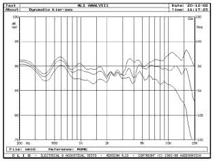

Na rys. 3a pooglądamy sobie charakterystyki z zakresu średnio-wysokotonowego. Oglądamy i podziwiamy, bowiem wiemy, że zastosowano zwrotnice 1. rzędu, a także głośnik nisko-średniotonowy o dużej średnicy. Dla fachowców z Dynaudio to jednak nie są wielkie problemy. Najładniej wygląda charakterystyka z osi 15°, do 17kHz utrzymujemy się w granicach +/1,5dB. Jak można się w związku z tym spodziewać, na osi głównej mamy lekko podniesiony poziom wysokich tonów, ale i tak możemy określić tolerancję +/2,5dB. A na osi 30° następuje oczekiwany spadek dla częstotliwości wysokich, przebiegający w łagodny i systematyczny sposób. Kontrola charakterystyk w płaszczyźnie poziomej jest doskonała. Zbliżenie się trzech krzywych przy 2,5kHz ujawnia niską częstotliwość podziału, wyższa nie byłaby jednak korzystna przy 20-cm głośniku nisko-średniotonowym, a jeden z najlepszych tweeterów powinien dać sobie z tym radę, choć zwrotnica 1. rzędu podnosi poprzeczkę wymagań wytrzymałościowych.
Dynaudio odpuściło za to temat maskownicy wyraźnie zakłóca ona charakterystykę w zakresie 3-6kHz (rys. 3b).
Porównując rys. 4 dla Nautilusa 805 i Special Twenty-Five (wersja bass-refleksowa), widzimy, że przy dobrej równowadze obydwu, B&W wzmocniło trochę tony wysokie, a Dynaudio niskie, gdzie jednocześnie zakres powyżej 200Hz przygotowany został niemal perfekcyjnie.
