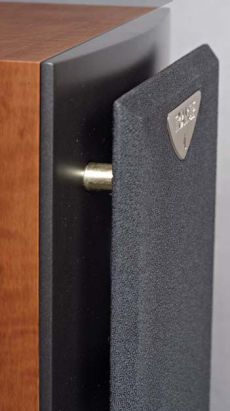

Maskownica specjalnie odstaje od frontu, trzymana na dystans przez mosiężne walce i małe magnesy wprawione w ramkę; tunel bas-refleksu ma wieniec drobnych wgłębień, nad nim bez pruderii błyszczy się wielka ozdobna tabliczka z logo firmy - to wszystko znamy również z droższych modeli Triangle, a teraz mamy też już w piątej generacji podstawowej serii Esprit. Drugą kolumną wolnostojącą tej serii jest trójdrożny Antal Ex-z nazwą chyba najgłębiej wyrytą w historii firmy, bo pierwsza wersja tej kolumny pojawiła się już piętnaście lat temu, kiedy nie było jeszcze żadnych Magellanów. Oprócz wspomnianych już podstawkowców, jest jeszcze w serii centralny Voce i naścienne "surroundy" Heyda; do serii zaliczyć też można subwoofer Meteor 0.1 Tc.

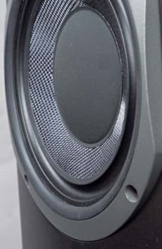

Z  zewnątrz od razu widać zupełnie inne układy drgające - zarówno ich membrany, jak i górne zawieszenia. Głośnik niskotonowy ma typowe zawieszenie gumowe, umożliwiające osiągnięcie niskiej częstotliwości rezonansowej i pracę przy dużych amplitudach, membranę dwuwarstwową, a w pewnym sensie nawet trzywarstwową - stożkowa część złożona jest z widocznej z zewnątrz drobnej plecionki z włókna szklanego i warstwy celulozowej pod spodem, usztywniona (i dociążona) dużym, wypukłym, aluminiowym elementem -podobnie jak membrany głośników niskotonowych B&W 863.
Co ciekawe, tak interesująca i wielce obiecująca do dynamicznego przetwarzania basu membrana została przez producenta przedstawiona jako wykonana po prostu z włókna szklanego. Membrana głośnika nisko-średniotonowego jest bardziej prozaiczna, skądinąd wciąż godna szacunku - celulozowa, z małą nakładką centrum do utrzymania niskiej masy i dobrej charakterystyki w zakresie tonów średnich, czemu służy również rzadko spotykane w głośnikach nisko-średniotonowych zawieszenie - w formie fałdy z powlekanej tkaniny.

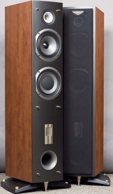

Triangle ALTEA EX Triangle Altea EX.
Triangle Altea EX.

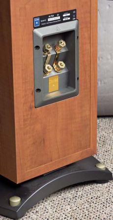

Triangle ALTEA EX Podwójny terminal
podłączeniowy jest standardowy
w formie, chociaż nieco
większy niż zwykle - podobnie jak
kilka innych akcesoriów w konstrukcji
Triangle. Metalowy cokół ma kształt
zaczerpnięty z modeli Magellan.
Podwójny terminal podłączeniowy jest standardowy w formie, chociaż nieco większy niż zwykle - podobnie jak kilka innych akcesoriów w konstrukcji Triangle. Metalowy cokół ma kształt zaczerpnięty z modeli Magellan.

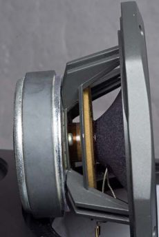

Triangle ALTEA EX Obudowa głośnika wysokotonowego obejmuje
w tym przypadku dość głęboką tubę i układ
magnetyczny; głośniki niskotonowy i niskośredniotonowy
mają różnej wielkości
układy magnetyczne, co jest
związane z wieloma innymi
różnicami w ich
konstrukcji.
Obudowa głośnika wysokotonowego obejmuje w tym przypadku dość głęboką tubę i układ magnetyczny; głośniki niskotonowy i niskośredniotonowy mają różnej wielkości układy magnetyczne, co jest związane z wieloma innymi różnicami w ich konstrukcji.
Triangle ALTEA EX Obydwa
głośniki mają
cewki o średnicy
25 mm,
ale uzwojenie
w głośniku
niskotonowym
jest dłuższe -
umożliwia mu
to pracę przy
większych
amplitudach,
w większej
objętości.
Obydwa głośniki mają cewki o średnicy 25 mm, ale uzwojenie w głośniku niskotonowym jest dłuższe - umożliwia mu to pracę przy większych amplitudach, w większej objętości.

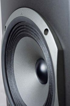

Triangle ALTEA EX Celulozowa
membrana jest
przez wielu
konstruktorów
ceniona zwłaszcza
w głośnikach
niskotonowych,
natomiast Triangle
stosuje ją w czystej
formie w głośnikach
niskośredniotonowych
i średniotonowych.
Jeszcze większą
rzadkością jest
zawieszenie
w formie kilku
mniejszych fałd
z impregnowanej
tkaniny.
Celulozowa membrana jest przez wielu konstruktorów ceniona zwłaszcza w głośnikach niskotonowych, natomiast Triangle stosuje ją w czystej formie w głośnikach niskośredniotonowych i średniotonowych. Jeszcze większą rzadkością jest zawieszenie w formie kilku mniejszych fałd z impregnowanej tkaniny.
Triangle ALTEA EX W membranie
głośnika niskotonowego
znajdziemy
aż trzy materiały
- plecionkę
w włókna szklanego
połączoną
z (niewidoczną
z zewnątrz)
warstwą celulozy
i dużą aluminiową
nakładkę. Tym
razem zawieszenie
jest już typowe -
gumowe. Widać
bardzo masywny
pierścień odlewanego
kosza.
W membranie głośnika niskotonowego znajdziemy aż trzy materiały - plecionkę w włókna szklanego połączoną z (niewidoczną z zewnątrz) warstwą celulozy i dużą aluminiową nakładkę. Tym razem zawieszenie jest już typowe - gumowe. Widać bardzo masywny pierścień odlewanego kosza.

Triangle ALTEA EX Maskownica
Maskownica "trzymana jest na dystans" - zamiast klasycznych kołków działają tu małe magnesy.
