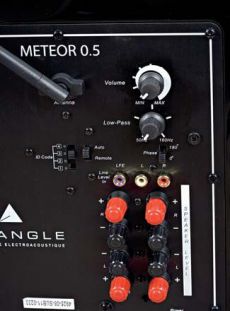

Zestaw regulacji nie jest rozbudowany i nie wymaga długiego szkolenia, jak w przypadku innych, (za) bardzo ambitnych konstrukcji. Wzmocnienie i częstotliwość filtrowania przestraja się płynnie (funkcje  te dostępne są i na panelu wzmacniacza, i na pilocie), fazę skokowo (0-180°). Wejścia w pełnym składzie  - głośnikowe i RCA, a te drugie niezależne dla stereo i dla kanału LFE (tam dostarczony sygnał nie  będzie filtrowany przez subwoofer).
Pełny zestaw terminali w standardzie głośnikowym - stereofoniczne wejścia i wyjścia - może wydawać się  trochę staroświecki, jest jednak bardzo praktyczny; wyjścia głośnikowe odsyłają sygnał bez żadnej ingerencji, co pozwala poprowadzić tylko jeden komplet przewodów do subwoofera, a dopiero stąd rozejść  się do głośników głównych, co w niektórych instalacjach może być znacznie wygodniejsze, niż prowadzenie  niezależnego okablowania ze wzmacniacza. Triangle Meteor 0.5 kusi jednak przede wszystkim zdalnym sterowaniem i  bezprzewodowym podłączeniem do systemu, producent chwali się, że to pierwszy tak zaawansowany produkt  europejski.

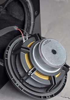

Średnica kosza
Głośnik ma średnicę (kosza) 28-cm - plasuje się więc pomiędzy popularnymi kategoriami 10 i 12 cali.  Układ magnetyczny o średnicy 12 cm (nie jest to wynik wstydliwy) składa się z dwóch pierścieni, które  zapewniają też więcej miejsca długiej cewce. Dane producenta na ten temat są niespójne - kiedy  klikniemy na Triangle Meteor 0.5 w okienku "Products", to z krótkiej tabelki dowiemy się, że  zastosowano głośnik typu T28DE120c, który prezentowany we własnym okienku ma 15-cm magnes, ale z  pojedynczym pierścieniem; kiedy klikniemy w okienku "Product sheets", to za opisem, w którym ponownie  pojawia się obietnica 15 cm, zobaczymy na zdjęciu taki głośnik, jaki my zobaczyliśmy w teście.
Być może parametry obydwu wersji są bardzo podobne. Membrana reprezentuje technikę znaną z serii Genese  i Magellan - jest sandwiczem z włókna szklanego i papierowego "plastra miodu", nigdzie jednak nie  osiąga takiej średnicy jak w subwooferze Triangle Meteor 0.5, kończąc na 7 calach w Genese i 8 calach w  Magellanach. Być może przygotowanie jeszcze większego głośnika niż 11-calowy jest warunkiem zaprojektowania subwoofera odpowiednio potężnego dla serii Magellan. Prawdę mówiąc, widziałem już prototyp tego urządzenia podczas wizyty w Triangle jesienią zeszłego roku, ale niedługo potem fabryka  poszła z dymem.
Triangle Meteor 0.5 to konstrukcja bas-refleks; ok. 40-litrowa obudowa strojona jest za pomocą tunelu o średnicy 6 cm i długości 20 cm - co ustaliło częstotliwość rezonansową przy 30 Hz. To ważne, bo ma swój bezpośredni wpływ na pasmo przenoszenia. 30 Hz przy objętości 40 litrów i głośniku 10-calowym to w gruncie rzeczy całkiem niskie strojenie, które w przypadku tej wielkości kolumn biernych, pełnopasmowych, prowadzi zwykle do bardzo satysfakcjonującego przetwarzania niskich częstotliwości. Subwoofery są jednak urządzeniami wyspecjalizowanymi do przetwarzania tylko najniższych tonów i stąd też wymagania w tym zakresie są oczywiście większe.
Strojenie do 30 Hz powoduje konieczność zastosowania filtrowania subsonicznego zaraz poniżej tej częstotliwości; nie jest możliwe efektywne i byłoby też niebezpieczne dla głośnika korygowanie charakterystyki "w górę" w celu obniżania częstotliwości granicznej, na co do pewnego stopnia mogą sobie pozwolić konstrukcje z obudową zamkniętą. W rezultacie: chociaż do 30 Hz charakterystyka trzyma wysoki poziom, to poniżej tej częstotliwości spadek jest bardzo szybki, zbocze dąży do nachylenia ponad 30 dB/okt., a -6 dB mamy w okolicach 28 Hz, zresztą zgodnie z deklaracjami producenta, który nie obiecuje gruszek na wierzbie.
Mówiąc mało dyplomatycznie, 28 Hz to najsłabszy wynik w tym teście, ale w gruncie rzeczy wcale nie jest to wynik słaby nawet dla subwoofera. Z pewnością z takimi możliwościami Meteor 0.5 rozszerzy pasmo przetwarzane przez wszystkie małe i średniej wielkości kolumny, a do tego zrobi to z gotowością do wejścia na bardzo wysokie poziomy głośności - jego maksymalny SPL to 123 dB, a więc rekord testu! Można powiedzieć, że "odbił sobie" i jednocześnie obronił honor wszystkich bas-refleksów. Było to możliwe właśnie dlatego, że moc wzmacniacza nie idzie w korygowanie charakterystyki, a przy częstotliwości, przy której mierzymy ten parametr (50 Hz), wciąż bardzo efektywnie pracuje układ rezonansowy obudowy.

Triangle METEOR 0.5 Głośnik Meteora 0.5 ma całkowitą średnicę trochę ponadstandardową
- 28 cm - ale membranę wielkości znanej
z głośników 10-calowych.
Głośnik Meteora 0.5 ma całkowitą średnicę trochę ponadstandardową - 28 cm - ale membranę wielkości znanej z głośników 10-calowych.
Triangle METEOR 0.5 Choć na tle konkurentów magnes jest dość
skromny, to dwa 12-cm pierścienie wstydu nie
przynoszą. Meteor 0.5 może za to pochwalić się
najsolidniejszą obudową, jeśli za jej miarę przyjąć
grubość przedniej ścianki - wynosi aż 33 mm.
Choć na tle konkurentów magnes jest dość skromny, to dwa 12-cm pierścienie wstydu nie przynoszą. Meteor 0.5 może za to pochwalić się najsolidniejszą obudową, jeśli za jej miarę przyjąć grubość przedniej ścianki - wynosi aż 33 mm.
Triangle METEOR 0.5 Płynna regulacja wzmocnienia i częstotliwości
filtrowania, skokowa zmiana fazy, wejścia
RCA i głośnikowe, wyjścia w tym drugim
standardzie - jest wszystko, ale to jeszcze nie
powód do zachwytów...
Płynna regulacja wzmocnienia i częstotliwości filtrowania, skokowa zmiana fazy, wejścia RCA i głośnikowe, wyjścia w tym drugim standardzie - jest wszystko, ale to jeszcze nie powód do zachwytów...
Triangle METEOR 0.5 ...Szczególną zaletą jest opcja połączenia
bezprzewodowego, która daje jeszcze więcej
swobody w ustawieniu subwoofera względem
systemu, a zdalne sterowanie ułatwia właściwe
wyregulowanie.
...Szczególną zaletą jest opcja połączenia bezprzewodowego, która daje jeszcze więcej swobody w ustawieniu subwoofera względem systemu, a zdalne sterowanie ułatwia właściwe wyregulowanie.
