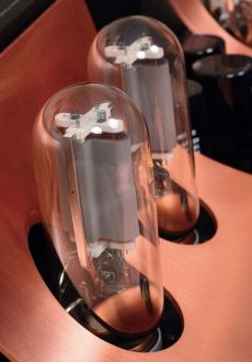

Powyżej rozciąga się spora powierzchnia w złocistej czerwieni. Miedziane płyty występują tu w podwójnej roli – mechanicznego usztywnienia górnej ścianki oraz radiatorów odprowadzających ciepło emitowane przez potężne lampy końcowe - dwie, połączone równolegle, bezpośrednio żarzone triody mocy 845. Ich charakterystyczne białe światło wiąże się nierozerwalnie z wysoką mocą, jaką dostarczają - 20 W z pojedynczej lampy i aż 40 W z takiego układu, jak w Absolute.
Można by "wycisnąć" z nich jeszcze więcej, ale dopiero w aplikacji typu push-pull. Zalety Absolute 845 SE są jednak na tyle znaczące, a kilkadziesiąt watów wystarczające, że Absolut pozostaje w dźwiękowym raju SE. Sacchetti przez wiele lat budował wyłącznie tego typu wzmacniacze, z pogardą patrząc na PP - aż do niedawna, kiedy zaprezentował pierwsze urządzenia ze stopniem mocy opartym na lampach w układzie przeciwsobnym - modele P40 oraz P70. Ale to już zupełnie inna historia.

Lampy mocy Włosi zakupili najpewniej w Chinach, jednak oznakowali je swoim logo, a to dlatego, że zostały przez nich przebrane i "sparowane". Lampy sterujące i wejściowe to dobrze znane podwójne triody 12AU7 (ECC82 EH), tutaj firmy Electro-Harmonix, produkującej w rosyjskiej fabryce Sovteka. Jest też czwarta lampa, podwójna trioda 12AX7 (ECC83), pracująca najpewniej w sekcji przedwzmacniacza gramofonowego (MM).

Unison Research ABSOLUTE 845 SE Lampy żarzone były bezpośrednio, czyli
Triody 845 stosowane niegdyś w urządzeniach
nadawczych i we wzmacniaczach do przesyłu
sygnału na duże odległości. Wymaga to najlepszego
filtrowania i stabilizacji napięcia.
Lampy żarzone były bezpośrednio, czyli Triody 845 stosowane niegdyś w urządzeniach nadawczych i we wzmacniaczach do przesyłu sygnału na duże odległości. Wymaga to najlepszego filtrowania i stabilizacji napięcia.
