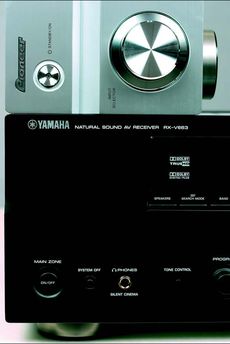

Yamaha RX-V663
Yamaha stawia na nieustanny rozwój i aplikuje do swoich produktów coraz to nowsze układy. Pod względem wyposażenia amplitunerów można jej przyznać tytuł lidera. RX-V663 ma siedem końcówek mocy, ale w tym przypadku nie jest to tylko kwestia przyzwyczajenia i powielenia schematu; w amplitunerze tym zawarto bowiem komplet najnowszych dekoderów surround, związanych z płytą Blu-ray.

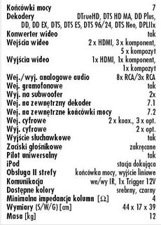

Pod względem przyłączeniowym RX-V663 jest wyposażony fantastycznie. Dla cyfrowych sygnałów audio są zarówno wejścia elektryczne (dwa), jak i optyczne (trzy), a nawet jedno wyjście w tym ostatnim standardzie. Jest przedwzmacniacz gramofonowy, a wyjścia subwooferowe są dwa.
Terminali głośnikowych mamy aż dziewięć (podwójny zestaw dla frontów). Możliwości kompletu siedmiu końcówek mocy można wykorzystać na kilka sposobów: oczywiście w ramach pełnego 7.1, albo podłączyć przednie kolumny efektowe Presence (firmowy wkład Yamahy w powiększenie liczby kanałów), albo dodatkową parę B klasycznych frontów, albo uruchomić bi-amping "przodów" lub drugą strefę, w czym alternatywnie pomogą zainstalowane również wyjścia niskopoziomowe.

Funkcjonalność:
Bardzo rozbudowana. Dekodery dźwięku HD, mnogość konfiguracji siedmiu końcówek mocy, autokalibracja, obsługa kolumn 4 omowych, druga strefa, konwerter wideo (ale bez skalera)...
