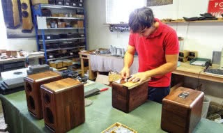

Montaż podstawkowych Perla – sprawnie, lecz bez pośpiechu, czysto i dokładnie.
