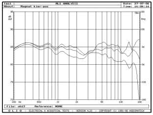

W tym teście mamy trzy charakterystyczne, różne "przypadki impedancyjne" - Amphion zapowiada swoje zespoły jako znamionowo 8-omowe i takie są one w rzeczywistości (przypadek generalnie rzadki), Dynaudio przyznaje, że jego konstrukcje są 4-omowe (przypadek też mniejszościowy), najbardziej typowo zachowuje się Magnat, bo chociaż jego Quantum 903 jest w czystej postaci znamionowo 4-omowy, to w danych producenta znajdujemy "4 - 8 Ohm", co jest jedną z niemieckich technik mydlenia oczu na ten temat. Minimalna wartość na charakterystyce impedancji (rys. 1) to 4Ω - przy 220 Hz - a "4 - 8 Ohm" nie odnosi się także (ale i nie powinno) do zmienności charakterystyki, bo jej maksimum przy 1,5 kHz sięga prawie 18Ω.
Małe machlojki w sprawie impedancji Quantum 903 rekompensuje dobrą efektywnością i ładną charakterystyką przetwarzania (rys. 2). Wynik 86 dB jest co prawda o 3 dB niższy od obiecywanego przez producenta, ale w przypadku tej wielkości konstrukcji na więcej nie można liczyć. Magnat jest i tak o 2 dB sprawniejszy od Dynaudio (ale Focus 110 jest jeszcze mniejszy) i od Amphiona (ten jednak jest 8-omowy).
W zakresie 45 Hz - 20 kHz charakterystyka trzyma się w granicach +/-2 dB, zwraca uwagę wczesny, ale o bardzo małym nachyleniu, spadek charakterystyki w zakresie niskotonowym, a dopiero poniżej 40 Hz już zdecydowana obniżka formy i lokalne osłabienie w okolicach 3 kHz.
Na rys. 3. stwierdzamy, że w zakresie tym pojawia się charakterystyczny dla częstotliwości podziału węzeł charakterystyk (mierzonych na różnych osiach w płaszczyźnie poziomej), osłabienie to jest więc wynikiem teoretycznie niedostatecznego zbliżenia do siebie zakresów pracy obydwu głośników. Ale w praktyce w tym zakresie lepiej, jeśli jest trochę za mało niż trochę za dużo energii. Zresztą, na osi 15° osłabienie to jest relatywnie mniejsze, bo przy 3 kHz poziom już się nie obniżył, a w sąsiedztwie tak. Tym bardziej na osi 30°, gdzie widać już wręcz lekką górkę przy 3 - 6 kHz. Dlatego ogólny balans tonalny, biorąc pod uwagę dźwięk rozproszony, może być bardzo dobry.
Ale maskownica zachowuje się złośliwie, bo jeszcze pogłębia osłabienie przy 3 kHz, chociaż w zakresie wysokich tonów wielkich szkód nie czyni (rys. 4).
Sposób strojenia układu bas-refleks w Quantumie 903 jest podobny do zmierzonego w Focusie 110, jednak teraz niższa częstotliwość rezonansowa - 40 Hz - nawet przy nieco niżej leżą- cym wierzchołku charakterystyki ciśnienia z otworu, pozwoliła dotrzeć charakterystyce wypadkowej, ze spadkiem -6 dB, aż do 45 Hz (rys. 5). Dla konstrukcji podstawkowej to bardzo dobry rezultat, ale skąd producent wziął 28 Hz? Pewnie stamtąd, skąd i 75 kHz górnej częstotliwości granicznej. Ale niedociągnięcia (a raczej przegięcia) są tylko w sferze katalogowej, w rzeczywistości zdolnościom Quantuma 903 nic nie można zarzucić. Dobra efektywność, dobra równowaga, szerokie pasmo.
