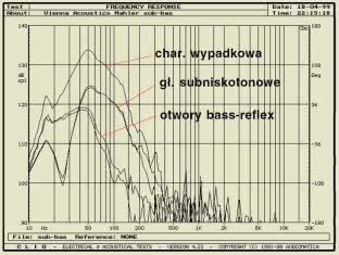

Charakterystyka impedancji Mahlerów (rys. 1) wskazuje, że w zakresie niskotonowym mamy do czynienia z czymś więcej niż tylko zjawiskami bass-reflexowymi. Zamiast dwóch wyraźnych wierzchołków mamy tylko jeden (przy około 13Hz) i dodatkowo dwa nie tyle wierzchołoki, co pagórki, jeden większy, przy około 35Hz, i drugi mniejszy, przy około 70Hz. Pierwszy z nich jest najprawdopodobniej pozostałością po oczekiwanym drugim wierzchołku, spłaszczonym przez korekcję impedancji w zwrotnicy, drugi jest ubocznym efektem działania nisko strojonego filtru dolnoprzepustowego dla głośników sub-niskotonowych.
Jeszcze ciekawsze wyniki dają pomiary ciśnienia z poszczególnych głośników w zakresie niskich tonów (pomiar sinusoidą w polu bliskim rys. 2a i 2b).
Na rys. 2a pokazano pracę obydwu głośników sub-niskotonowych, obydwu otworów i charakterystykę wypadkową tych czterech źródeł. Widzimy bardzo nietypowe pod pewnymi względami, choć dające się objaśnić przebiegi. Po pierwsze zanotujmy, że krzywe poszczególnych głośników i otworów są odpowiednio bliźniacze, niemal pokrywają się ze sobą obydwa podsystemy basowe dostrojono w ten sam sposób.
Charakterystyki głośników, poprzez wyraźne minimum swoich amplitud, wskazują na ok. 25Hz jako częstotliwość rezonansową układów bass-reflex. “Normalnie” przy tej częstotliwości można by się spodziewać maksimum ciśnienia z otworu, jednak charakterystyka otworu ma już nietypowy kształt, osiągając maksimum przy ok. 45Hz, choć poniżej pracując dość efektywnie aż do lokalnego rezonansu przy około 17Hz. “Nietypowy” nie oznacza, że niezrozumiały tak wygląda praca otworu, gdy zastosowano głośnik o dość wysokim Qts w nie dość dużej obudowie.
Wróćmy znów do głośnika. Jego charakterystyka osiąga maksimum niedaleko maksimum otworu przy ok. 50Hz, a powyżej szybko opada, powyżej 100Hz już z nachyleniem 12dB/okt. ze względu na działanie filtru dolnoprzepustowego. Na skutek zbieżności maksimów efektywności głośników i otworów, przy 50Hz lokuje się mocno wyeksponowane maksimum charakterystyki wypadkowej.
Poniżej należałoby się spodziewać szybkiego spadku i przecięcia przez charakterystykę wypadkową charakterystyk otworów i samych głośników (suma ciśnień z tych źródeł, na skutek przeciwnych faz ich promieniowania poniżej częstotliwości rezonansowej bass-reflexu, jest mniejsza od ciśnienia z każdego z nich). Jednak choć zbliża się do charakterystyk głośników i otworów, to charakterystyka wypadkowa aż do 10Hz granicy naszego pomiaru nie chce ich przeciąć. Najprawdopodobniej mamy do czynienia z dodatkowym przesunięciem fazowym, wywołanym długimi tunelami bass-reflexów, zwiększającymi odległość od tylnej strony membrany do wylotu otworu obudowa działa więc trochę jak obudowa labiryntowa.

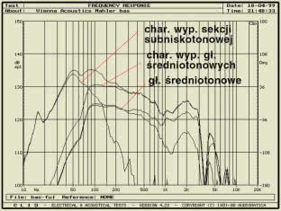

Na rys. 2b widzimy komentowaną już charakterystykę wypadkową sekcji sub-niskotonowej, a ponadto kolejne charakterystyki obydwu głośników nisko-średniotonowych, ich sumy, a także charakterystykę wypadkową wszystkich źródeł w zakresie niskotonowym. Przypomnijmy, że pomiary te, jak wszystkie pomiary sinusoidą w polu bliskim, służą analizie pracy tylko do 200Hz, jednak można na marginiesie zauważyć, jak dolny głośnik średniotonowy powyżej 300Hz zaczyna “odstawać”) od głośnika górnego. Obydwa sięgają efektywnym przetwarzaniem do 100Hz, poniżej ich charakterystyki opadają ze stromością nieco ponad 12dB/okt.
Charakterystyka wypadkowa wszystkich źródeł w zakresie niskich częstotliwości pokazuje wzniesienie przy 50Hz (efektywne współdziałanie głośników sub-niskotonowych i otworów), a wyżej przy 90Hz (efektywne współdziałanie głośników sub-niskotonowych i średniotonowych).
