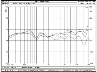

Charakterystyki zakresu średnio-wysokotonowego, mierzone na osi głównej i pod kątami 15° i 30° (rys. 4), pokazują bardzo dobrą stabilność. We wszystkich trzech przypadkach kształt krzywej można uznać za poprawny, oczywiście z pojawiającą się tendencją do osłabiania wyższych tonów wraz ze zwiększaniem kąta.

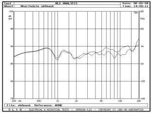

Maskownica lekko obniża poziom wysokich tonów, ale nie wprowadza poważnych nierównomierności (rys. 5).
