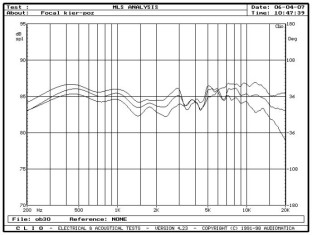

Oś główną ustaliliśmy na wysokości 95cm - na osi głośnika wysokotonowego. Na tej też wysokości przeprowadziliśmy więc pomiary dla osi 15° i 30°, pokazane wraz z bazowym pomiarem dla 0° na rys. 3. Tylko minimalne wyeksponowanie wysokich tonów na osi głównej powoduje, że pod kątem 30° wysokie tony są już wyraźnie osłabione, ale warto zwrócić uwagę, że na samym skraju pasma, przy 20kHz, różnice między poziomami są relatywnie małe. Pod kątem 15° uzyskujemy chyba najlepszą równowagę z resztą pasma, więc rekomendowane ustawienie kolumn polega na ich lekkim skręceniu, choć niekoniecznie dokładnym wycelowaniu w stronę miejsca odsłuchowego.

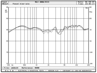

Zadziwiająco stabilne są charakterystyki w płaszczyźnie pionowej (rys. 4) - dodatkowe pomiary prowadzone były na wysokościach 10cm poniżej i powyżej wyjściowych 95cm, z odległości 1,5m. Oznacza to, że możemy usiąść trochę niżej lub wyżej, a brzmienie nie będzie się zmieniać.
