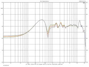

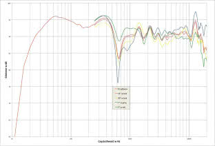

Laboratorium Blumenhofer GRAN GIOIA
Od czego by tu zacząć... Wszystkie charakterystyki kuszą i nęcą, aby je skomentować. Gran Gioia zaznacza swoją specyfi kę również w pomiarach, i chociaż wyniki nie są "idealne", to na pewno niekłopotliwe. Potwierdzają ponadprzeciętne możliwości w kilku dziedzinach, wprowadzają interesujące, rzadko spotykane wątki, a problemy i niedociągnięcia... Jaka kolumna ich nie ma?
Nawet naj-naj, jakie dotąd testowaliśmy, zawsze pozostawiały jakieś "ale". Można też sparafrazować powiedzenie, że nie myli się ten, kto nic nie robi - tutaj chodziłoby o to, że kolumna, która nie osiąga wysokiej efektywności, znacznie łatwiej osiąga wyrównaną charakterystykę. Wszystkim konstruktorom znane są (lub powinny być znane) metody "wygładzania" charakterystyki poprzez intensywną korekcję, wprowadzaną przez bierne filtry zwrotnicy; to jednak korekcja "w dół", górki charakterystyki można obniżać, znacznie trudniej wypełniać "dołki".
Kiedy konstruktorowi zależy na wysokiej efektywności (wyznaczonej jako średni poziom w szerokim zakresie), nie może jej w ten sposób tracić, cyzelując charakterystykę; a kiedy chcąc wspiąć się bardzo wysoko, stosuje głośniki tubowe... tym bardziej wypada przyznać taryfę ulgową (chociaż nie wszyscy jej potrzebują). W takim razie już zaczęliśmy, od częstotliwościowej charakterystyki przetwarzania (główny rys. 1).
Ponieważ sam producent zwraca naszą uwagę (i słusznie) na ustalenie właściwej korelacji fazowej między głośnikiem nisko-średniotonowym a średnio-wysokotonowym (temu służy przesuwanie głośnika średnio-wysokotonowego), więc aby wszystko było jasne, uściślijmy warunki pomiaru: mikrofon ustawiony był na wysokości 1 m, a podstawowy zestaw charakterystyk (na rys. 1) został zebrany przy wysokotonowym, ustawionym na "sankach" w pozycji środkowej.
Charakterystyka i rozpraszanie powyżej 1 kHz (a więc wyłącznie z tuby średniowysokotonowej) są co najmniej dobre, dopiero w najwyższej oktawie pojawiają się poważniejsze nierównomierności, ale i tak energia promieniowana na samym skraju pasma akustycznego (i na granicy pomiaru - przy 20 kHz) jest zaskakująco wysoka, jak na tak dużą tubę. Na "przejściu" między nisko-średniotonowym a średnio-wysokotonowym pojawia się mniejsze lub większe (w zależności od osi pomiaru) osłabienie.
Pod kątem +7O wydaje się nawet dość drastyczne, ale należy wziąć pod uwagę, że bardzo głęboka zapadłość ma charakter wąskopasmowy - nasz słuch w taką szczelinę raczej nie wpada, lecz po niej "przejeżdża", jak duże koło. Ponadto łatwo to osłabienie usuwamy, niemal w całości, gdy przesuniemy się na oś -7°; a o to wcale nie będzie tak trudno, bowiem oś główna (pomiaru) została ustawiona dość wysoko (100 cm); na osi -7O znajdziemy się np. wtedy, gdy w odległości 3 m od kolumn nasze uszy będą znajdować się na wysokości 70 cm. Do dyspozycji mamy też przesunięcie samego głośnika wysokotonowego, które będzie działało z podobnym skutkiem (i temu właśnie służy).
Nas interesuje oczywiście ta druga, bowiem osłabienie jest wówczas najmniejsze; w stosunku do krzywej czerwonej, dołek na zielonej jest płytszy o ok. 2 dB. Gdybyśmy to dodali do krzywej zielonej z rys. 1. (oś -7°), moglibyśmy w zasadzie całkowicie wyeliminować osłabienie w tym zakresie, ale nawet kiedy znajdujemy się na wysokości 100 cm, przy cofniętym średnio-wysokotonowym, sytuacja jest co najmniej dobra.
Mamy też drugi dodatkowy, związany z tym pomiar (rys. 4), na którym widać indywidualne charakterystyki obydwu głośników; ich przecięcie przy 680 Hz wyznacza częstotliwość podziału (jest więc nieco niższa od deklarowanych 850 Hz). Stwierdzone wcześniej osłabienie (charakterystyki zespołu) w tych okolicach wynika z dużego przesunięcia fazy (pomiędzy charakterystykami składowymi) przy samej częstotliwości podziału i nieco poniżej (charakterystyka wypadkowa leży poniżej charakterystyki głośnika nisko-średniotonowego), co - jak już wiemy - można zmienić, zmieniając relacje odległości od obydwu przetworników (do miejsca odsłuchowego).
Podsumowując ten wątek - regulacja pozycji głośnika średnio-wysokotonowego, w celu skoordynowania fazy obydwu głośników i optymalizacji charakterystyki na wybranej osi, jest pomysłem dobrym, a nawet potrzebnym. Przy tak dużym rozsunięciu centrów akustycznych głośników, zakres tej regulacji też jest wystarczający (zmiany na rys. 3. są wyraźne), tylko sama pozycja wyjściowa mogłaby zostać wybrana lepiej - aktualna pozycja "odsunięta" (krzywa zielona na rys. 3) powinna być pozycją neutralną, a wówczas jeszcze większe odsunięcie mogłoby całkowicie wypełnić osłabienie charakterystyki w okolicach 650 Hz, mierzonej na wysokości 1 m.
Albo... należałoby nieco inaczej dobrać filtry (nawet przy tej samej częstotliwości podziału, ale z lepiej dopasowanymi przesunięciami fazy). Po trzecie, i tutaj mamy już tylko powody do radości, charakterystyka przetwarzania sięga bardzo nisko, spadek -6 dB (względem poziomu średniego) odnotowujemy przy 22 Hz! Producent podaje pasmo 35 Hz - 20 kHz dla tolerancji +/-2 dB, w tak wąskiej ścieżce nie zmieścimy co prawda żadnego "sensownego" zakresu, ale już rozszerzając ją do +/-3 dB, na osi -7°, uzyskujemy 24 Hz - 20 kHz, a podawane przez producenta 35 Hz leży na pułapie 94 dB - średnim poziomie efektywności dla całego pasma! Nic dziwnego, że bas Gran Gioi brzmi wspaniale.
