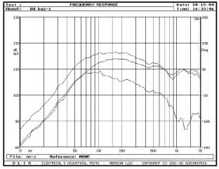

W zakresie niskich częstotliwości nałożyliśmy na siebie dwie charakterystyki impedancji (rys. 1) - dla bas-refleksów pracujących i zamkniętych. Rezultaty są zgodne z teorią - mamy albo dwa wierzchołki, między którymi lokalizujemy częstotliwość rezonansową obudowy (ok. 30Hz), albo jeden, właściwy dla działania obudowy zamkniętej.
W każdym przypadku jednak impedancję znamionową ustalamy na podstawie niezmiennego minimum przy 200Hz, gdzie wartość modułu wynosi ok. 4Ω. Inaczej być nie może - według wszelkich reguł 704 to konstrukcja znamionowo 4-omowa, ale niespecjalnie wymagająca. Wysoki szczyt w zakresie średnich tonów przestraszy tylko najbardziej egzotyczne wzmacniacze.

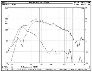

Rys. 3a to zestaw charakterystyk dla sekcji niskotonowej przy bas-refleksie otwartym. Jest tutaj więc charakterystyka głośnika niskotonowego (z odciążeniem przy 28Hz), charakterystyka ciśnienia z otworu (ze szczytem przy 25Hz), i charakterystyka wypadkowa. Charakterystyki z rys. 3b powstały dla obydwu otworów zamkniętych - reprezentują pracę głośnika niskotonowego, nisko-średniotonowego i charakterystykę wypadkową. Rys. 3c to z kolei porównanie charakterystyk wypadkowych całego zespołu przy otworach pracujących i zamkniętych. Jak zwykle system zamknięty daje charakterystykę opadającą wcześniej, ale łagodniej. Jednak i wraz z pracą bas-refleksu charakterystyka początkowo powoli zwiększa nachylenie, dopiero od 30Hz opadając szybciej.

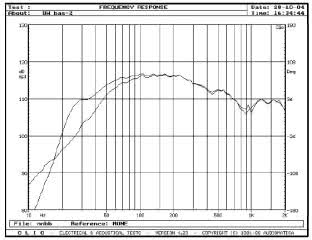

Charakterystyka przetwarzania w całym pasmie (rys. 2) jest bardzo dobrze zrównoważona, zwraca uwagę tylko rezonans 4kHz, którego pochodzenie za chwilę ustalimy. Szkoda, że rezonans ten jest uparty i odporny. Pojawia się również na osiach 15° i 30° (rys. 4), co podpowiada, że jego źródłem jest przetwornik mający zdolność dobrego rozpraszania tego zakresu - a więc głośnik wysokotonowy, a nie nisko-średniotonowy.

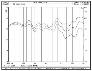

Potwierdza to rys. 5, ujawniający podział między sekcję nisko-średniotonową a głośnik wysokotonowy. Częstotliwość podziału to 3,8kHz, akustyczne zbocze dla nisko-średniotonowego to ok. 12dB/okt (sam filtr elektryczny jest 6 dB/okt., i nie ma tu sprzeczności), dla wysokotonowego 18dB/okt.
Maskownica należy do rzadko występującego gatunku "nieprzeszkadzających" (rys. 6). Wprowadza tylko drobne zmiany, generalnie charakterystyki nie psuje.
