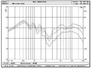

Łagodne filtry dają słabą stabilność charakterystyki w płaszczczyźnie pionowej, poszukiwaliśmy więc wysokości (w granicach zdrowego rozsądku), przy której charakterystyka prezentowałaby się najlepiej. Ostatecznie, na użytek przedstawionego już rys. 2, wybraliśmy pomiar z wysokości 1 metra, ale wraz z dodatkowymi pomiarami z wysokości 90 cm i 110 cm przedstawiamy rys. 4. Dla normalnej pozycji słuchacza odpowiedniejsza wydaje się wysokość 90 cm, wówczas jednak osłabienie przy ok. 3kHz pogłębia się i rozszerza w kierunku częstotliwości wyższych - integracja fazowa między głośnikiem średniotonowym a wysokotonowym jest daleka od optymalnej. Na wysokości 110-cm osłabienie przy 2,5kHz-3kHz jest mniejsze, za to pojawia się dołek przy 7kHz.
Głośniki współpracują w bardzo szerokim zakresie częstotliwości, stąd takie zmiany charakterystyk, wywoływane zmianami relacji fazowych, a te z kolei zmianami relacji odległości od poszczególnych głośników do punktu pomiarowego - wraz ze zmianami wysokości pomiaru. Nie było jednak możliwości niezależnego zmierzenia charakterystyk głośników średniotonowego i wysokotonowego, co najlepiej pokazałoby zależności między nimi a charakterystyką wypadkową - obydwa głośniki obsługiwane są przez tę samą parę terminalu przyłączeniowego, dolna para dostarcza sygnał do sekcji niskotonowej.

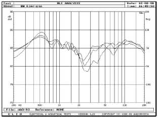

Rys. 5 to pomiary w płaszczyźnie poziomej. Widać wyraźny odstęp między poszczególnymi charakterystykami, ale kształt zostaje zachowany podobny dla wszystkich.
Maskownica 803D akustycznie okazuje się doskonała - na rys. 6 prawie nie widać różnicy między charakterystykami zmierzonymi przy maskownicy zdjętej i założonej.
