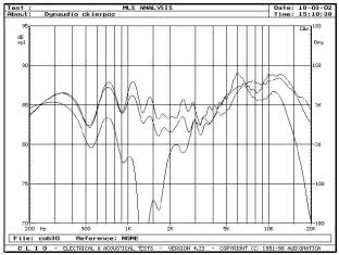

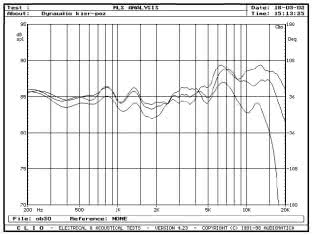

Zakres średnio-wysokotonowy (rys. 3.1a) przetwarzany jest z wyraźnym podbiciem powyżej 5kHz, poniżej przebieg jest bardzo liniowy. Maskownica wprowadza jednak mały dołek przy 3kHz, a także łamie charakterystykę wysokich tonów (rys. 3.1b).

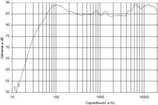

Na rys. 4.1 widzimy, że wzmocnieniu tonów wysokich towarzyszy eksponowanie basu w okolicach 100Hz, ale i wraz z tymi efektami możemy ustalić tolerancję +/2,5 dB.
Charakterystyka impedancji centralnego 122 (rys. 1.2) jest bardzo podobna do widzianej w wersji wolnostojącej, bardzo podobny przebieg w zakresie średnio-wysokotonowym sugeruje, że zwrotnica ma bliźniaczy układ, w zakresie niskotonowym dostrzec można jednak wyraźniejsze dolne maksimum “bassreflexowe”, co wynika ze słabszego wytłumienia obudowy. Odzwierciedla się to oczywiście w przebiegu charakterystyk ciśnienia z głośników i otworu (rys. 2.2), widzimy bardziej typowe dla bass-reflexu zdecydowane odciążenie głośnika przy częstotliwości rezonansowej, podczas gdy charakterystyka otworu wykazuje wierzchołek, nawet nieco poniżej częstotliwości rezonansowej przy 40Hz. Dzięki temu głośnik centralny ma poziom w okolicach 40-50Hz nawet wyższy, niż wolnostojące 122.

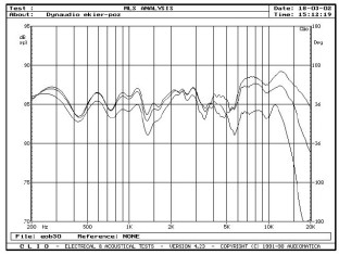

Charakterystyka przetwarzania zakresu średnio-wysokotonowego na osi głównej dla głośnika centralnego jest trochę bardziej poszarpana, wykazując podobne wyeksponowanie wysokich tonów (rys. 3.2a). To, że charakterystyki dla różnych kątów w płaszczyźnie poziomej prezentują się zupełnie inaczej, tzn. znacznie gorzej, jest naturalne, ze względu na poziome ustawienie, powodujące kolizje fazowe między poszczególnymi głośnikami już pod niewielkimi kątami, zwłaszcza że mamy do czynienia z klasyczną dla głośnika centralnego konfiguracją symetryczną. Ale dla 15° jeszcze wcale nie jest tak źle, natomiast przy 30° następuje już oczekiwana katastrofa szeroka i głęboka dziura. Również tym razem maskownica “czepia się” przede wszystkim 3kHz (rys. 3.2b).

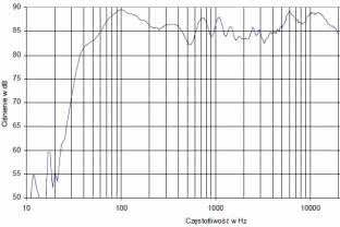

Charakterystyka dla całego pasma (rys. 4.2) ma podobny ogólny kształt, jak w przypadku dużych 122, zakres średnich tonów nie jest prowadzony już tak idealnie.

42W nie musi mieć kompleksów również jeśli chodzi o sposób przetwarzania zakresu średnio-wysokotonowego (rys. 3.3a), wysokie tony zostałty podniesione w stopniu mniejszym niż poprzednio. Maskownica wtrąca swoje niepotrzebne trzy grosze przy 3,5kHz (rys. 3.3b).
Charakterystyka na rys. 4.3 pokazuje bardzo kulturalną i jednocześnie szerokopasmową pracę głośnika efektowego. Przypominają się podobne rezultaty uzyskane dla efektowych Sonus Fabera “Wall”, które tak jak w przypadku Dynaudio, zostały stworzone na bazie doskonałego monitra (tam Concertino Home, tutaj Audience 42).
