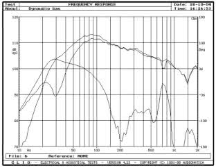

Rys. 3a przedstawia charakterystyki w zakresie niskich częstotliwości przy działającym bas-refleksie. Obudowę dostrojono do 30Hz, na tyle nisko, że ciśnienie z otworu nie mogło w tym zakresie osiągnąć już tak wysokiego poziomu, jaki wytwarza sam głośnik w okolicach 100Hz. Ponadto charakterystyka z otworu, mimo zaznaczonego maksimum przy 30Hz, opada w stronę częstotliwości wyższych początkowo dość łagodnie. Jest to zupełnie inny rodzaj strojenia, niż w przypadku BC, Elaka i Ushera, dając w efekcie charakterystykę wypadkową opadającą wcześnie, ale powoli zwiększającą swoje nachylenie.

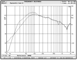

Rys. 3b pozwala na porównanie charakterystyki (wypadkowej) przy otworze pracującym i zamkniętym. Wyższa efektywność bas-refleksu jest bardzo wyraźna. Ponieważ na charakterystyce z rys. 2 widzieliśmy wyraźne wzmocnienie niskich częstotliwości (niskotonowa część pochodzi z pomiaru dla bas-refleksu pracującego), więc obniżenie poziomu niskich tonów poprzez zamknięcie obudowy może okazać się przyjemne dla niejednego ucha, nie tylko ze względu na ilość, ale i jakość basu, lepszego impulsowo z obudowy zamkniętej.

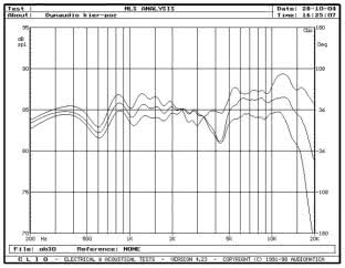

Natomiast występujące na osi głównej wzmocnienie wysokich tonów możemy elegancko zneutralizować, ustawiając Audience 72SE pod lekkim kątem, ok. 15°. Rys. 4 pokazuje, że uzyskamy wówczas najlepszą równowagę między zakresem średnich i wysokich tonów, chociaż pojawi się niespodziewanie osłabienie przy ok. 4kHz, utrzymujące się również pod kątem 30°.
