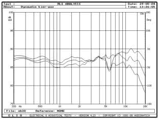

Charakterystyka przetwarzania (rys. 2) również jest typowa dla Dynaudio - widzimy bardzo ładną liniowość w zakresie średnich częstotliwości, leciutko wzmocniony zakres najwyższy i nieco mocniej, ale nadal bez przesady, częstotliwości najniższe. Dwie krzywe w tym zakresie dotyczą pracy obudowy z bas-refleksem otwartym i zamkniętym (istnienie dwóch możliwości sygnalizowała już "rozdwojona" charakterystyka impedancji). Wraz z obydwoma przypadkami, całe przetwarzane pasmo mieścimy w polu +/-2dB.

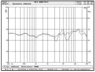

Jak już wspomnieliśmy, zakres średnio-wysokotonowy, a zwłaszcza średnich częstotliwości, przetwarzany jest niemal perfekcyjnie. Rys. 4 pokazuje, że lekkie "zejście" z osi głównej spowoduje jeszcze lepsze proporcje między średnicą a górą pasma, choć pojawia się wówczas - dość niespodziewanie - mały dołek przy 5,5kHz.
Z kolei maskownica wprowadza małe perturbacje w zakresie 3-8kHz (rys. 5). Nie dzieje się nic drastycznego, ale jednak szkoda wcześniejszej liniowości. Zamiast marudzić, lepiej po prostu maskownicę zdjąć.

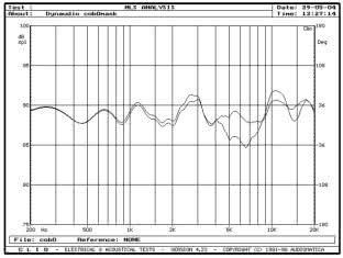

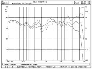

Badanie charakterystyk kierunkowych w płaszczyźnie poziomej prawie zawsze naraża głośniki centralne o symetrycznej konfiguracji przetworników na krytyczne komentarze. Kolizja fazowa między rozsuniętymi przetwornikami nisko-średniotonowymi, pojawiająca się przy większych kątach, powoduje zapadłości na charakterystyce przetwarzania.
Jednak Contour SC cierpi na tę przypadłość w stopniu niewielkim - w każdym razie w porównaniu do innych centralnych o podobnej konstrukcji. Dlaczego? Dlatego, że inne centralne są właśnie... tylko podobne, a nie takie same. Przetworniki nisko-średniotonowe Contour SC leżą bardzo blisko siebie, co wyraźnie poprawia rezultaty. Pod kątem 15° jest bardzo dobrze, dopiero pod kątem 30O, wokół 2kHz, powstaje osłabienie ok. 6dB (rys. 9).

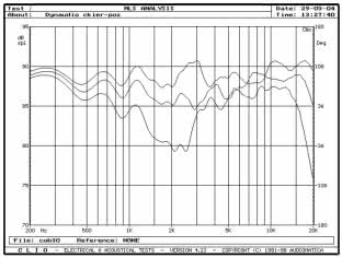

Zauważone lekkie wzmocnienie częstotliwości wysokich można zniwelować, schodząc z osi głównej (rys. 14), i w praktyce tak się stanie - prawdopodobnie nie "wcelujemy" osią główną wiszącego głośnika dokładnie w miejsce odsłuchowe - stąd też pewien "zapas" wysokich tonów, jakim wykazuje się działanie SR, jest korzystny.
Maskownica w tym przypadku "wycięła" z charakterystyki 4kHz (rys. 15).
