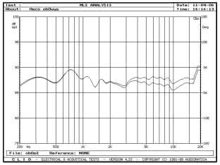

Rys. 2 pokazuje bardzo dobre zrównoważenie. Lekka tendencja do opadania charakterystyki w kierunku częstotliwości wysokich może zostać łatwo zniwelowana przejściem na pozycję "+2dB" regulatora głośnika wysokotonowego, wówczas wyrównanie charakterystyki będzie niemal doskonałe - przynajmniej jak na zespół głośnikowy. Jednak do "reprezentacyjnego" rys. 2, jak i do innych badań, wybraliśmy pozycję "linear", sądząc początkowo, że będzie bardziej liniowa niż "+2dB". Rys. 2 przynosi jeszcze inną dobrą wiadomość - Elan 300 ma efektywność ok. 88dB, co dla konstrukcji podstawkowej jest nie lada osiągnięciem.

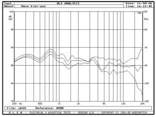

Rys. 3 wyjaśnia, że bez podbicia wysokich tonów lepiej trzymać się osi głównej, mimo że głośnik wysokotonowy pokazuje ładnie wyrównaną charakterystykę pod kątem 15°, to jej poziom jest nieco za niski.
Ale jeżeli skorzystamy z zacisku "+2dB", będziemy mogli to ładnie wyrównać. Jednak rys. 4 konsekwentnie ilustruje działanie tej regulacji na bazie pomiarów na osi głównej.
Jedyna chyba rzecz, z której Elan 300 nie może być dumny, to maskownica. Dlatego lepiej się jest jej pozbyć, bo psuje nam liniowość charakterystyki w widoczny sposób (rys. 5).

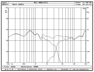

Rys. 6 ujawnia, że mimo zastosowania filtrów wyższego rzędu, i w ślad za tym dużego nachylenia zboczy po obydwu stronach częstotliwości podziału (przecięcia charakterystyk głośnika nisko-średniotonowego i wysokotonowego przy 3,5kHz), charakterystyka wypadkowa biegnie niezależnie od nich w dość szerokim zakresie - wszędzie jednak powyżej (przy częstotliwości podziału o 6dB), co dowodzi bezbłędnej współpracy fazowej - na tej osi oczywiście.
