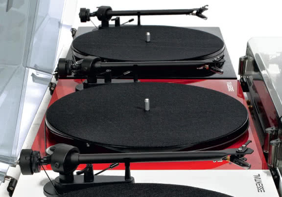

W ofercie Pro-Jecta można się pławić, można też w niej utonąć. Nie dość, że mnóstwo jest zupełnie różnych konstrukcji, to wiele z nich występuje w kilku wersjach.
Producent ma duże ambicje, możliwości i znajomość rynku; chce zadowolić każdego audiofila i nieaudiofila, oferuje gramofony na każdą sytuację. Model Essential jest dość tani, a jednocześnie już "porządny"- i właśnie dlatego posłużył do przygotowania czegoś wyjątkowego.
Pierwszy Essential pojawił się w sprzedaży w roku 2010. Po trzech latach wprowadzono drugą wersję, w której poprawiono tyle kluczowych elementów (podstawę, napęd, ramię, wkładkę), że można było mówić o zupełnie nowym Essentialu. Na początku tego roku zapowiedziano kolejną - trzecią wersję. Pełny test Essentiala III, w ramach porównania kilku modeli w cenie ok. 1500 zł, przedstawimy już w następnym numerze, jednak nowy Essential zawiera tyle opcji, że ich prezentację wyodrębniamy i publikujemy już tutaj.
Pro-Ject od dawna stosuje metodę "selektywnej funkcjonalności" gramofonów; nie każdy użytkownik potrzebuje wszelkich układów i udogodnień, w jakie można wyposażyć gramofon, zwłaszcza dzisiaj, w czasach, gdy nie ma jednego, obowiązującego schematu dla systemu audio, a technika cyfrowa przeplata się z modą na analog. Wyciągnięto wnioski i przygotowano koncepcję Flexi.
Podstawowy model Essential III określa takie niezmienne elementy konstrukcji, jak podstawę, talerz, ramię i wkładkę.
Nazwa Essential III nie dotyczy już więc jednej konstrukcji, ale całej rodziny złożonej z sześciu modeli. Podstawowy z nich, nazwany po prostu Essential III, określa bazowe elementy techniki gramofonowej. Płyta nośna, większa część układu napędowego, ramię oraz wkładka (teraz OM10, w miejsce OM5 stosowanej w Essential II) - wszystko i tylko to, co bezwzględnie potrzebne.
Pro-Ject Essential III jest gramofonem w pełni manualnym, z widocznym napędem paskowym (bez subtalerza) i ramieniem, które trzeba zarówno ręcznie opuścić, jak i podnieść. Z niego wywodzi się pięć modeli "rozwojowych". Wyznaczają one różne kierunki, nie tworzą hierarchii, nie chodzi więc o kolejne "upgrade`y". I chociaż z określonych powodów jedne dodatki są droższe od innych, to najważniejsze, aby kupić te, które są nam potrzebne.
