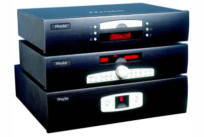

Dostarczony do testu komplet wygląda znakomicie, robi solidne wrażenie, jest ciężki i dobrze zbudowany. Od razu widać, że to produkt najwyższej klasy, uważam za stylistycznie genialny zabieg wprowadzenia małych, kolorowych paneli na tle dużego, czarnego frontu.
Proste i skuteczne rozwiązanie udowadnia, że nie trzeba wyszukanych zabiegów, by osiągnąć właściwy rezultat. Thule ma w sobie to coś, co przyciąga wzrok i pozwala cieszyć się wyglądem urządzeń przez długi czas, nie tylko w kilka dni po zakupie.

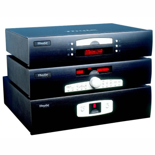

Thule PA350B
Końcówka PA350B jest obecnie największym wzmacniaczem mocy Thule. Z zewnątrz nie prezentuje się tak okazale jak Primare, ale trudno odmówić jej powagi. Podobnie jak w procesorze i odtwarzaczu DVD, tak i do końcówki przemycono niewielki panel z wyświetlaczem i klawiszami. Stanowi on doskonałe wypełnienie wizualne środkowej części wzmacniacza, gdy cały system Thule ustawimy w jednej linii.
Żaden z klawiszy z przodu nie jest włącznikiem zasilania, lewy przycisk ustawia wzmacniacz w trybie standby, jednak przełącznik sieci znajduje się na dolnej ściance, z lewej strony tuż przy froncie.
Umieszczenie wyłącznika na powierzchni dolnej płyty jest tylko nieznacznym utrudnieniem użytkowym (dzięki wysokim nóżkom łatwo dostać się do przełącznika), a pozwala oczyścić linię przodu.
Urządzenie pracuje w dwóch trybach, wielokanałowym oraz stereofonicznym Pure Audio. O wszystkim informuje wyświetlacz, na którym pojawia się liczba aktywnych kanałów - dwóch lub pięciu. O konfiguracji decydujemy lewym przyciskiem, wybierając ponadto, czy w Pure Audio sygnał docierał będzie z gniazd XLR czy z RCA.
Na tym jednak nie koniec, wybierając tryb dwukanałowy musimy zdecydować, z którego wejścia będziemy korzystać, single-ended czy zbalansowanego. Jeśli wykorzystamy połączenie systemowe z procesorem, będziemy mogli synchronizować dwa urządzenia i sterować załączaniem Pure Audio we wzmacniaczu z PR250B.
Końcówka może również automatycznie wybierać pomiędzy trybami dwukanałowym i pięciokanałowym, jeśli w kanale centralnym pojawi się sygnał, PA350B ustawi się sam na pięć kanałów, jeśli sygnału nie ma, komputer sterujący aktywuje Pure Audio.
Komplet gniazd na tylnym panelu jest tak niezwykły, jak sam wzmacniacz. Wejścia podzielono na dwie grupy, w pierwszej dwukanałowej jest jeden komplet XLR i jeden RCA. W grupie wielokanałowej zamontowano pięć wejść plus dwa gniazda dodatkowe S1 i S2.
Terminali głośnikowych jest natomiast 5 (solidne gniazda WBT), choć 2 tajemnicze kanały czekają jakby na instalację, będąc tymczasowo zaślepione plastikowymi korkami. Ciekawostką jest również oznaczenie modelu jako 2/5-7 channel power amplifier. Sugeruje to, iż na bazie tej końcówki może powstać model 7-kanałowy. Nie zabrakło oczywiście gniazda do komunikacji z procesorem Data I/O.
Thule zaprojektował swój wzmacniacz w "wirtualnej klasie A", tak przynajmniej głosi napis na obudowie. Producent informuje, że końcówka może lekko się nagrzewać (ok. 50O), nawet gdy do wejść nie dociera żaden sygnał. Przypuszczam, że tajemnica polega na większym niż zazwyczaj prądzie spoczynkowym, a tranzystory przechodzą przy wyższych mocach do regularnej klasy A/B.
Pomysł na Pure Audio jest w pięciokanałowym wzmacniaczu o tyle cenny, że w stereo można zmostkować dwa nieużywane kanały, dostając nie tylko konstrukcję zbalansowaną, ale także znacznie wyższą moc, teoretycznie powinna ona zwiększać się czterokrotnie, w praktyce w dobrych aplikacjach rośnie ok. 3,5 raza. Jak jest w przypadku Thule, o tym można przekonać się zaglądając do sekcji laboratorium.
Większą część obudowy zajmuje potężny radiator umocowany w centrum. Z przodu, blisko bocznych ścianek, znajdują się dwa transformatory toroidalne, każdy ma 6 odczepów i moc 500VA, trafa osłaniane są przez radiator, który pomaga zatrzymać promieniowanie elektromagnetyczne.
Cały wzmacniacz zbudowano na jednej płytce drukowanej (dodatkowy mały druk wydzielono dla wyświetlacza i przycisków przy przedniej ściance). Po obu stronach obudowy, nieopodal transformatorów, zainstalowano prostowniki i kondensatory.
Ich pojemność wynosi 60000?F na kanał. Wzmacniacze operacyjne Burr Brown OPA2134 gościły w odtwarzaczu DVD oraz procesorze, nie mogło ich także zabraknąć i tutaj.
Do wyboru wejść (stereo, pięć kanałów) służą przekaźniki. Przekaźniki chronią także końcówkę mocy zbudowaną z tranzystorów 2SA 1633/2SC4278. Montaż elementów w obrębie płytki drukowanej przeprowadzono metodą SMD, dbając o precyzję. Wszystkie gniazda wlutowano bezpośrednio na główny druk, dzięki czemu udało się uniknąć połączeń kablami.
Ciekawostką jest układ płytki, który wolnymi miejscami lutowniczymi na gniazda RCA dla wejść liniowych sugeruje, że końcówka dzieli ten sam projekt z którymś ze wzmacniaczy. Początkowo myślałem o IA250B, lecz w katalogach znalazłem adnotację, że jest to brat bliźniak tańszego wzmacniacza mocy, PA250B.

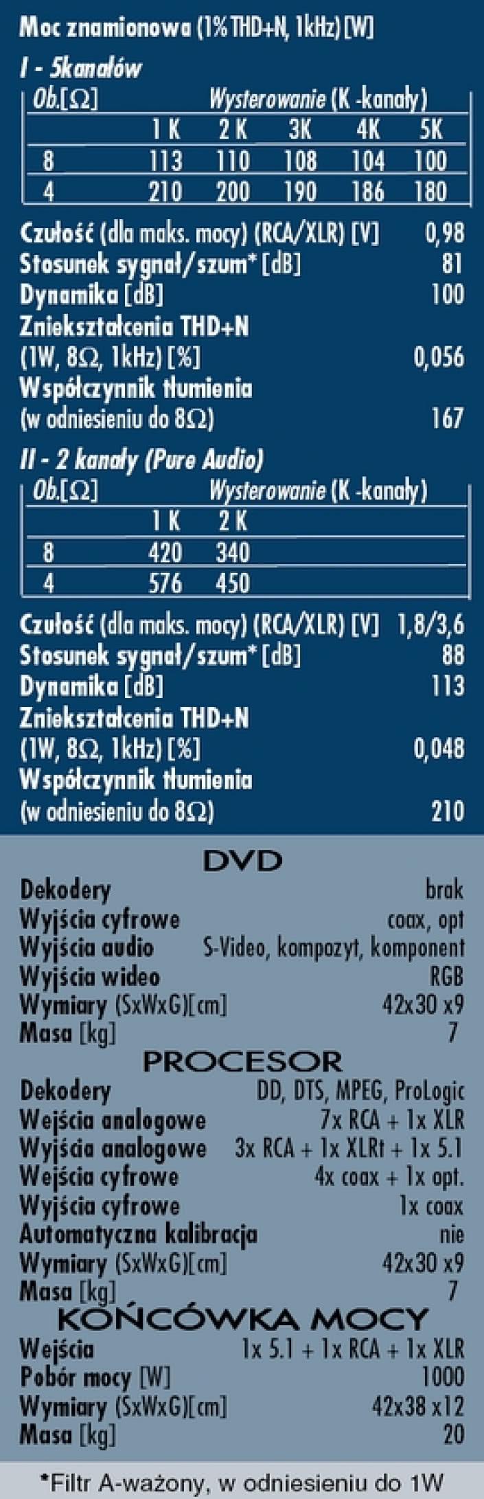

Ponieważ wzmacniacz mocy Thule pracuje w dwóch trybach, także pomiary przeprowadziłem dla dwóch wariantów. Pasmo przenoszenia oraz rozkład zniekształceń są bardzo zbliżone w dwóch przypadkach, zmienia się natomiast moc wyjściowa, szumy, dynamika oraz współczynnik tłumienia. Wykresy przedstawiają pracę Thule w ustawieniu pięciokanałowym i komentarz do pomiarów rozpocznę właśnie od tej konfiguracji.
Wzmacniacz dysponuje całkiem wysoką mocą przy 8Ω, bo aż 113W dla jednego kanału. Mimo iż w zasilaczu zastosowano tylko dwa transformatory, bardzo dobrze radzą sobie one z napędzeniem kolejnych kanałów. Moc spada tylko o 3W przy 2 kanałach, pozostając na wysokim poziomie (100W), gdy wysterowane są wszystkie końcówki jednocześnie.
Zaskakujące są możliwości Thule dla 4Ω, jeden kanał to 210W, czyli w zasadzie dwukrotnie więcej niż przy 8Ω. Wydajność prądowa jest więc znakomita, można ją jednak dość łatwo wytłumaczyć. Otóż Thule jest przygotowany do pracy w trybie Pure Audio, który tworzy mostek z czterech wzmacniaczy trybu wielokanałowego. Urządzenie jest więc w taki sposób skalibrowane, aby pracowało na maksimum swoich możliwości właśnie w mostku, kiedy to moc powinna wzrastać około trzy-czterokrotnie. W takiej sytuacji tranzystory mają bardzo duży zapas w konfiguracji wielokanałowej, stąd dysponują znakomitą wydajnością prądową.
Przy obciążeniu 4Ω i 5 kanałach, Thule produkuje aż 180W. Odstęp sygnału od szumu jest niestety niski i wynosi 81dB, relatywnie wysoka moc nie umożliwia osiągnięcia dobrej dynamiki, kształtującej się na poziomie 100dB. Za to współczynnik tłumienia jest wysoki, 167 w odniesieniu do 8Ω.

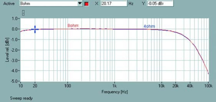

Pasmo przenoszenia (rys.1) to bardzo dobre zrównoważenie na basie (-0,2dB przy 10Hz) i niestety wyraźny spadek poziomu powyżej 20kHz. Granicę -3dB można wyznaczyć przy 75kHz, dość dobrze, choć nasze wymagania powinny być nieco większe. Warto zwrócić uwagę na pokrywanie się wykresów 4 i 8. Ω, a więc niezależne od obciążenia wzmocnienie napięciowe.

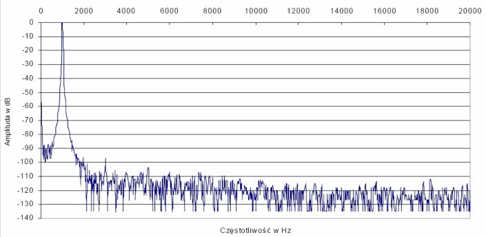

Na rys. 2 przedstawiono rozkład zniekształceń. Jest on wyśmienity, najsilniejsze harmoniczne to druga i trzecia o znikomym poziomie -97dB.

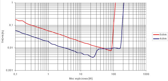

Rys. 3 z kolei obrazuje zmiany THD+N w zależności od mocy wyjściowej. Wykres dla 8Ω jest modelowy, zniekształcenia gwałtownie opadają, minimum osiągane jest dla 87W i wynosi 0,008%. Co ciekawe, obciążenie 4Ω daje jeszcze lepsze rezultaty, a zniekształcenia są niższe niemal w całym zakresie. Minimum przypada tym razem na ekstremalnie niskie 0,004% i 21W, po czym następuje lokalne załamanie charakterystyki, lecz THD+N utrzymuje się na stałym i wciąż niskim poziomie ok. 0,01% aż do 164W, powyżej których następuje już clipping.
Przełączenie Thule w konfigurację Pure Audio powoduje potężny zastrzyk mocy. Co prawda na wejście należy doprowadzić relatywnie wysokie napięcie (1,8 i 3,6V odpowiednio dla wejść XLR i RCA), ale to, co otrzymujemy w zamian, rekompensuje tę niedogodność. Przy jednym kanale i 8Ω moc sięga 420W!, czyli niemal 4-krotnie więcej niż w trybie 5-kanałowym, co byłoby zgodne z teorią działania układów mostkowych. Na 4Ω Thule oferuje 576W, w stereo moc spada do 340 i 450W odpowiednio dla 8 i 4Ω. Co więcej, wzmacniacz w mostku ma znacznie lepsze właściwości szumowe, S/N wynosi 88dB, a dzięki temu (i monstrualnej mocy) dynamika rośnie do 113dB. Wyższą wartość osiąga także współczynnik tłumienia, wynoszący teraz 210.
