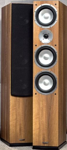

Kolumny Magnat Quantum 557 są okazałe głównie poprzez swoją wysokość, przekraczającą znacznie jeden metr. To pochodna nie tylko samego układu trójdrożnego z dwoma niskotonowymi, jaki tu zastosowano, lecz również konfiguracji przetworników - ustawienia średniotonowego powyżej wysokotonowego.
W takiej sytuacji, aby głośnik wysokotonowy nie znajdował się zbyt nisko (co nadmiernie obniżyłoby i w związku z tym pogorszyło scenę dźwiękową), cała konstrukcja musi osiągnąć wysokość większą niż w tradycyjnym układzie, w którym wysokotonowy znajduje się najwyżej. W takiej analizie łatwo jednak pomylić przyczynę ze skutkiem - jeżeli wymagana dla takiego układu objętość prowokuje do zaprojektowania kolumny wysokiej (gdy nie chcemy jej robić zbyt szerokiej ani głębokiej), to nie należy wysokotonowego umieszczać… zbyt wysoko, na samym szczycie, a lepiej zamienić go miejscami ze średniotonowym.
Nie wywołuje to żadnych niekorzystnych, ubocznych skutków akustycznych, o ile częstotliwość podziału między niskotonowymi a średniotonowym jest odpowiednio niska (a tutaj wynosi 350 Hz). Głośnik wysokotonowy zawsze powinien znajdować się jak najbliżej średniotonowego, natomiast średniotonowy nie musi już tak bezwzględnie towarzyszyć niskotonowemu. Tak czy inaczej, to, co tutaj widzimy, nie jest czymś niezwykłym; analogicznie wygląda większość konstrukcji Magnata i Heco.
Głośnik średniotonowy ma taką samą średnicę jak dwa niskotonowe, z zewnątrz nie widać różnic, jakie mogłyby mimo to je dzielić, być może w obydwu rolach obsadzono ten sam typ, tylko inaczej odfiltrowano poszczególne przetworniki, oczywiście to "tylko" robi potężną różnicę i pozwala mówić o pełnym układzie trójdrożnym, a nie o jakiejś jego namiastce. Głośniki te mają aluminiowe membrany, głośnik wysokotonowy to 25-mm tekstylna kopułka.

Obudowa Magnat Quantum 557 nie dość że duża, to jeszcze popisuje się akustycznie korzystnym kształtem, odbiegającym od regularnego prostopadłościanu - boczne ścianki lekko rozchodzą się ku tyłowi. Wszystkie oklejono folią drewnopodobną, a dostępne są trzy wersje - orzechowa (raczej jasna, w teście), czereśniowa i czarna. Na plus zaliczyłbym skromny, ale wymagający pewnej dokładności i kultury sposób położenia tej okleiny - bez żadnych dylatacji do samych ostrych krawędzi obudowy. Tylko cokół jest "odcięty", ale nie powiększa on powierzchni podstawy; można weń wkręcić gumowe nóżki lub kolce.

Magnat QUANTUM 557 Obudowa Quantumów lekko rozszerza się
ku tyłowi - kolejny punkt za jakość projektu
i wykonania, w cenie poniżej 2000 zł to cechy
rzadko spotykane.
Obudowa Quantumów lekko rozszerza się ku tyłowi - kolejny punkt za jakość projektu i wykonania, w cenie poniżej 2000 zł to cechy rzadko spotykane.
