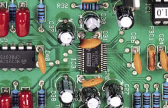

Musical Fidelity V-DAC - wnętrze
Na drukowanej płytce widać, że umieszczenie wejść po jednej stronie, a wyjść po drugiej wynikało wprost z pomysłu na układ - krótka ścieżka sygnału biegnie bowiem od jednej ścianki do drugiej.
Na wejściu USB mamy układ Burr-Browna PCM2706, a więc już stary, akceptujący tylko sygnał 16-bitowy, o częstotliwości próbkowania do 48 kHz, obok umieszczono zegar 12 KHz.
Układ ten ma wbudowany wzmacniacz słuchawkowy, który tutaj nie został wykorzystany, a nie trzeba by do tego żadnych większych wydatków. Musical ma jednak w ofercie wzmacniacz słuchawkowy V-CAN i być może nie chciał sobie robić konkurencji.
Skonwertowany do PCM sygnał USB lub sygnał PCM z wejść RCA i TOSLINK (przełącznik jest mechaniczny) trafia do bardzo dobrego upsamplera BB SRC43921. Sygnał z wejść, zamieniony na postać 24/192, trafia z kolei do przetwornika C/A, także Burr- Browna, DSD1792.
To układ 24/192 delta-sigma o bardzo dobrych osiągach, m.in. niezwykle wysokiej dynamice 129 dB. Za nim mamy układ konwersji I/U na kości Motoroli MC33079. Na wyjściu, we wzmocnieniu i buforowaniu, pracuje pojedynczy scalak JRC5532.
Przed gniazdami wyjściowymi RCA jest przekaźnik oraz sprzęgające kondensatory polipropylenowe. Wszystko wygląda znakomicie, tylko wejście USB potraktowano po macoszemu.
