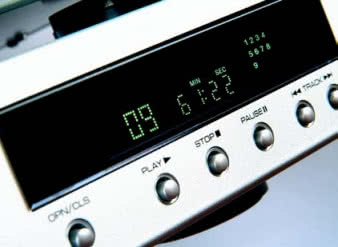

Odtwarzacz CD prezentuje pośrodku wypukłą szufladę, a z boku kilka przycisków i bladoniebieski wyświetlacz, który ma spore cyfry, więc jest czytelny. Kalendarzyk utworów przypomina nam napędy Sony. Najwyraźniej, podobnie jak CA, Rotel wykupił licencję i robi napędy samodzielnie, zapewne z własnym oprogramowaniem.

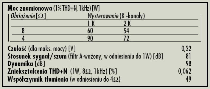

Zgrabny, płaski wzmacniacz Rotela oferuje umiarkowaną, ale wyższą niż deklarowana przez producenta moc wyjściową. W katalogu mamy zaledwie 2x40 W, a w rzeczywistości 2x55 W - na 8 omach. Żadnym problemem nie będzie także obciążenie 4-omowe, gdzie skromna integra zachowuje się stabilnie i dostarcza 2x72 W. Czułość jest przy tym wzorowa, wynosi 0,22 V.
Mniej satysfakcjonujący jest poziom szumów, 81 dB, a ponieważ moc nie jest najwyższa, stąd dynamice nie udało się osiągnąć pułapu 100 dB.

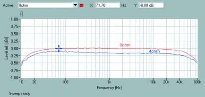

Pasmo przenoszenia (rys. 1) wygląda świetnie, przy częstotliwościach granicznych widać bardzo niewielkie spadki, ok. -0,5 dB.

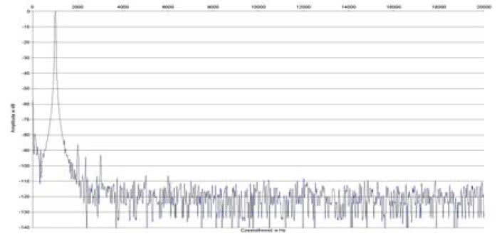

Analiza zniekształceń (rys. 2) wygląda bardzo podobnie jak we wzmacniaczu Denona, najsilniejszą harmoniczną jest druga, której poziom to -86 dB, trzecią widać już przy bardzo niskich -94 dB.

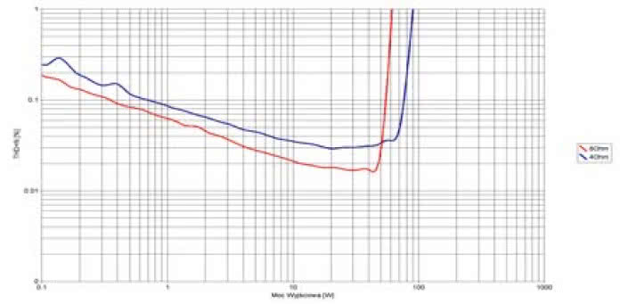

Impedancja 8-omowa zapewni poziom THD+N niższy od 0,1% w przedziale 0,3 - 56 W, 4-omowa w zakresie 0,7 - 76 W (rys. 3), jednak poziom zniekształceń dla 8 omów jest zauważalnie niższy.
