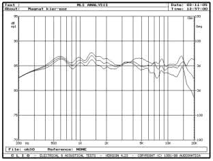

Minima na charakterystyce impedancji (rys. 1) Quantum 908 leżą nieco wyżej niż w konstrukcji Cantona - tam schodziły do poziomu 3 omów, tutaj do ok. 4 omów, ale i tak musimy zakwalifikować Magnata jako zespół znamionowo 4-omowy, chociaż powinien okazać się obciążeniem całkowicie akceptowalnym dla każdego przyzwoitego wzmacniacza, z wyjątkiem zupełnie beznadziejnych amplitunerów. W zakresie niskotonowym widać dwa klasyczne wierzchołki ujawniające działanie bas-refleksu, a minimum między nimi (tutaj przy 45Hz) w przybliżeniu namierza nam częstotliwość rezonansową obudowy.
Charakterystyka przetwarzania kształtuje się doskonale (rys. 2). Lekkie osłabienie przełomu niskich i średnich częstotliwości nie wymyka się zrównoważeniu +/-2dB, które można wyznaczyć dla bardzo szerokiego pasma 40Hz-20kHz. Zakres średnio-wysokotonowy (powyżej 400Hz) prowadzony jest niemal perfekcyjnie - +/- 1dB to dla zespołu głośnikowego wynik referencyjny. A poziom basu idealnie do niego dopasowano, jednocześnie zapewniając uzyskanie niskiej częstotliwości granicznej - spadek -6dB odczytujemy niewiele powyżej 30Hz. Efektywność nie jest szokująca, ale przy tak szerokim pasmie i wcale nie morderczej impedancji satysfakcjonująca - 86dB.
Ponieważ na osi głównej wysokie tony nie wykazywały najmniejszej ochoty do dominacji, dlatego nie ma powodu, aby osłabiać je ustawianiem kolumn w kierunku innym niż bezpośrednio na miejsce odsłuchowe. Rys. 3 pokazuje jednak, że lekkie skręcenie - w granicach 15° - nie przyniesie żadnej szkody, bo charakterystyka leży wówczas tylko ok. 1dB poniżej przebiegu z osi głównej, na osi 30° pojawia się większy spadek, ale i tak rozpraszanie okazuje się wyjątkowo dobre, co widać już na pierwszy rzut oka jako zbieżność wszystkich charakterystyk. Kolejne punkty dla Quantuma 908.
Maskownica wprowadza szereg drobnych osłabień (rys. 4), nie są one w stanie zburzyć dobrego przebiegu charakterystyki, ale tym razem, właśnie wobec tak wyśmienitych wyników wyjściowych, szkoda choć trochę psuć tak ładny obrazek, jaki prezentuje przebieg bez maskownicy. Kto chce się delektować najwyższą jakością Quantuma 908, powinien maskownicę zdjąć.
Wszystkie trzy głośniki niskotonowe prowadzą wspólną grę tym samym pasmem, więc na rys. 5 reprezentowane są przez jedną, złożoną charakterystykę. Zapadnięcie przy 39Hz to jak najbardziej prawidłowy efekt działania obudowy bas-refleks, jego ostrość oznacza, że układ rezonansowy nie jest tłumiony (szczelna obudowa, umiarkowana ilość wytłumienia).
Szczyt charakterystyki ciśnienia z otworu pojawia się więc wyraźnie w okolicach częstotliwości rezonansowej, i wraz z charakterystyką samych głośników kształtuje bardzo obiecującą charakterystykę wypadkową, która opada tylko z niewielkim nachyleniem do 35Hz, a dopiero poniżej szybciej.
Dodatkowo pokazaliśmy charakterystykę zmierzoną w polu bliskim głośników średniotonowych, chociaż dobre odzwierciedlenie jej kształtu zachodzi tylko poniżej 300Hz. To jednak wystarczy, aby zobaczyć częstotliwość podziału przy 250Hz, a także łagodne filtrowanie górnoprzepustowe (jak również dolnoprzepustowe dla sekcji niskotonowej) - dwa duże głośniki średniotonowe wspomagają trójkę niskotonowych aż do 100Hz, mają przecież podobną wielkość, jak i możliwości amplitudowe. Charakterystyka wypadkowa przebiega dokładnie 6dB powyżej przecięcia, więc zgodność fazowa jest stuprocentowa...
Stuprocentowo doskonały zestaw pomiarów.
