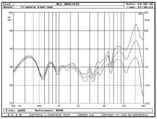

Konstruktor Altea z pewnością świadomie oddalił jej charakterystykę przetwarzania od liniowości, bo mamy do czynienia z klasycznym "wykonturowaniem", czyli wycofaniem zakresu średnich częstotliwości (rys. 2). Sytuacja jest jednoznaczna, a ze względu na bardzo wysoki szpic w zakresie najwyższych częstotliwości, nie mamy szans na uchwycenie charakterystyki w ścież- kę +/-3dB.
Jak jednak pokazuje już rys. 3, wzmocnienie wysokich tonów na osi głównej (ten pomiar wykorzystuje rys. 2) ma sens w związku z wyraźnym spadkiem poziomu ciśnienia na innych osiach - pod kątami 15° i 30°. Taka jest specyfika głośników tubowych. Na osi 30° osiągamy całkiem dobre zrównoważenie średnich i wysokich tonów, teraz z zakresem 200Hz-15kHz możemy zmieścić się w polu +/-3dB, ale trzeba pamiętać, że z kolei niskie tony pozostaną wówczas samotnie wyeksponowane. Wydaje się, że optymalne brzmienie pojawia się po skręceniu osi o kąt ok. 15°, wówczas wysokie tony nadal są wzmocnione, ale już nie tak radykalnie, jak na osi głównej. Dla zapobieżenia efektowi zbytniej agresji najważniejsze jest, że dolny podzakres wysokich tonów leży wyraźnie niżej niż najwyższa oktawa, a przełom średnich i wysokich (2-4kHz) jest reprezentowany najsłabiej.
