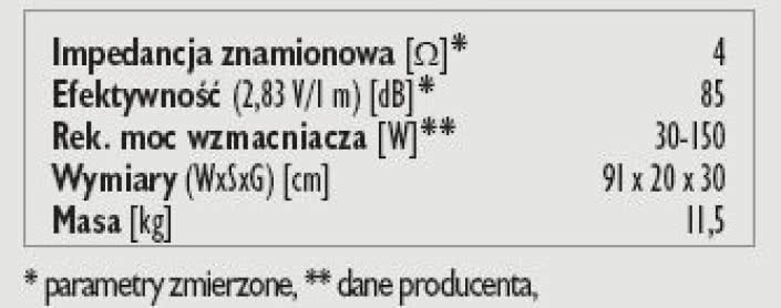

Moc wzmacniacza [W] 150
Wymiary [cm] 91X20X30
Typ obudowy br-t
Rodzaj głośników P
Efektywność [dB] 85
Impedancja (Ω) 4

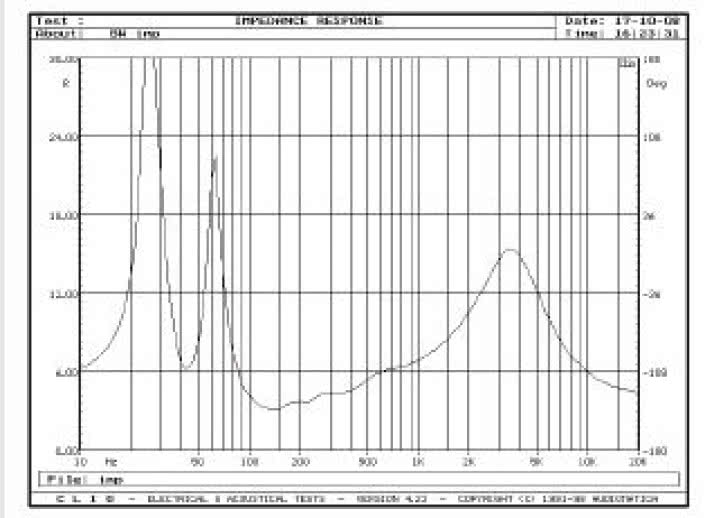

Łatwo dostrzec minimum na charakterystyce impedancji ? pojawia się ono przy 200 Hz i ma wartość 3 omy, dlatego mimo relatywnie niewielkiej zmienności w zakresie średniowysokotonowym (wynikającej z zastosowania łagodnego filtrowania), trudno uznać CM7 za łatwe obciążenie.
Trzeba stwierdzić, że mamy do czynienia z konstrukcją znamionowo 4-omową, chociaż mógłbym się założyć, że dałaby sobie z nim radę większość amplitunerów zdolnych jakoby tylko do obsługiwania kolumn 8-omowych. Ale to już inna historia... Bas-refleks dostrojono do ok. 42 Hz, o czym mówi pozycja minimum między dwoma wysokimi wierzchołkami.

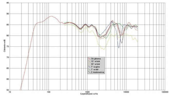

Kształt charakterystyki przenoszenia wygląda nietypowo, choć dla uważnych czytelników Audio będzie znajomy; podobny pojawił się w teście 684. Chociaż CM7 to konstrukcja zasadniczo inna, trójdrożna a nie dwuipółdrożna jak 684, to analogiczny przebieg nierównomierności na przełomie średnich i wysokich tonów wywołuje taki sam sposób filtrowania. Jednak osłabienie przy ok. 2 kHz prawdopodobnie nie jest jeszcze efektem słabej korelacji fazowej między głośnikami, ponieważ jego kształt nie zmienia się przy przechodzeniu między różnymi osiami w płaszczyźnie pionowej.
Takie zjawisko widzimy w granicach 6-8 kHz, które wydają się zbyt wysokie na częstotliwość podziału, a mimo to wszystko wskazuje na to, że dopiero tutaj głośnik średniotonowy przekazuje pałeczkę wysokotonowemu (producent podaje 4 kHz), natomiast dołek przy 2 kHz i górka przy 4 kHz to cechy przetwarzania samego głośnika średniotonowego.
Połączenie między średniotonowym i niskotonowym przebiega już płynnie, cały zakres nisko-średniotonowy ma wysoki poziom, charakterystyka sięga też nisko - spadek ?6 dB względem poziomu średniego możemy zanotować nawet poniżej 40 Hz.
