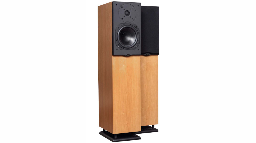

Hiper 2000 T mkII jest klasycznym przykładem wolnostojącej kolumny, zaprojektowanej w firmie Chario. Nie można go zarazem zaliczyć do układów, jaki popularyzują inni producenci. Jest bardzo rzadki, a więc z natury rzeczy kontrowersyjny, lecz dzięki temu firma zaznacza swoją odrębność, przedstawianą oczywiście jako przejaw zaawansowania myśli elektroakustycznej.

Chario Hiper 2000 T mkII - w poszukiwaniu głośnika
Nie widać go od razu i nie zobaczymy go w ogóle, jeżeli nie włożymy w to trochę wysiłku, domyślając się wcześniej lub dowiadując z materiałów firmowych, że został zainstalowany w dolnej ściance, razem z otworem bas-refleks.
Stąd też właśnie konieczność zastosowania specjalnego cokołu i odsunięcia go od głównej skrzynki, aby przez powstały w ten sposób prześwit, wysoki na 4 cm, ciśnienie mogło swobodnie wypromieniować na zewnątrz. Z tym "swobodnie" trzeba jednak uważać.
Taki układ ma dużą szansę zadziałać jak obudowa typu band-pass; objętość i masa powietrza w przestrzeni między skrzynką a cokołem mogą stworzyć akustyczny filtr dolnoprzepustowy, nawet jeżeli niezbyt selektywny i obarczony pasożytniczymi rezonansami w pasmie zaporowym, to ograniczający użyteczny zakres przetwarzania takiego systemu, niezależnie od działania zwrotnicy – ale w ślad za tym powinna ona filtrować tak zaaplikowany głośnik niskotonowy dość nisko.

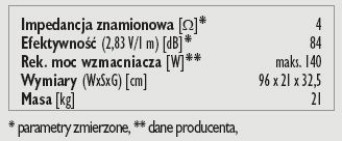

Moc wzmacniacza [W] 140
Wymiary [cm] 180 x 460 x 235 mm
Typ obudowy br-d
Rodzaj głośników P
Efektywność [dB] 84
Impedancja (Ω) 8

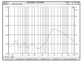

Charakterystyka impedancji Hiper 2000 T ma zupełnie nietypowy przebieg, co pewnie nie jest tak ewidentne dla laików i równocześnie nie ma wielkiego znaczenia praktycznego ? poza faktem, że minima lądujące na poziomie 3 ? 3,5 oma definiują nam tę konstrukcję jako znamionowo 4-omową. Jako taka nie może ona pochwalić się efektywnością ? ten parametr osiągnął wartość tylko 84 dB. Poznana już na przykładzie kilku innych modeli koncepcja strojenia Chario zakłada wyeksponowanie skrajów pasma. Także w Hiperze 2000 T da się to zauważyć.

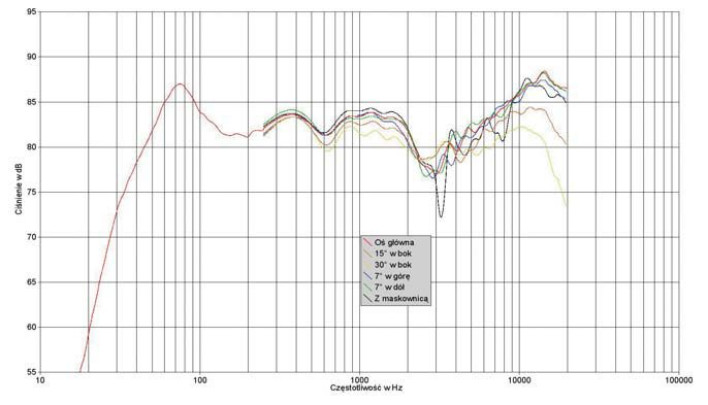

W zakresie niskich częstotliwości szczyt możliwości pojawia się jednak relatywnie wysoko ? przy 70-80 Hz ? poniżej następuje już szybki spadek, a punkt ?6 dB względem poziomu średniego możemy wyznaczyć przy 40 Hz. Wzmocnienie wysokich częstotliwości poprzedzone jest obniżeniem w okolicach 3 kHz, gdzie wyznaczono częstotliwość podziału.
Częstotliwość podziału nie musi automatycznie oznaczać osłabienia charakterystyki, teoretycznie może tu pojawić się nawet wzmocnienie, jednak przypadkiem jest to ten zakres pasma akustycznego, na które ucho jest najbardziej czułe, więc jego lekkie wycofanie sprzyja uzyskaniu brzmienia mniej natarczywego, dlatego też konstruktorzy często przeprowadzają taki zabieg ? łatwy do wykonania właśnie ?przy okazji? łączenia głośników.
Wszystkie krzywe tworzą w tym zakresie dość ścisłą wiązkę, wynika to z zastosowania filtrów wyższego rzędu. Osłabienie w najwyższej oktawie, wyraźne już pod kątem 15O, a tym bardziej 30O w płaszczyźnie poziomej, można wykorzystać, szukając optymalnego ustawienia kolumn ? ominięcie z osią główną miejsca odsłuchowego pozwoli zmniejszyć udział wysokich tonów. Maskownica wprowadza wąskie osłabienie nieco powyżej 2 kHz i kilka jeszcze mniejszych nierównomierności powyżej.
