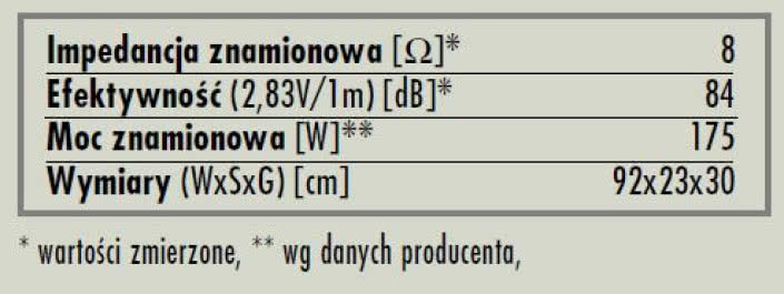

ACOUSTIC ENERGY Aelite 3
Moc wzmacniacza [W] 175
Wymiary [cm] 92x23x30
Typ obudowy br-t
Rodzaj głośników W
Efektywność [dB] 84
Impedancja (Ω) 8

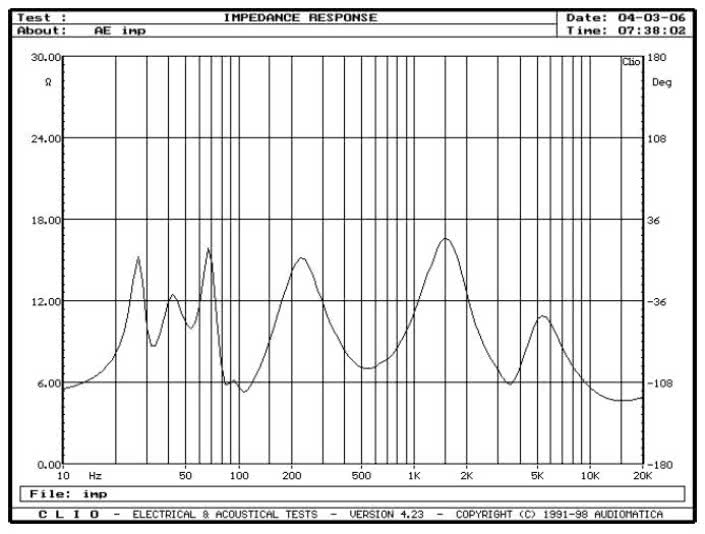

Charakterystyka modułu impedancji (rys. 1) jest niezwykła - pofalowana wyjątkowo silnie i w sposób nie kojarzący się z działaniem zespołu głośnikowego. W zakresie niskich tonów widać aż trzy wierzchołki, co da się wyjaśnić tylko na podstawie znajomości konstrukcji Aelite 3 - głośnik nominalnie średniotonowy pracuje w komorze bas-refleks, będąc bardzo nisko i łagodnie filtrowanym. Dlatego sekcja ta wpływa na kształt charakterystyki impedancji w tym zakresie, zwykle tworzony przez samą sekcję niskotonową.
Górki i dołki w części średnio-wysokotonowej to już efekt działania filtrów - najwyraźniej wysokiego rzędu, a ponieważ układ jest trójdrożny, stąd w sumie dzieje się na tym rysunku aż tyle. Mimo to, dość wysoki poziom minimów (przy 100Hz - ok. 6 omów, dopiero powyżej 10kHz wyraźnie poniżej tej wartości), pozwala, trochę naciągając, uznać Aelite 3 za znamionowo 8-omowe i być spokojnym, że nie są bardzo trudnym obciążeniem, krzywda nie powinna stać się nawet tanim amplitunerom, chociaż szybkie zmiany modułu i fazy impedancji mogą powodować spadki mocy.

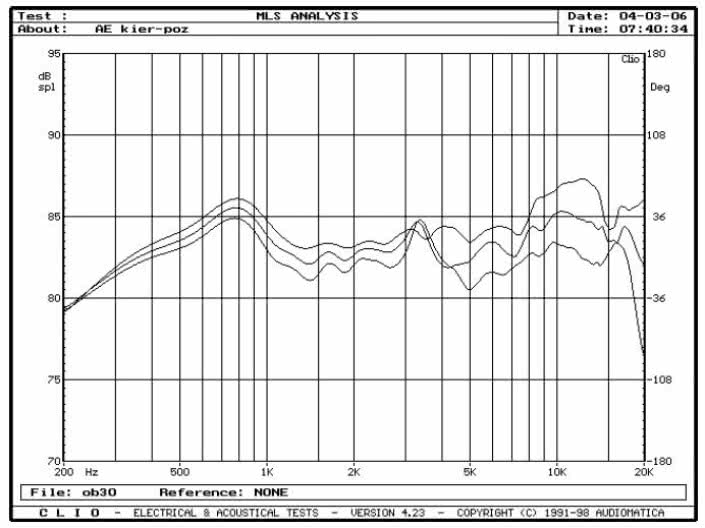

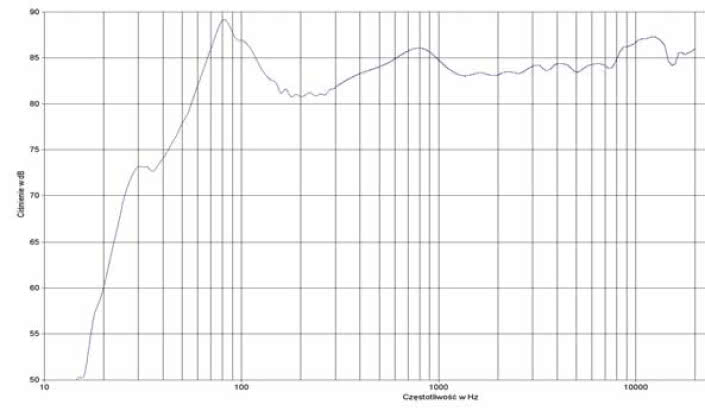

Rys. 2 pokazuje, że skomplikowanie obudowy i zwrotnicy nie służyło osiągnięciu bardzo liniowej charakterystyki przetwarzania - o ile zakres średnio-wysokotonowy jest prowadzony dość równo, to poniżej 400Hz dyscyplina jest mniejsza. Przy 80Hz pojawia się silne, choć wąskopasmowe wzmocnienie, wyraźne zwłaszcza na tle osłabienia przy 200Hz (różnica poziomów 8dB).
Czy to na osi głównej, czy pod kątem 15° (w płaszczyźnie poziomej), charakterystyka bez problemu dociąga go 20kHz, a pod kątem 30° do 16kHz (rys. 3), chociaż poziom od 5kHz wzwyż wydaje się wtedy już nieco za niski względem poziomu średnich tonów. Aelite 3 należy więc skierować mniej-więcej na miejsce odsłuchowe.

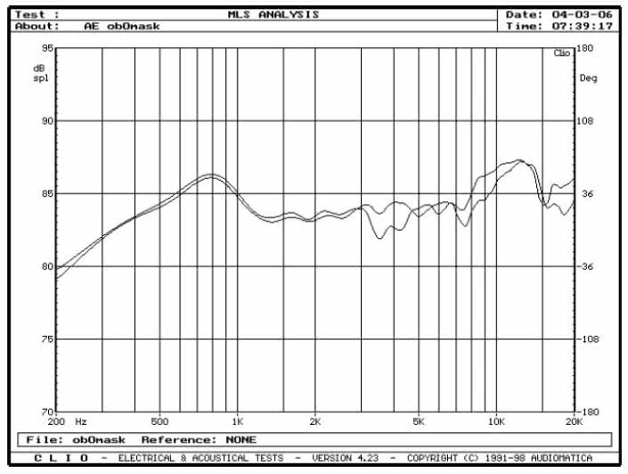

Maskownica ma pewien wpływ na charakterystykę (rys. 4), ale nie wypada twierdzić, że rujnujący - zmiany nie są drastyczne.

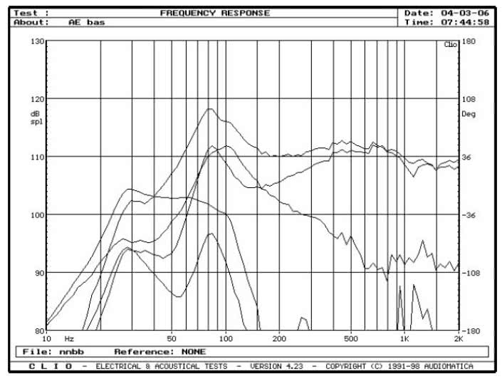

Rys. 5 pokazuje niezależnie źródła niskich częstotliwości - pary głośników niskotonowych, ich układu rezonansowego bas-refleks, z głośnika średniotonowego i z otworu jego komory, plus charakterystykę całego zespołu. Analizę pozostawiam pasjonatom, bo gdybym ją tu zaczął, to nie wiem, gdzie bym skończył.
