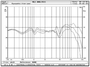

Liniowe przetwarzanie średnich częstotliwości pokazuje rys. 3a. Dopiero przy 4kHz pojawia się (ale tylko na osi głównej) malutki szpic, a za nim przy 5kHz dołek, potem znowu charakterystyka się normalizuje, ale poziom wysokich tonów jest nieco wyższy niż średnich. Łagodny spadek zaczyna się dość wcześnie, nawet na osi głównej już powyżej 12kHz, to cecha tradycyjnie mocno nasączanej, 28-mm kopułki Esoteca. Mimo zastosowania filtrów 1. rzędu, głośnikowi wysokotonowemu nie oszczędzono dość niskiej częstotliwości podziału, ktorą ujawnia zbliżenie się charakterystyk już niedaleko 2kHz. Ale Esotec spokojnie to wytrzyma. Maskownica osłabia okolice 3-4kHz (rys. 3b).
Równowaga w całym pasmie jest dobra (rys. 4), w zakresie 50Hz-20kHz utrzymujemy się w polu +/2,5dB, mając lekko wzmocniony średni bas i wysokie tony.
