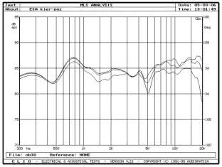

Charakterystyka przetwarzania (rys. 2) pokazuje lekkie falowanie w zakresie "niższego środka" - przy 450Hz mamy lekki dołek, a przy 750Hz wzniesienie. Z kolei zakres średnio-wysokotonowy, od 1kHz wzwyż, jest bardzo ładnie skomponowany, z lekkim uprzywilejowaniem samej góry, a na drugim skraju pasma widzimy dobre rozciągnięcie charakterystyki, która niemal liniowo dochodzi do 45Hz, a spadek -6dB notujemy wyraźnie poniżej 40Hz. Ogólne zrównoważenie też jest niezłe, całe pasmo od 40Hz wzwyż mieścimy w granicach +/-2,5dB.
Jak zwykle, poziom wysokich tonów obniża się na osiach innych niż główna, i wspomniane ich lekkie wzmocnienie w Intradach 3 można zupełnie zlikwidować w zakresie kątów 15-30° (rys. 3). Na osi 15° widać niewielką różnicę względem pomiaru z osi głównej, to efekt bardzo dobrego rozpraszania z głośnika wysokotonowego. Maskownica wprowadza wyraźną zapadłość w okolicach 4kHz, a powyżej lekkie wzmocnienie (rys. 4).
