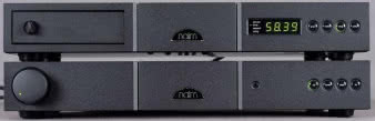

Z zewnątrz nie zmieniło się chyba nic. Obydwa urządzenia mają niski profil i charakterystyczny dla całej serii front, złożony z trzech segmentów. Całość zbudowano z aluminiowych płyt, szczególnie grubych z przodu, na którym pośrodku widnieje zielone, podświetlane logo.

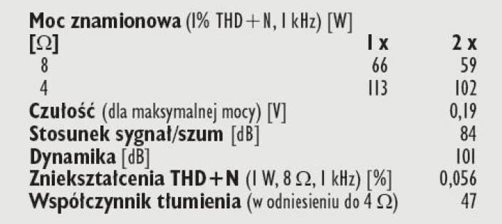

Integry Naima nigdy nie porażały mocą wyjściową, choć trzeba zauważyć, że z generacji na generację Nait rośnie w siłę. Obecna wersja 5i legitymuje się już 66 W przy 8 omach i aż 113 W przy 4 omach; to drugie obciążenie nie znalazło się nawet w oficjalnej specyfikacji, ale ponieważ sam producent nie zabronił używania takich kolumn, można było przeprowadzić pełen zestaw pomiarów. Zasilacz spisuje się nieźle, co przekłada się na 2 x 59 W oraz 2 x 102 W. Czułość została idealnie dopasowana do standardów, wynosi 0,19 V. Poziom szumów to poprawne 84 dB, a dynamika przekroczyła 100 dB.

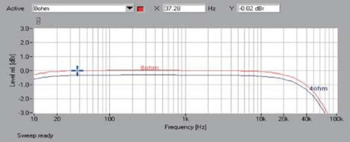

Pasmo przenoszenia (rys. 1) przekonuje, że wzmacniacz nie ma najmniejszych problemów w zakresie niskotonowym (-0,2 dB przy 10 Hz), nieco słabiej spisuje się powyżej 20 kHz, spadek -3 dB mamy przy 74 kHz. Widać także różnicę współczynnika wzmocnienia pomiędzy badanymi impedancjami.

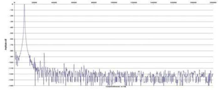

W spektrum zniekształceń (rys. 2) największą rolę gra trzecia harmoniczna, widoczna jednak na dość niskim poziomie -84 dB, towarzyszą jej piąta i siódma, ale już kilkanaście decybeli niżej.

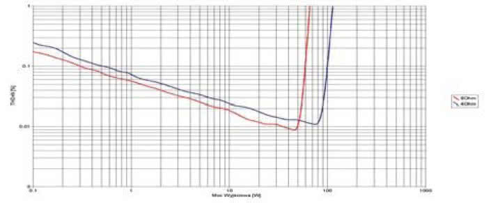

Wykres z rys. 3 prezentuje się klasycznie z wyraźnie zaznaczonymi punktami minimalnych zniekształceń i typowym dla tranzystora gwałtownym przesterowaniem. THD+N utrzymują się poniżej granicy 0,1 % praktycznie w całym użytecznym zakresie mocy, począwszy od 0,3 W do 60 W dla 8 omów oraz 0,5 W do 100 W dla 4 omów.
