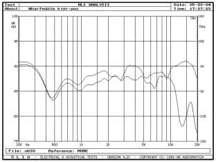

Rys. 1 pokazuje Diamonda 8.4 jako konstrukcję o impedancji znamionowej na przełomie 4 i 6 omów - minimum przy 150Hz leży nieco powyżej poziomu 4 omów. Kolumna ta nie będzie ani bardzo łatwym, ani bardzo trudnym obciążeniem.
Charakterystyka przetwarzania (rys. 2) ilustruje monstrualne przetwarzanie basu. O ile Eltax dawał się we znaki wzmocnieniem pewnego podzakresu niskich tonów, koncentrującego się wokół 80Hz, to Wharfedale idzie na całość, i uwypukla pełne dwie oktawy - między 50 a 200Hz. Zakres średnio-wysokotonowy rozgrywa się na poziomie średnio ok. 6dB niższym, ale charakterystyka powyżej 1kHz prezentuje się zaskakująco ładnie, pozostawiając w tyle zarówno Eltaxa, jak i Kodę.
Ale schodzenie z osi głównej i dalsze obniżanie ciśnienie wysokich tonów oczywiście nie ma sensu (rys. 3).
Maskownica specjalnie nie szkodzi (rys. 4).
