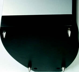

Pod skrzynią znajduje się cokół, o identycznym kształcie jak przekrój obudowy, ale polakierowany na czarno i odseparowany dwumilimetrową szczeliną - oczywiście połączony z obudową takiej właśnie grubości podkładkami dystansującymi i śrubami mocującymi. Maskownica jest bardzo klasyczna, to znaczy akustycznie mało wyrafinowana - wycięta z płyty mdf, wewnętrzne krawędzie nie zostały wyprofilowane.

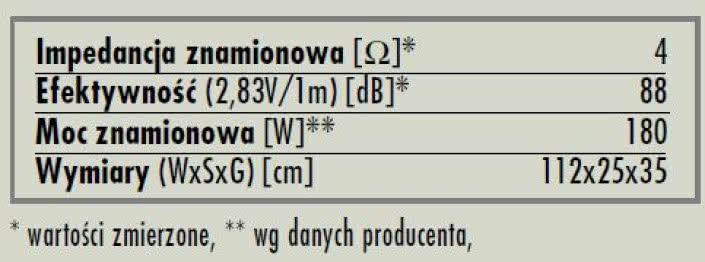

CANTON VENTO 809
Moc wzmacniacza [W] 180
Wymiary [cm] 112x25x35
Typ obudowy br-t
Rodzaj głośników W
Efektywność [dB] 88
Impedancja (Ω) 4

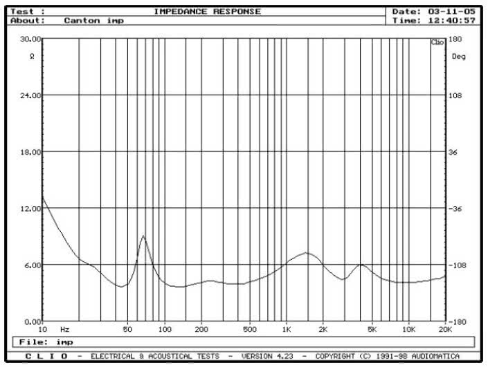

Charakterystyka impedancji Vento 809 (rys. 1) faluje na dość niskim poziomie, ale w wąskim zakresie 3-9 omów (nie licząc wzrostu w zakresie subsonicznym), kolumna będzie więc obciążeniem o średnim stopniu trudności. Wzmacniacz musi być jednak przygotowany do sterowania kolumnami znamionowo 4-omowymi - za takie należy uznać Vento 809. Wznoszenie się charakterystyki przy najniższych częstotliwościach wynika z pewnością z działania elektrycznego filtru subsonicznego, który jest tradycyjnie stosowany przez Cantona (i kilka innych niemieckich firm) dla zabezpieczenia głośników niskotonowych przed przeciążeniem zbyt dużymi amplitudami.

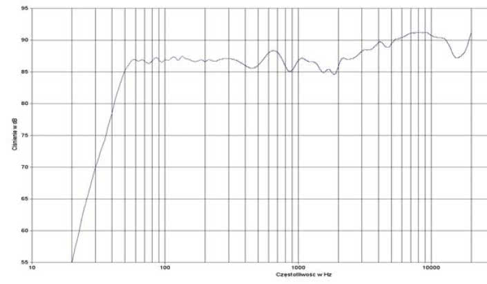

Funkcjonowanie takiego filtru musi też - chcąc nie chcąc - ograniczać pasmo przetwarzania, i osłabiać poziom niskich częstotliwości jeszcze w zakresie akustycznym, co należy podejrzewać patrząc na rys. 2. Charakterystyka przetwarzania dysponuje z jednej strony wyeksponowanymi tonami wysokimi, z drugiej niezbyt efektownym basem - wobec pracy dwóch głośników 20-cm, spadek -6dB w okolicach 40-45Hz nie jest wynikiem godnym podziwu. Zwłaszcza w związku ze wzmocnieniem zakresu powyżej 2kHz można się obawiać brzmienia zbyt jasnego i szczupłego.
O ile sposób przetwarzania basu jest związany z działaniem filtru subsonicznego, i ograniczenie rozciągnięcia jak i poziomu najniższych częstotliwości okazało się ceną, jaką trzeba było za to zapłacić, to poziom wysokich tonów podlega swobodnej regulacji układami zwrotnicy, i trudno zrozumieć, dlaczego nie dopasowano go do "reszty". Tym bardziej, że Cantona najczęściej chwaliliśmy za dobrą lub bardzo dobrą liniowość charakterystyki przetwarzania.

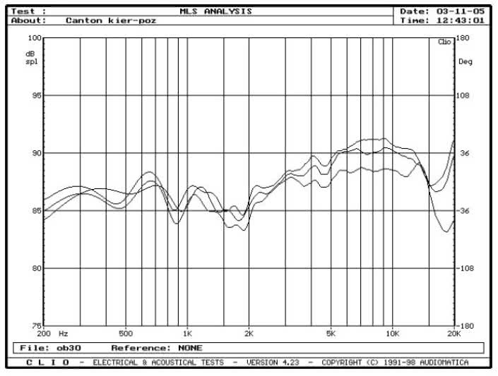

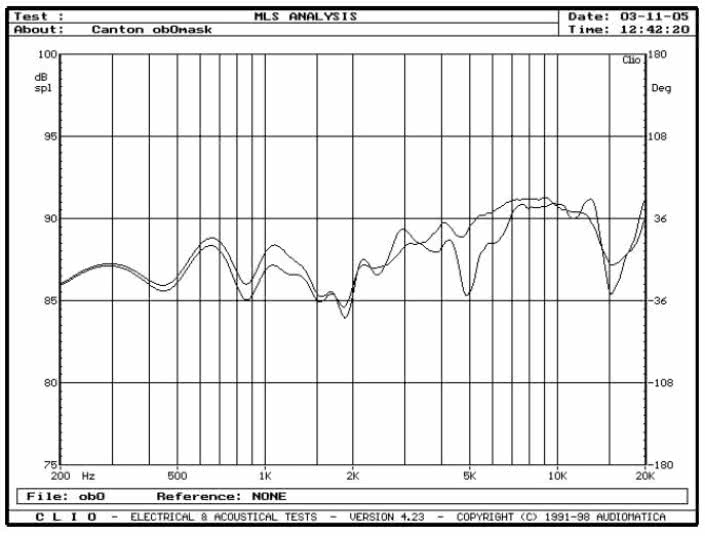

Próby obniżenia poziomu wysokich tonów, za pomocą odkręcania osi głównej z kierunku miejsca odsłuchowego, przyniosą tylko częściowy sukces (rys. 3), nawet pod dużym kątem 30° zakres 2-15kHz ma przewagę nad zakresem nisko-średniotonowym.
Maskownica nie jest konstrukcją specjalnie dopieszczoną, nie unika więc wpływu na charakterystykę (na skutek odbić fal od jej wewnętrznych, ostrych krawędzi), ale nie wywołuje wielkich problemów, kilka osłabień (najwyraźniejsze przy 5kHz) możemy odżałować, tym bardziej że charakterystyka i bez maskownicy nie była perfekcyjna. Kto chce trzymać maskownicę założoną -proszę bardzo, nie ma się czym przejmować (rys. 4).

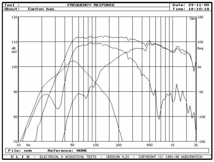

Rys. 5 dostarcza nam materiału do analizy sposobu przetwarzania niskich częstotliwości, w sytuacji gdy system obudowy bas-refleks jest modyfikowany działaniem elektrycznego filtru dolnozaporowego. Szkoda tylko, że nie możemy filtru odłączyć, aby pokazać różnicę i straty, jakie ten filtr spowodował. Widać też charakterystykę głośnika średniotonowego, która przecina sekcję niskotonową przy 250Hz.
Częstotliwość rezonansową bas-refleks odnajdziemy na podstawie wyraźnego minimum na charakterystyce samego głośnika - przy 33Hz. Zwykle w okolicy tej częstotliwości, ewentualnie minimalnie wyżej, pojawia się szczyt charakterystyki ciśnienia z otworu; tym razem jest on wyraźnie przesunięty, do 50Hz, i poziom w tym miejscu (wciąż ciśnienia z otworu) jest ok. 6dB wyższy, niż przy 33Hz. Można szacować, że jednocześnie tyle stłumiliśmy wypadkową charakterystykę przetwarzania przy 33Hz. Wydaje się, że stosowanie filtru "subsonicznego" ( w rzeczywistości działającego znacznie wyżej, niż tylko w zakresie podakustycznym), nie jest w tym przypadku opłacalne. Od dużej kolumny oczekujemy efektywnego przetwarzania basu, a nie chowania się za zabezpieczeniami.
