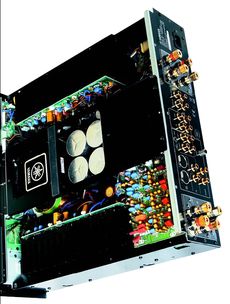

Wnętrze ukazuje znakomite zasilanie, rozbudowane układy przedwzmacniacza i końcówki mocy, ale także mnogość połączeń kablowych - zresztą podobnie jak Pioneerze. Poza tym wszystko się do nas uśmiecha. Przy przedniej ściance mamy bardzo duży transformator z klasycznymi blachami EI, ładnie zaekranowany i z wieloma uzwojeniami wtórnymi, osobnymi dla każdego kanału.
Naliczyłem sześć dużych mostków prostowniczych (dwa kanały końcówki, dwa kanały przedwzmacniacza i najprawdopodobniej dwa kanały sekcji wejściowych końcówek) i kilka mniejszych, zapewne dla sterowania. Partnerują mu cztery duże kondensatory elektrolityczne Yamahy.
Układ końcówek jest w całości tranzystorowy, symetryczny (z "pływającą" masą). Oparto go o rzadko stosowany układ z tranzystorami o tej samej polaryzacji (NPN) w każdej gałęzi układu push-pull. Zwykle mamy wówczas do czynienia z układem quasi-komplementarnym. Jak się jednak sugeruje w kilku źródłach, Yamaha zbudowała wzmacniacz w ten sposób, że mamy w każdym kanale dwa wzmacniacze single- ended, połączone w mostku. Dlatego urządzenie jest pełni zbalansowane, zaś sygnał z wejść RCA jest symetryzowany tuż za wejściem.
Kondensatory w przedwzmacniaczu to szlachetne Nichicony Fine Tune, które zresztą przewijają się w całej konstrukcji. Sekcję preampu zmontowano na kilku płytkach, ułożonych piętrowo przy tylnej ściance. Sygnał z wejść RCA, jak wspomniałem, jest natychmiast symetryzowany, dotyczy to także wejścia gramofonowego. Sygnał sporo podróżuje po wnętrzu, ponieważ zanim z płytki przedwzmacniacza trafi na płytki końcówek, biegnie do przedniej ścianki, gdzie jest potencjometr (czarny Alps) i układy regulacji barwy dźwięku (także na scalakach), a potem musi wrócić.
Tutaj ciekawostka - wspominałem o specjalnej realizacji regulacji barwy dźwięku - okazuje się, że mamy do czynienia z trzema przedwzmaniaczami - jeden pracuje, kiedy regulacje są wyłączone, drugi przeznaczony jest dla działającej regulacji basu i trzeci dla regulacji góry pasma.
Wzmacniacz Yamaha A-S2000, jak i odtwarzacz, wyposażono w solidne nóżki ze stali o dużej zawartości węgla; nie są one płaskie, ale uformowane w niewielki kolec. W komplecie otrzymujemy także stalowe krążki, będące podstawkami, w których zamontowano magnes. Dzięki temu mamy elastyczną "stopę" złożoną z dwóch elementów. Proste i genialne. Nie widziałem czegoś takiego w żadnym, nawet najdroższym produkcie hi-end. Pilot jest bardzo podobny, jak w SACD, jednak z mniejszą ilością przycisków, z których te do obsługi odtwarzacza są, niestety, rozlokowane raczej bez sensu, chociaż dzięki nim pilot obsługuje teoretycznie cały system. Nie traćmy z oczu całości - wyśmienite urządzenie.

Yamaha A-S2000 Na środku zasilacz,
wzmacniacze mocy po bokach,
z tyłu przedwzmacniacz.
Na środku zasilacz, wzmacniacze mocy po bokach, z tyłu przedwzmacniacz.
