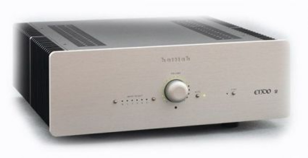

W ofercie salonu audio-wideo Hi-Fi Ja i Ty z Gdańska pojawił się Baltlab Endo 2 - całkowicie nowa konstrukcja zajmująca środkową pozycję w katalogu tej linii wzmacniaczy.
Podstawową zmianą, mającą największy wpływ na parametry urządzenia, było zastosowanie w stopniu wyjściowym tranzystorów bipolarnych zamiast dotychczasowych - unipolarnych (Mosfet). Obniżono w ten sposób rezystancję wyjściową. Związana z tym wartość współczynnika tłumienia, czyli tzw. dumping factor, uległa zdecydowanemu podwyższeniu. Przy braku globalnej pętli sprzężenia zwrotnego ma to dominujące znaczenie w odtwarzaniu niskich tonów.
Baltlab Endo 2 jest wyposażony w nowoczesną drabinkę rezystorową sterowaną mikroprocesorem, służącą do regulacji siły głosu. Jej aplikacja, w połączeniu ze wzmacniaczami operacyjnymi typu LM 4562, pozwala na regulowanie sygnału o wartości +/- 18 Voltów, nie dopuszczając przy tym do zniekształceń i przekłamań w barwie dźwięku.
Wzmacniacz Baltlab Endo 2 jest wyposażony w wejścia zbalansowane XLR oraz zdalne sterowanie. W zasilaczu wykorzystano wykonane na specjalne zamówienie dwa bardzo dobrej jakości transformatory toroidalne firmy PWPH Lachowski o mocy 400 VA oraz kondensatory elektrolityczne o łącznej wartości ponad 160 000 uF.
Baltlab Endo 2 jest sprzedawany w wersjach z płytą czołową z aluminium anodowanego na czarno oraz w kolorze srebrnym.
Baltlab Endo 2
- Moc znamionowa (@8/4 ohm): 120/200 W
- Zniekształcenia THD: <0,015%
- Oporność wyjściowa: 0,2 ohm
- Slew rate: 100V/µs
- Wymiary (wys. x szer. x gl.): 170 x 450 x 420 mm
- Masa: 20 kg
