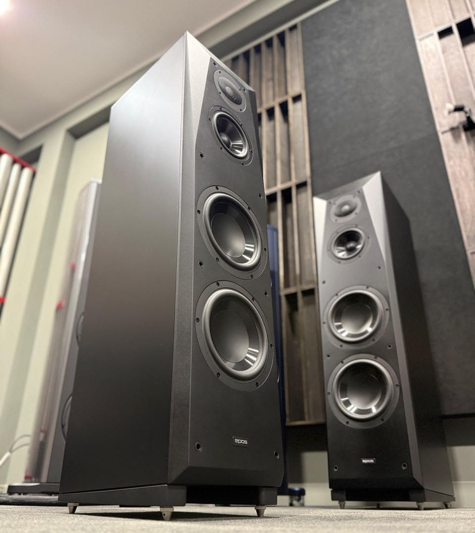

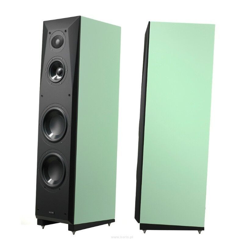

Do portfolio salonu Koris trafiły kolumny Epos ES-28N - trzeci model w aktualnej ofercie EPOS, a na dodatek 3-drożny. Dlaczego to poniekąd wyjątkowe? Bo dotąd marka stawiała na systemy 2-drożne. Zainteresowani mogą zgłaszać się na odsłuchy.
Podobnie jak w ES-14N, obudowa ES-28N jest lekko pochylona, aby uzyskać lepsze wyrównanie czasowe przetworników. Dwa głośniki niskotonowe znajdują się w komorze bass-reflex, starannie usztywnionej w celu zminimalizowania podbarwień obudowy. Z tego samego powodu cała obudowa wykonana jest z konstrukcji warstwowej z warstwą kleju o wysokim współczynniku tłumienia obok dwóch paneli MDF.
Płyta przednia ma grubość 50 mm i jest wykonana z dwóch 10-milimetrowych paneli typu sandwich oraz oddzielnego, komorowego panelu MDF o grubości 30 mm.
Głośnik średniotonowy ma własną komorę z trójkątnym tyłem, aby uniknąć odbić. Pozostała część za głośnikiem wysokotonowym zajmuje zwrotnica, dzięki czemu komponenty są odizolowane od wysokich poziomów ciśnienia akustycznego.
Otwór wylotowy tuby znajduje się na spodzie. Pozwala to na zastosowanie portu o średnicy ośmiu centymetrów i długości zapewniającej najniższy możliwy poziom rezonansów z obudowy i najwyższy maksymalny poziom niskich częstotliwości.
Ponadto port jest wyposażony w otwory wyrównujące ciśnienie w środku, aby uniknąć rezonansu tuby w samym porcie. Otwór w gnieździe jest wystarczająco duży, więc nawet w przypadkach, gdy obudowa stoi na podłodze bez kolców, wydajność basów nie jest zagrożona.
Moc wyjściowa 30-centymetrowej tuby portowej osiągnęła maksimum przy częstotliwości strojenia kombinacji kolumna/głośnik, 30 Hz. Wykres pokazuje różnicę między standardowym portem a wersją z konstrukcją EPOS z kompensacją ciśnienia, która usuwa dwustronny rezonans otwartej tuby o prawie 10 dB. Dzięki prawidłowemu umiejscowieniu w konstrukcji, tryby fali stojącej obudowy nie wydostają się przez rurkę portu.

Dwa 7-calowe głośniki niskotonowe wykorzystują system magnesów i kosz z ES-14N, ale mają prostą membranę zamiast zakrzywionej. Prosta membrana jest najlepszym rozwiązaniem dla dolnego pasma. Stożek jest jeszcze sztywniejszy, zapewniając szybki i mocny bas.
Magnes wykorzystuje aluminiowe pierścienie demodulacyjne do stabilizacji indukcyjności cewki drgającej, dzięki czemu nie dochodzi do modulacji zwrotnicy, zniekształceń harmonicznych i intermodulacji. Cewka ma średnicę 36 mm i długość 18 mm i jest wykonana z nieprzewodzącego materiału epoksydowego/włókna szklanego, aby uniknąć prądów wirowych.
Głośnik średniotonowy bazuje na konstrukcji głośnika niskotonowego ES-7N - polipropylenowa membrana wypełniona miką została wykonana metodą formowania wtryskowego. Gumowa otoczka o niskiej histerezie i odporny na wysoką temperaturę "pająk" z Nomexu zapewniają liniowe zawieszenie i dobrą kontrolę przy większych wychyleniach.
30-milimetrowa cewka drgająca z membraną z włókna szklanego i żywicy epoksydowej pracuje w układzie magnetycznym z pierścieniem kontrolującym impedancję w celu zminimalizowania zniekształceń i intermodulacji. Podwójny magnes kompensuje pole rozproszone i zwiększa siłę cewki.
Głośnik wysokotonowy
Głośnik wysokotonowy jest identyczny jak w modelach ES-14N i ES-7N. To 28-milimetrowa cewka drgająca na kopułce ze stopu aluminium z powłoką ceramiczną, potężnym magnesem ferrytowym i zoptymalizowanym przepływem powietrza między wnękami.
Głośnik wysokotonowy nie wykorzystuje ferrofluidu w szczelinie, co zapewnia stabilną temperaturę i niską kompresję.

• Pasmo przenoszenia: poniżej 30Hz - 25kHz (w pomieszczeniu)
• Średnia impedancja: > 6 Ω
• Minimalna impedancja: 3,9 Ohm @ 16kHz
• Czułość: 86dB @ 2.823V / 1m
• Zniekształcenia: średnio poniżej 0,2% THD @ 86dB między 100Hz a 10.000Hz
• Częstotliwość zwrotnicy: 330 Hz, 2700 Hz 2. rzędu LKR i 4. rzędu LKR
• Jednostka basowa: dwa głośniki 7" o dużej mocy, średnica cewki 36 mm, hybrydowy magnes ferrytowy i neodymowy, formowana wtryskowo prosta membrana z wypełnieniem mikowym. Gumowa osłona o niskiej histerezie.
• Jednostka średniotonowa: głośnik średniotonowy 5,25" (130 mm), średnica cewki 30 mm, podwójny magnes ferrytowy, membrana PP wypełniona miką. Gumowa osłona o niskiej histerezie.
• Jednostka HF: 28 mm głośnik wysokotonowy z aluminiowo-ceramiczną kopułką bez ferrofluidu.
• Obudowa: obciążenie Reflex, wytłumione panele Sandwich, jednowymiarowe usztywnienia, port Low Noise, dwuwarstwowy panel przedni
• Zaciski: wykonane na zamówienie złącze bananowe 4 mm o niskiej masie metalu
• Wymiary: 1050 x 250 x 360 mm
• Waga: 35 kg
