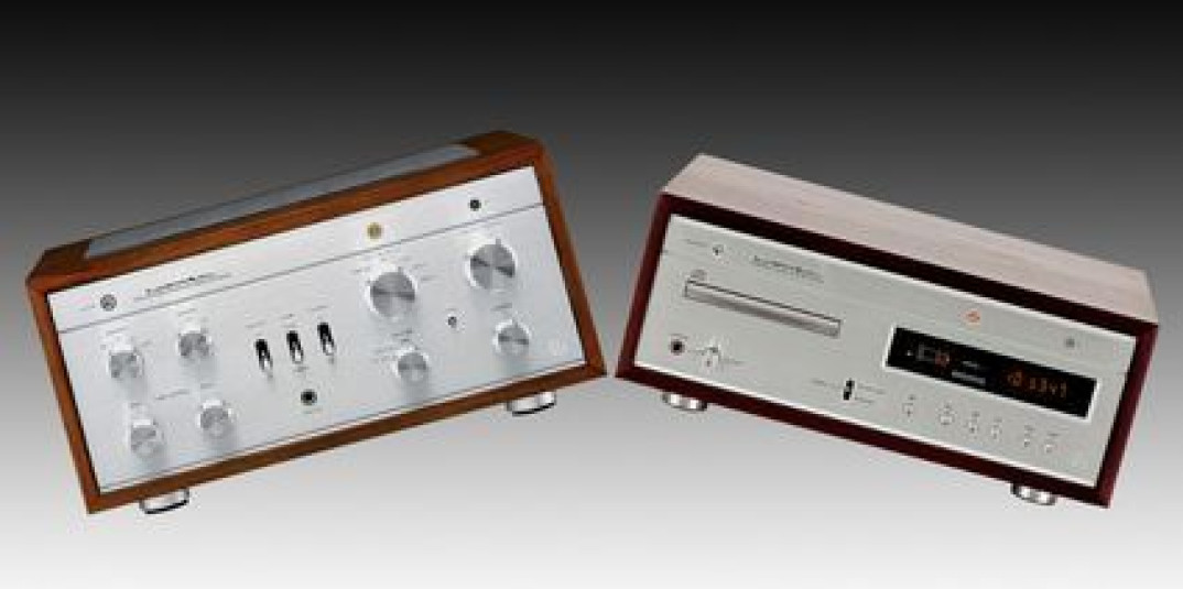

Salon Patron zaprasza na prezentację zestawu stereo 38-ek Luxmana czyli lampowego wzmacniacza SQ-38U i odtwarzacza CD D-38U.
LUXMAN SQ-38U - lampowy wzmacniacz zintegrowany

LUXMAN D-38u - odtwarzacz CD
D-38u odróżnieniu od pozostałych playerów Luxmana został dopasowany stylistycznie i brzmieniowo do wzmacniacza 38u – chodzi przede wszystkim o „old schoolowy” design, a więc drewnianą obudowę, przednią ściankę stylizowaną na lata 70. oraz użycie w układzie wzmacniającym lamp próżniowych.
"Przetworniki Burr-Browna PCM1754 (192/24) skojarzono tu z układem, w którym znajdziemy wysokiej klasy, niskoszumny układ wyjściowy oparty na elementach półprzewodnikowych oraz o stopień lampowy, oparty na podwójnych triodach ECC82/12AX7, pomiędzy którymi można wybierać selektorem.
D-38u to pierwszy odtwarzacz Luxmana noszący numer '38', przypisany do legendarnej serii wzmacniaczy o tym samym symbolu. Przy jego budowie starano się uzyskać ciepły, wciągający dźwięk i zaoferować szeroką gamę wyposażenia, do którego należy np. wzmacniacz słuchawkowy z regulacją siły głosu" - mówi przedstawiciel firmy, pan Dominic Dchun.
