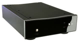

Salon Q21 zaprasza na premierowe odsłuchy najnowszego przedwzmacniacza gramofonowego MM/MC REGA ARIA.
Rega od zawsze była przeciwnikiem rozwiązań uniwersalnych, uważając, że nie można zbudować satysfakcjonującego przedwzmacniacza jednocześnie do wkładek MM i MC. Okazuje się jednak, że firma zweryfikowała swoje poglądy i stworzyła takie uniwersalne urządzenie. W jednak obudowie znajdują się jednak dwa niezależne przedwzmacniacze gramofonowe.
Projekt
W najnowszej obudowie, w rozmiarze ½, zostały umieszczone dwa zupełnie odrębne, wysokiej jakości przedwzmacniacze gramofonowe. Jeden, w pełni regulowany dla wkładek MC i drugi dla wkładek MM.
Technologia

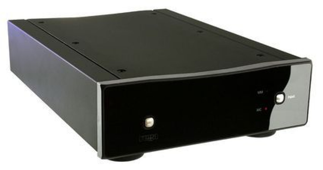

Rega Aria jest w pełni analogowym wzmacniaczem bez cyfrowego obwodu sterowania. Aluminiowa obudowa ekranuje wewnętrzne obwody przed zakłóceniami fal radiowych, przy czym inżynierowie Regi unikali wszelkich "gadżeciarskich" rozwiązań, które mogłyby blokować sygnał i degradować jakość dźwięku.
Rega Aria zawiera wiele innowacyjnych rozwiązań, w tym samonastawne serwosterowanie do utrzymania obwodu wejściowego MC na jego optymalnym poziomie, kompensując zmiany różnych zmiennych zależnych od otoczenia lub temperaturę pracy.
Oba przedwzmacniacze mają swoje własne gniazda wejściowe i wejścia obwodów przedwzmacniacza. Pozwoliło to na zaprojektowanie każdego z obwodów wejściowych dla obu rodzajów wkładek. Przełączanie sygnału odbywa się na wysokim poziomie i niskiej impedancji (poprzez przekaźniki), co gwarantuje brak degradacji sygnału.
Przedwzmacniacz MC
Wejście MC korzysta z równolegle połączonych tranzystorów polowych o niskich szumach własnych, skonfigurowanych jako para zespolona. Wykorzystanie tranzystorów polowych daje pewność, że w cewkach wkładki MC nie będzie występował bias, który może delikatnie zmieniać geometrię magnetyczną wkładki. Wejście MC ma możliwość określenia rezystancji wejściowej od 70Ω do 400Ω i pojemności wejściowej od 1000pF do 4200pF. Czułość wejściowa może zostać zmieniona o 6dB poprzez przełącznik na panelu tylnym.
Przedwzmacniacz MM
Wejście MM korzysta z równolegle połączonych tranzystorów bipolarnych o niskich szumach własnych, również skonfigurowanych jako para zespolona. Istnieją dwa oddzielne zasilacze dla każdego kanału i kolejne stopnie zasilające dla każdego z obwodów wejściowych o niskich szumach.
W krytycznych miejscach obwodu zasilającego umieszczone zostały kondensatory elektrolityczne Nichicon Fine Gold, zaś w torze sygnału i sieciach wyrównawczych kondensatory polipropylenowe. Wykorzystanie obwodów dyskretnych w całej ścieżce sygnału pozwoliło na pełną kontrolę podczas projektowania obwodu.
