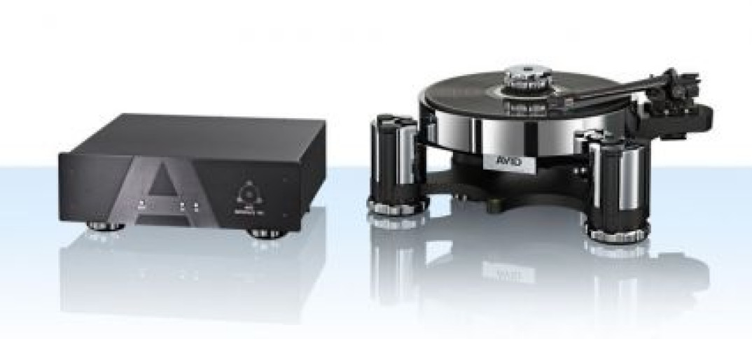

Salon audio-connect z Bydgoszczy zaprasza na prezentację i odsłuchy najwyższego modelu gramofony marki Avid, czyli Acutus Reference SP.
Wszystkie zastosowane rozwiązania konstrukcyjne w gramofonie mają na celu uzyskanie jak najlepszej jakości brzmienia. Dążenie do perfekcyjnego dźwięku osiągnięto dzięki skupieniu się na:
1. Mechanice:
Trójwarstwowy talerz waży 10 kg, ma grubość 5,5 cm. Został wytaczony z wysokogatunkowej stali i wytłumiony 12-mm warstwą aluminium oraz 4-mm warstwą winylu. Miało to na celu usunięcie rezonansów własnych powstających w czasie ruchu obrotowego talerza.
Łożysko to wrzecionowa konstrukcja o jednym punkcie podparcia wykonanym z węglika spiekanego stykającego się z szafirowym łożem oraz samosmarującymi bieżniami wykonanymi z brązu.
Subchassis (podstawa pośrednia) to zaś sztywny wysokociśnieniowy odlew aluminiowy, na którym osadzona jest oś łożyska i mocowanie ramienia; odizolowany od podstawy poprzez system miękkiego zawieszenia.
Chassis (podstawa) wykonana z 17-mm wycinanego laserowo płata aluminium osadzonego na trzech regulowanych masywnych nogach umożliwiających precyzyjne wypoziomowanie. Zamontowano tu zestaw trzech amortyzatorów stanowiących system miękkiego zawieszenia mającego tłumić poziome i pionowe drgania własne, jak również izolować od drgań zewnętrznych.
Dwa paski umożliwiają dużo lepsze przeniesienie napędu.
Dwusekcyjny docisk umożliwia idealne zablokowanie z równoczesnym zniwelowaniem pofalowań płyt.
2. Elektronice:
Silnik asynchroniczny o wysokim momencie obrotowym (140 mNm) stanowi niezależną jednostkę napędową o wysokim współczynniku tłumienia drgań własnych.
Zasilacz dostarczający bardzo stabilne i liniowe napięcie dzięki zastosowaniu specjalnej konstrukcji kontrolowanej przez cyfrowy procesor DSP (Digital Supply Procesor)zasilanej transformatorem 1kVA.
Dane techniczne:
- Napęd: podwójny pasek
- Prędkości: 33,3 i 45 RPM
- Masa talerza: 10 kg
- Łożysko: węglik spiekany/ szafir
- zawieszenie: 3-punktowe, sprężyny do tłumienia drgań pionowych
- Ramiona: przygotowane do SME, możliwe użycia adpterów do wielu innych
- Silnik: ręcznie wykonane 24V 140mNm asynchroniczny
- Zasilanie: zewnętrzne, DSP
- Napięcie wejściowe: 100-240V, 50/60Hz, 300W maks. (w zależności od kraju przeznaczenia)
Podczas prezentacji gramofon będzie wyposażony we wkładkę z ruchomą cewką (MC) - Colibri (ręcznie składana wkładka MC, najwyższy model marki Van den Hul; wersja ze złotym uzwojeniem cewki ma napięcie wyjściowe 0,38 mV).
Colibri jest ulepszonym następcą serii "Beauty", w której wiele elementów obudowy zostało usuniętych, by zachować samą esencję przekazu gramofonowego. Rezultatem jest czyste, otwarte brzmienie bez podkolorowań.
