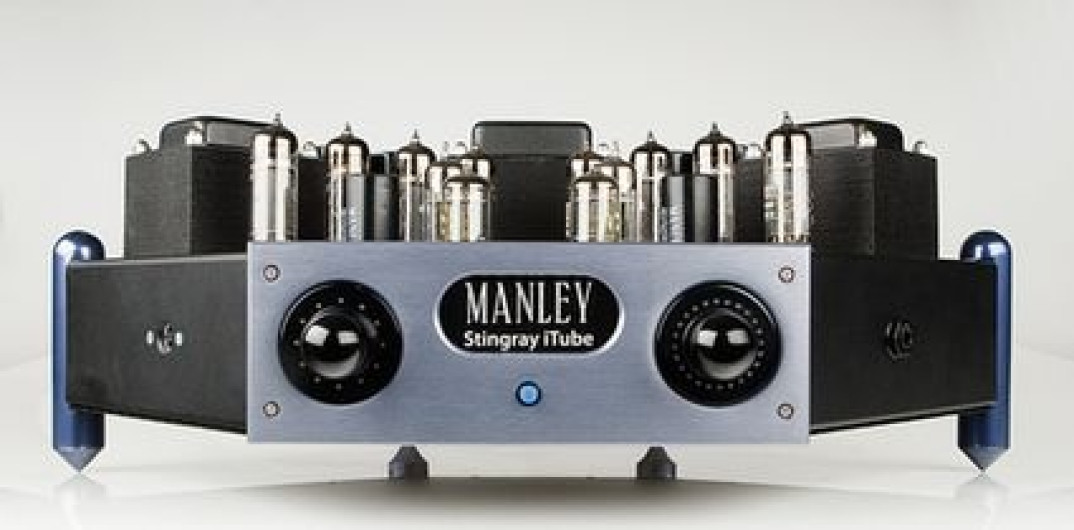

Nowa wersja firmowego klasyka Manley'a nie powstała jednak poprzez proste dodanie stacji dokującej do oryginalnego Stingraya. Producent dokonał jego gruntownej modernizacji. Zmiany dotyczą układów elektronicznych, sposobu obsługi, wzornictwa i dostępnych funkcji. Prace nad nowym wcieleniem Stingraya trwały 3,5 roku.
Manley Stingray iTube ma 3 wejścia liniowe, jedno wejście do powrotu z pętli (magnetofonowej, zewnętrznego procesora) oraz stację dokującą do iPoda. Na wyposażeniu jest wyjście do nagrywania (wyjście do pętli), wyjście subwooferowe (poziom liniowy) i wyjście słuchawkowe. Producent zaznacza, że wyjście słuchawkowe zostało pieczołowicie zaprojektowane w trosce o uzyskanie wysokiej klasy dźwięku.
manley_stingray_itube_d2_min
Ze względu na to, że przez gniazdo iPoda można przesyłać sygnał wideo, Manley Stingray iTube ma też wyjście S-Video. Pozwala to odtwarzać ścieżkę audio z nagrań wideo poprzez Stingraya i jednocześnie przesłać wizyjną część sygnału do odpowiedniego odbiornika.
W stosunku do poprzedniego Stingray'a zmieniony został układ funkcjonalny regulatorów. Manley Stingray iTube ma selektor źródeł na przedniej ściance. Regulacja głośności odbywa się z wykorzystaniem układu Cirrus sterowanego cyfrowo, który odbiera sygnały sterujące z dekodera Grayhill. Pokrętło regulacji głośności pełni też rolę regulatora równowagi kanałów. Oprócz tego poszczególne wejścia mają indywidualnie regulowane wzmocnienie.
Na wyposażeniu jest też nadajnik zdalnego sterowania. Ma on dwa tryby pracy. Może przesyłać sygnały do wzmacniacza w podczerwieni lub też drogą radiową. W drugim przypadku zdalne sterowanie działa, nawet jeśli pomiędzy Stingray'em a pilotem znajdują się ściany.
Układ iTube opiera się na lampach wejściowych 12AT7WA, lampach sterujących 6414 i lampach wyjściowych EL84. Wzmacniacz może pracować w dwóch trybach. W trybie ultralinearnym jego moc wynosi 40W. Natomiast w trybie triodowym - 20W. Wzmacniacz jest zoptymalizowany do obciążenia o impedancji 5 omów. Impedancja wejściowa równa jest 50 omów. Stingray iTube jest cięższy od poprzednika, ma bardziej rozbudowany zasilacz, z większymi kondensatorami. Producent podkreśla, że zmiany dają większą dynamikę i lepsze zdolności wysterowania różnych kolumn.
manley_stingray_itube_d3_min
Manley Stingray iTube zachował charakterystyczny kształt bryły poprzednika. Obudowa jest jednak wyższa. Nowym elementem, przyciągającym od razu uwagę są diody LED rozmieszczone wokół selektora źródeł i gałki regulacji głośności.
