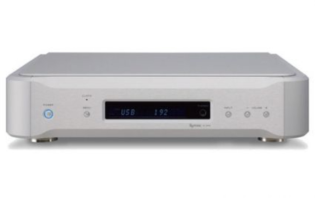

Esoteric D-07X to najnowszy 32 bitowy przetwornik D/A w konfiguracji "dual mono". Wykorzystano w nim najnowsze technologie i postarano się, aby "odtwarzanie inspirowane oryginałem było wolne od stresu i podkolorowań".
Esoteric D-07X sprawdza się doskonale przy wykorzystaniu dowolnych łączy: USB, S/PDIF, AES / EBU lub TosLink jak również przy przetwarzaniu sygnału cyfrowego dostarczonego z napędu CD lub Super Audio CD.
Urządzenie wykorzystuje asynchroniczne wejście 192 kHz/24 bit, bardzo dokładny zegar taktujący i wiele opcji konwersji D/D.
Esoteric D-07X bazuje na sprawdzonych 32- bitowych dekoderach AK4392 produkowanych przez Asahi Kasei Microdevices Corporation. Zastosowano w nim po dwa chipsety na kanał w konfiguracji równoległo/różnicowej, gdzie sygnał wyjściowy jednego kanału wytwarzany jest z dwóch połówek przebiegu (dodatniej i ujemnego) co zapewnia w efekcie bardzo wysoką liniowość i niski poziom zniekształceń.
Konwertery cyfrowe i obwody analogowe składające się na dwa obwody dual mono, są separowane fizycznie od siebie i całkowicie oddzielone od cyfrowych systemów przetwarzania sygnału. Taki układ pozwala na doskonałą separację kanałów i odtwarzanie dźwięku z bardzo wysoką jakością z bogatą lokalizacją i wspaniale oddaną trójwymiarowością dźwięku.
Obwody buforowe
We wzmacniaczu buforowym, znajdującym się na końcu obwodów audio, pracują wzmacniacze operacyjne High- end firmy JRC model Muses. Są one rozmieszczone symetrycznie dla lewego i prawego kanału po jednym dla sygnału dodatniego i ujemnego. Gdy wykorzystuje się wyjście RCA, wzmacniacz buforowy uruchamiany jest do pracy w trybie równoległym. Takie rozwiązanie zapewnia perfekcyjną jakość sygnału audio na wyjściu symetrycznym i niesymetrycznym.
Zasilacz
W przetworniku Esoteric D-07X zastosowano transformator R- core, duże kondensatory filtrujące i błyskawiczne diody Schottky`ego. Układ dostarcza czyste i stabilne zasilanie do wszystkich obwodów przetwornika, co pozwala osiągnąć najwyższy poziom szczegółowości.
