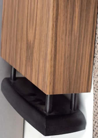

Po drugie - producent deklaruje łatwe dopasowanie kolumn do warunków akustycznych, co prawdopodobnie ma wynikać z położenia i sposobu promieniowania niskich częstotliwości. W dolnej ściance, obok głośnika, znajduje się otwór bas-refleksu, a ciśnienie od obydwu źródeł rozchodzi się wszechkierunkowo.
Wbrew audiofilskiej intuicji taka konfiguracja nie musi powodować wzbudzenia się i "oderwania" basu, a jego natężenie i charakter może być nawet mniej uzależniony od odległości kolumny od ścian pomieszczenia.
Konstrukcja taka wymaga tylko precyzyjnego dostrojenia metodą prób i błędów, trudno ją zaprojektować w oparciu o symulacje, bo ustrój rezonansowy tworzy nie tylko tunel bas-refleksu, ale też cały cokół.
Komora głośnika niskotonowego zajmuje ok. dwie trzecie całej kolumny, jej górna część jest wytłumiona, okolice głośnika i tunelu pozostają wolne. Zamknięta komora głośnika średniotonowego jest wytłumiona całkowicie.

Obudowę Silhouette oklejono naturalnym fornirem. W dostarczonej do testu parze był to ciemny orzech - znowu dzisiaj modny, a zawsze wpisujący się we włoski styl. Dostępne są też inne wersje kolorystyczne - jasny orzech, czereśnia i czarny."Nasza" wersja orzechowa jest dla mnie faworytem, chociaż ostateczny efekt estetyczny psuje trochę jasnoczerwona, błyszcząca membrana głośnika niskośredniotonowego. Czarna obudowa będzie dla niej lepszym tłem, ale całość straci specyficzny włoski koloryt.
Większość klientów, z całym szacunkiem i zrozumieniem ich problemu, i tak będzie patrzeć nie na same kolumny, a na to, jak im się komponują z podłogą, meblami i portretem przodka.
Do tego przodka to chyba orzech... Ciemny orzech jest bardzo włoski, ale sama forma skrzynki, bezwzględnie prosta (nie biorąc pod uwagę cokołu), ze wszystkimi krawędziami "na ostro", bez żadnych dylatacji i śladów łączenia ścianek, bardzo przypomina (niektóre) brytyjskie skrzynki, np. ProAca. Takie skojarzenie ujmy przecież nie przynosi, a wolnostojącego ProAca w cenie 3200 zł za parę nikt jeszcze nie widział.

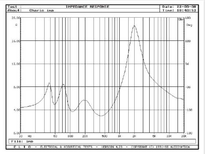

Charakterystyka impedancji jest silnie pofalowana w zakresie niskotonowym, na co składa się zarówno działanie obudowy bas-refleks (wywołującej wierzchołki przy ok. 40 Hz i 70 Hz, podczas gdy minimum między nimi, przy 50 Hz, określa częstotliwość rezonansową układu), jak i nisko ustawiony podział między głośnikami niskotonowym i średniotonowym (filtry spowodowały wierzchołek przy 200 Hz). Minimum impedancji pojawia się przy 400 Hz i ma wartość ok. 3 omy. Również niedaleko 100 Hz poziom spada nieco poniżej 4 omów. Nie ma wątpliwości - Silhouette 100T to konstrukcja znamionowo czteroomowa. Mimo to jej efektywność napięciowa nie jest wysoka - wynosi ok. 84 dB.

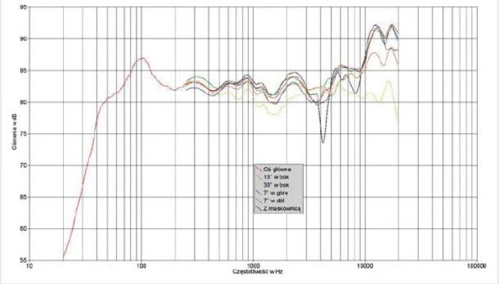

W zakresie niskotonowym charakterystyka przetwarzania wygląda dość nietypowo - ma wyraźny wierzchołek przy 100 Hz, ale jest też "kolano" przy 45 Hz, dzięki któremu spadek -6 dB (względem poziomu średniego) odnotowujemy przy niskich 40 Hz. Wyraźnie wyeksponowano najwyższą oktawę - zakres 10-20 kHz, co przy niskim filtrowaniu głośnika wysokotonowego musi wynikać z jego własnej specyfiki. Szeroki zakres od niewiele ponad 100 Hz do prawie 10 kHz prowadzony jest w sposób zrównoważony, tylko z lokalnymi wyskokami i z dobrą stabilnością na różnych kątach - 7° w górę czy w dół, praktycznie nie ma znaczenia, inaczej niż w przypadku sąsiednich Cabasse i Dali. To pozytywny skutek niskiej częstotliwości podziału między głośnikami średniotonowym a wysokotonowym. Głęboką, ale wąską zapadłość przy ok. 4 kHz powoduje maskownica.
