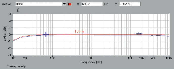

Poziom szumów jest względnie niski (najniższy w tym teście), S/N wynosi 85 dB, a dynamika osiąga 104 dB - co jest rekordem tego testu. Również pod względem pasma przenoszenia (rys.1) Rotel zostawia konkurentów w tyle; przy 10 Hz notujemy spadek -1 dB, wyżej charakterystyki są już idealnie płaskie, wzmacniacz osiąga 100 kHz przy referencyjnych 0 dB (!) dla 8 ohm i odchyłce zaledwie -0,2 dB przy 4 ohm.

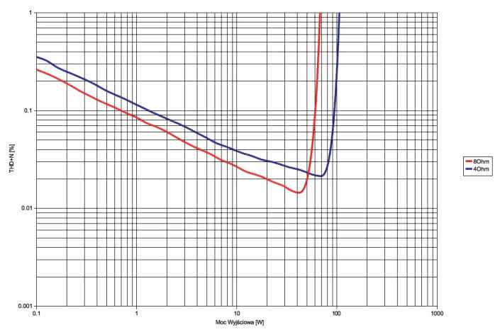

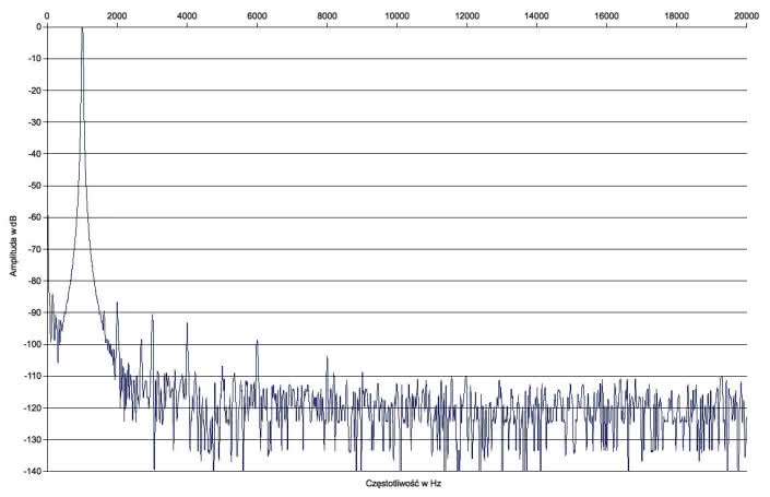

Jedynie druga harmoniczna nieznacznie przekracza granicę -90 dB (rys. 2), kolejne (trzecia, czwarta, szósta i ósma) są już ulokowane bardzo nisko. Finalny wykres z rys. 3. potwierdza klasę tego wzmacniacza - wartości THD+N poniżej 0,1 % osiągane są już dla mocy wyjściowej powyżej 0,7 W przy 8 ohm i 1,2 W przy 4 ohm.
