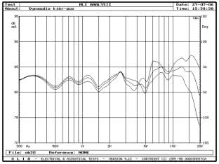

Charakterystyka przetwarzania (rys. 2.), zmierzona na osi głównej, wykazuje szereg drobnych nierównomierności, ale w całym przetwarzanym pasmie jest właściwie zrównoważona, bez wyraźnej przewagi jakiegokolwiek podzakresu, no może z lekkim wyeksponowaniem najwyższych częstotliwości, co jednak przecież ustąpi już pod niewielkim kątem.
Rys. 3. dokumentuje te zmiany, porównując charakterystyki dla trzech różnych osi. Na osi 15° pozostaje jeszcze śladowe wzmocnienie najwyższych tonów, ale na osi 30° mamy już za mało energii w najwyższej oktawie. Sytuacja jest zupełnie normalna, a wskazane może być bardzo lekkie "odkręcenie" Focusów z kierunku miejsca odsłuchowego. Pomiar pozwala także namierzyć częstotliwość podziału - to okolice 2,5 kHz, gdzie widać "węzeł" charakterystyk powstający w miejscy przejęcia przetwarzania przez kopułkę bardzo szeroko rozpraszającą zakres kilku kHz.
Maskownica nie oszczędza nam szkodliwego wpływu na charakterystykę, który zaznacza się zwłaszcza przy 3,3 kHz i 7,5 kHz, wywołując tam zapadłości (rys. 4).
Układ bas-refleks dostrojono do ok. 55 Hz, charakterystyka ciśnienia z otworu jest modelowa, idealnie symetryczna, z wyraźnie zaznaczonym, wysokim wierzchołkiem, co pozwala charakterystyce wypadkowej dojść z niemal pełną efektywnością do częstotliwości rezonansowej układu, ale poniżej powoduje już bardzo szybki spadek (rys. 5). Punkt -6 dB mamy poniżej 50 Hz, co jest bardzo dobrym wynikiem dla tak małego monitorka. Niestety podczas pomiarów przegapiliśmy możliwość zbadania układu z bas-refleksem zamkniętym, jak uczyniliśmy to w przypadku Argona.
