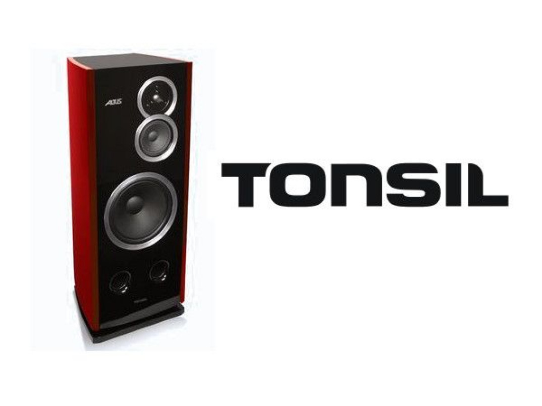

W ofercie firmy niedawno pojawiły się kolumny Altus. Ale to nie koniec. Od pewnego czasu inżynierowie w Tonsilu pracują nad nowymi projektami tak całych kolumn, jak i pojedynczych głośników.
Zestaw Altusów został zaprojektowany od podstaw i wyposażony w specjalnie w tym celu skonstruowane głośniki. Tonsil na tym nie poprzestaje - firma modernizuje bowiem istniejące i konstruuje całkiem nowe głośniki.
