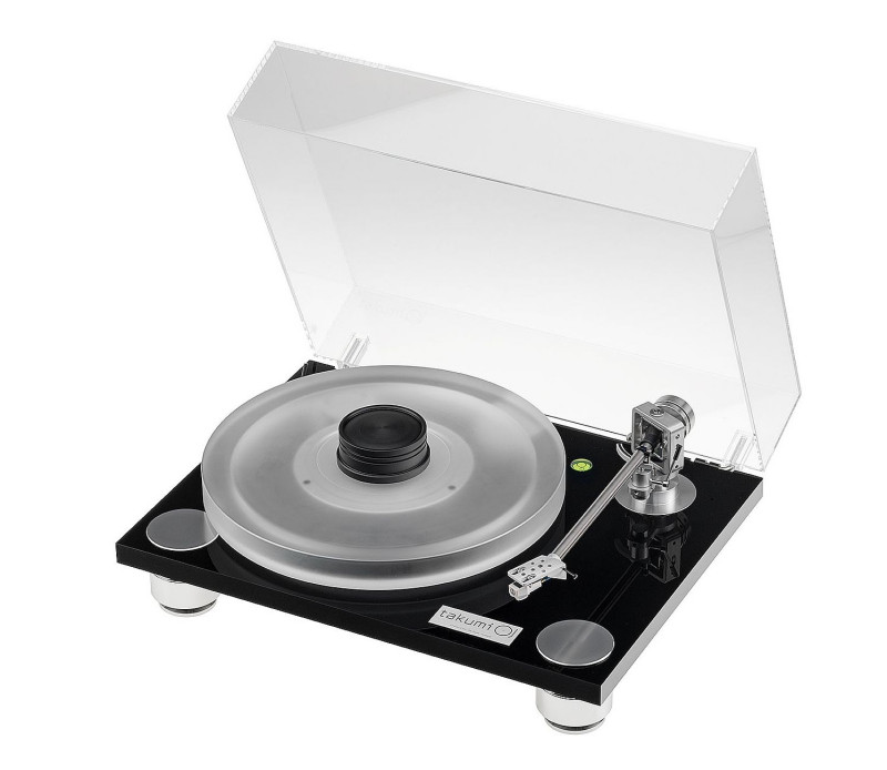

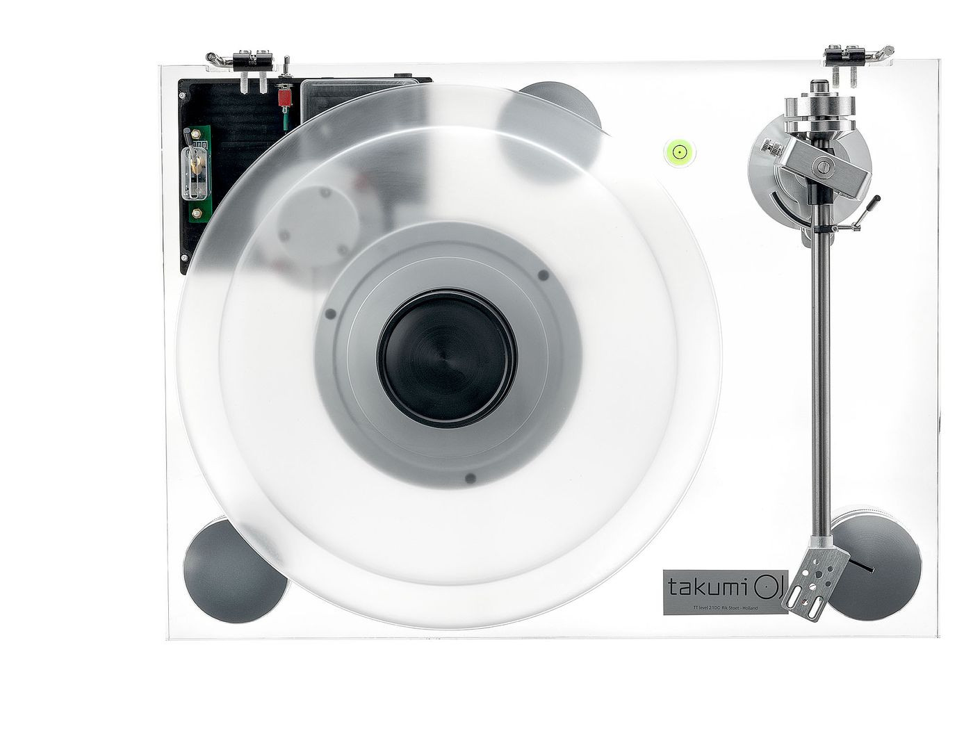

Takumi TT LEVEL 1.1 - budżetowy gramofon o audiofilskim rodowodzie
Takumi TT Level 1.1 to najnowszy, wejściowy model w rodzinie Takumi - ale nie jest to „entry‑level” w klasycznym, uproszczonym sensie. Producent wyraźnie podkreśla, że 1.1 nie jest wersją okrojoną, lecz pełnoprawnym gramofonem zaprojektowanym według tej samej filozofii, co wyższe modele - stabilność mechaniczna, kontrola rezonansów i precyzyjna rotacja.
Model 1.1 dziedziczy wiele rozwiązań z wyższego Takumi 2.1 DC - w tym to samo ramię z tytanu, tę samą filozofię konstrukcyjną oraz podobną architekturę talerza i subplattera. Różnica polega głównie na zastosowaniu klasycznego silnika AC zamiast sterowanego elektronicznie DC. Dzięki temu cena jest niższa, ale charakter brzmienia i jakość wykonania pozostają na poziomie, który recenzenci określają jako „zaskakująco high‑endowy” w tej klasie cenowej.
Acrylicowe chassis, mechanicznie odsprzęgnięty talerz, precyzyjnie obrabiany subplatter z ceramiczną osią i trzy odsprzęgane stopy tworzą konstrukcję, która - jak podkreślają recenzje - gra spokojnie, stabilnie, muzykalnie i z dużą kulturą.
• Układ napędowy
Napęd paskowy
Silnik AC (różnica względem 2.1 DC)
Elektroniczne przełączanie prędkości
Prędkości: 33 1/3 i 45 obr./min
Mechaniczne odsprzęgnięcie talerza od reszty konstrukcji
• Zawieszenie
Chassis z akrylu, zoptymalizowane pod kątem rezonansów
Konstrukcja obrabiana CNC
Stabilna platforma o wysokiej odporności na drgania
Trzy odsprzęgane stopy zapewniające izolację i poziomowanie
• System talerza
Talerz główny z akrylu, obrabiany CNC (18 mm grubości wg FWD)
Subplatter z aluminium, obrabiany CNC (13,5 mm grubości)
Ceramiczna oś
Mosiężne łożysko ze smarowaniem olejowym
Trzy gumowe punkty izolacyjne między talerzem a subplatterem
• Ramię gramofonowe
Tytanowa rurka ramienia - identyczna jak w modelu 2.1 DC
System łożysk kardanowych
Stała głowica (brak dodatkowych styków)
Regulacje: VTA, Azymut, Antiskating (magnetyczny - analogicznie do 2.1 DC)
• Kabel gramofonowy
Zintegrowany, ekranowany kabel
Podwójne uziemienie (analogicznie do 2.1 DC)
• Stopy
Trzypunktowe podparcie
Indywidualna regulacja wysokości
Wewnętrzne tłumienie drgań
• Zasilanie: w zestawie zewnętrzny zasilacz 12 V DC

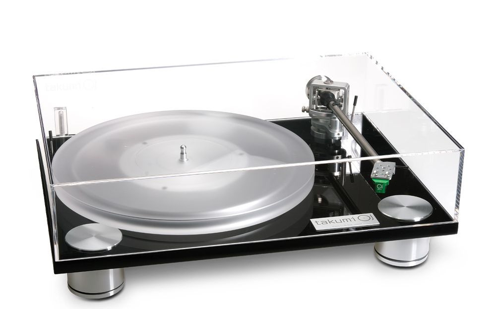

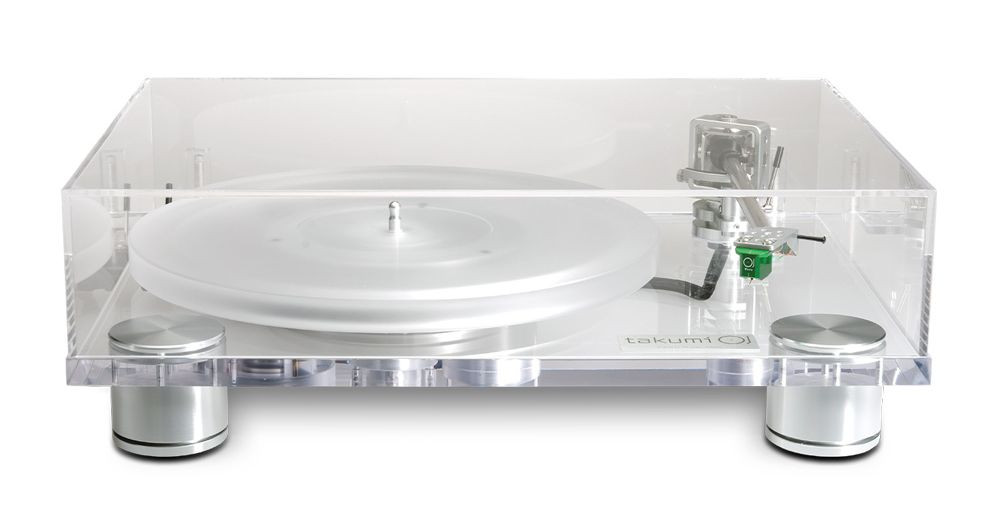

Takumi TT LEVEL 2.1 DC - gramofon z elektronicznym przełącznikiem zmiany obrotów
Takumi TT Level 2.1 DC to gramofon, który w swojej klasie cenowej wyróżnia się audiofilskim podejściem do konstrukcji, starannością wykonania i filozofią projektową opartą na rzemiośle, a nie masowej produkcji. To urządzenie stworzone przez Rik’a Stoeta - konstruktora, który zamiast korzystać z OEM‑owych platform, zdecydował się budować gramofony od podstaw, w duchu japońskiego „takumi”, czyli mistrzostwa i perfekcji.
Model 2.1 DC opiera się na CNC‑frezowanym chassis z akrylu, wybranym ze względu na neutralność akustyczną i zdolność tłumienia rezonansów. Precyzyjne wykonanie zapewnia idealne osiowanie ramienia, łożyska i silnika, co przekłada się na stabilną, cichą pracę. To konstrukcja, która nie tylko wygląda nowocześnie i elegancko, ale przede wszystkim tworzy kontrolowane środowisko dla odczytu płyty, minimalizując wpływ drgań zewnętrznych.
Napęd DC jest odsprzęgnięty od chassis i pracuje w tłumionej obudowie, a prędkość kontrolowana jest w czasie rzeczywistym dzięki czujnikowi Halla i magnetycznemu pierścieniowi. W zestawie znajduje się SpeedPod, który umożliwia regulację prędkości z dokładnością do 0,01 RPM - rozwiązanie niespotykane w tej półce cenowej. Dzięki temu 2.1 DC oferuje stabilność obrotów porównywalną z dużo droższymi konstrukcjami.
Talerz akrylowy współpracuje z aluminiowym subplatterem, ceramiczną osią i mosiężnym łożyskiem, tworząc układ o bardzo niskim tarciu i wysokiej kulturze pracy. Brzmieniowo gramofon oferuje naturalność, muzykalność, świetną dynamikę i czystość średnicy, co potwierdzają recenzje. Ramię z tytanu, z pełną regulacją VTA, azymutu i antyskatingu, pozwala na dopasowanie szerokiej gamy wkładek - choć w zestawie znajduje się AT3600L.
• Układ napędowy
Napęd pasowy z silnikiem prądu stałego i regulacją prędkości w pętli zamkniętej
Czujnik Halla i pierścień magnetyczny zapewniające sprzężenie zwrotne prędkości w czasie rzeczywistym
Prędkości: 33,33 i 45 obr./min
Precyzyjna regulacja w krokach co 0,01 obr./min
Zewnętrzny moduł sterujący SpeedPod
• Zawieszenie
Solidna podstawa akrylowa
Obrabiana metodą CNC z zachowaniem ścisłych
tolerancji
Wbudowana poziomnica
• System talerza
Talerz pomocniczy z aluminium (obrabiany metodą CNC)
Talerz główny z akrylu, izolowany
Oś z łożyskiem ceramicznym
Mosiężna obudowa łożyska ze smarowaniem olejowym
Gumowa izolacja między talerzem głównym a talerzem pomocniczym
Gumowa izolacja między talerzem głównym a wrzecionem
• Ramię gramofonowe
Cienkościenna rura ramienia wykonana z tytanu
Stała głowica, bez dodatkowych styków
Regulacja: VTA (za pomocą 3-punktowej podstawy), azymut (na głowicy), antiskating (magnetyczny)
• Kabel gramofonowy
Stała długość 120 cm
W pełni ekranowany
Podwójny system uziemieniaPodwójne uziemienie (analogicznie do 2.1 DC)
• Stopy
• Zasilanie
W zestawie zewnętrzny zasilacz 12 V DC
Dostępne opcjonalne zasilanie bateryjne

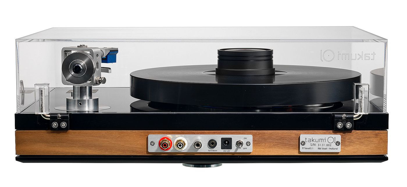

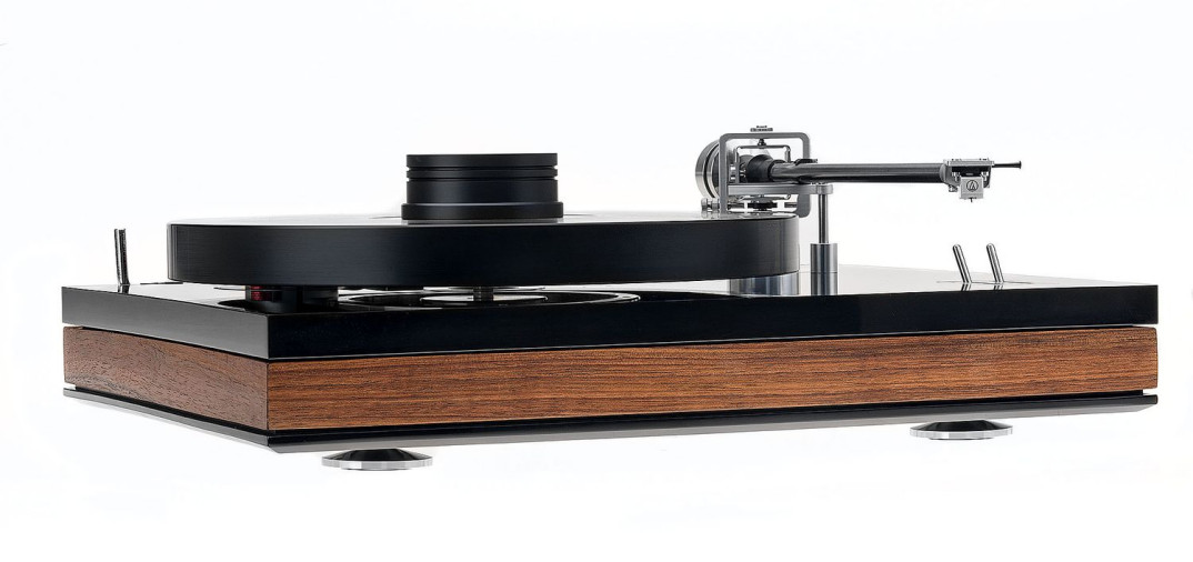

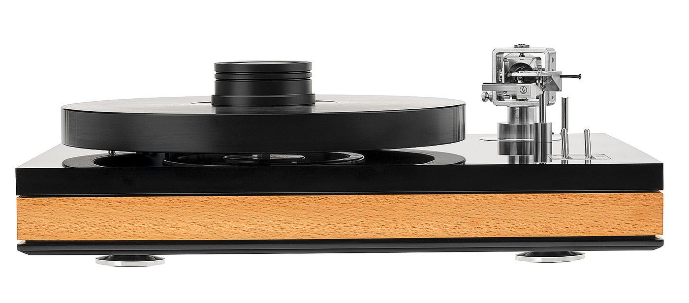

Takumi TT LEVEL 3.1 DC - audiofilski gramofon klasy premium
Każdy element jego budowy został zaprojektowany tak, aby redukować rezonanse, stabilizować obroty i wydobywać z płyt winylowych maksimum naturalności.
Najbardziej charakterystycznym elementem modelu 3.1 jest talerz z Delrinu, materiału o właściwościach zbliżonych do winylu. Dzięki temu płyta i talerz tworzą niemal jednorodną strukturę mechaniczną, co przekłada się na, jak mówi producent, minimalizację drgań, redukcję szumu tła i czystość transjentów. Delrin ma również większą gęstość niż akryl, co zwiększa masę talerza i poprawia stabilność obrotów - kluczową dla niskiego wow & flutter.
Chassis Level 3.1 wykonano z litego drewna (buk lub orzech), zamkniętego między dwiema warstwami akrylu. Górna warstwa jest mechanicznie odsprzęgnięta, co pozwala skutecznie tłumić rezonanse przenoszone z otoczenia i silnika.
To połączenie naturalnego materiału i nowoczesnej technologii daje gramofonowi charakterystyczny, organiczny sposób prezentacji muzyki - pełny, gładki, ale jednocześnie precyzyjny. Silnik DC umieszczono w tłumionej, odizolowanej komorze, co ogranicza przenoszenie drgań na talerz. Model 3.1 współpracuje z zewnętrznym kontrolerem SpeedPod, który umożliwia regulację prędkości z dokładnością do 0,01 RPM.
Całość uzupełnia ramię z tytanu, łożyskowane kardanicznie, oraz klasyczna ergonomia inspirowana latami 70. - z dźwigniami prędkości i windy ramienia na froncie. To gramofon, który łączy nowoczesną precyzję, klasyczny styl i rzemieślniczą filozofię, tworząc urządzenie o wyjątkowo dojrzałym charakterze brzmieniowym.
• Układ napędowy
Napęd pasowy z silnikiem prądu stałego w tłumionej, odizolowanej obudowie
Stabilizacja prędkości z wykorzystaniem magnetycznego systemu czujników monitorujących obroty w czasie rzeczywistym
Prędkości: 33,33 i 45 obr./min (przełączane dźwignią na froncie)
Precyzyjna regulacja prędkości w krokach 0,01 obr./min przy użyciu opcjonalnego modułu SpeedPod.
• Zawieszenie
Konstrukcja oparta na litej drewnianej podstawie (buk lub orzech) zamkniętej między dwiema warstwami akrylu
Górna warstwa akrylu mechanicznie odsprzęgnięta w celu redukcji rezonansów
• System talerza
Talerz główny z Delrinu, precyzyjnie obrabiany, o właściwościach zbliżonych do winylu
Talerz pomocniczy (subplatter) z aluminium, obrabiany CNC, z ceramiczną osią i mosiężnym łożyskiem Bezpośrednie sprzężenie płyty z talerzem (brak maty) dla czystszego odczytu.
• Ramię gramofonowe
Ramię wykonane z lekkiego tytanu
System łożysk kardanowych (pełne łożyskowanie)
Regulacje: VTA, Azymut (na głowicy), Antiskating
Zintegrowany, tłumiony armlift oraz regulowany spoczynek ramienia w stylu lat 70.
• Kabel gramofonowy
Stały kabel gramofonowy (zintegrowany z ramieniem)
Pełne ekranowanie i podwójne uziemienie
• Stopy
• Zasilanie

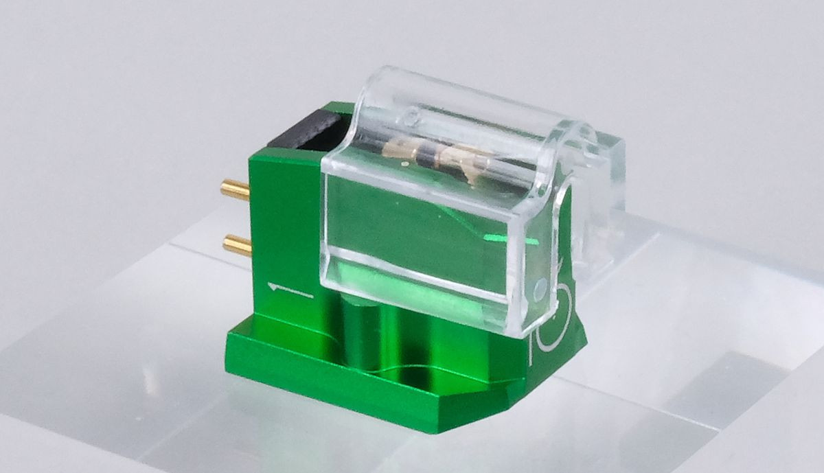

Takumi AKA MC - wkładka gramoofnowa typu Moving Coil z aluminiowym wspornikiem
Model Aka stanowi punkt wejścia do gamy wkładek Takumi. Zastosowano w nim aluminiowy wspornik oraz klejoną igłę o szlifie stożkowym, co zapewnia znakomitą stabilność pracy i długoterminową niezawodność. Jej niskoimpedancyjny, 5 Ω układ elektromagnetyczny oferuje gładką równowagę tonalną oraz szeroką kompatybilność z przedwzmacniaczami MC.
Zachowanie i charakter:
"Model Aka zapewnia klasyczne, muzykalne brzmienie. Jego stożkowa igła głęboko i pewnie osadza się w rowku, zachowując doskonały kontakt nawet w przypadku płyt o niższej jakości. Bas jest mocny i pozbawiony zabarwień, tony średnie są płynne i naturalne, a wysokie tony zachowują delikatne ciepło. Śledzenie rowka jest stabilne i płynne dzięki czemu model Aka idealnie nadaje się do długotrwałego słuchania i charakteryzuje się szeroką kompatybilnością z różnymi systemami".
• Wspornik: aluminium
• Igła: klejona, szlif stożkowy, r/R = 5/20 μm
• Kąt VTA: 20°
• Cewka: kwadratowa 4N OCC
• Masa: 9 g
• Napięcie wyjściowe: 0,3 mV
• Impedancja wewnętrzna: 5 Ω
• Równowaga kanałów @1 kHz: < 0,8 dB
• Separacja kanałów @1 kHz: > 24 dB
• Pasmo przenoszenia: 20 – 20 kHz
• Zdolność śledzenia @315 Hz: 60 μm
• Dynamiczna podatność: 16 μm/mN
• Rekomendowane obciążenie: 100 – 470 Ω
• Siła nacisku: 1,4 – 2,2 g (1,8 g zalecane)
• Masa efektywna ramienia: średnia
• Temperatura optymalna: 23 °C
• Wygrzewanie: 30 h

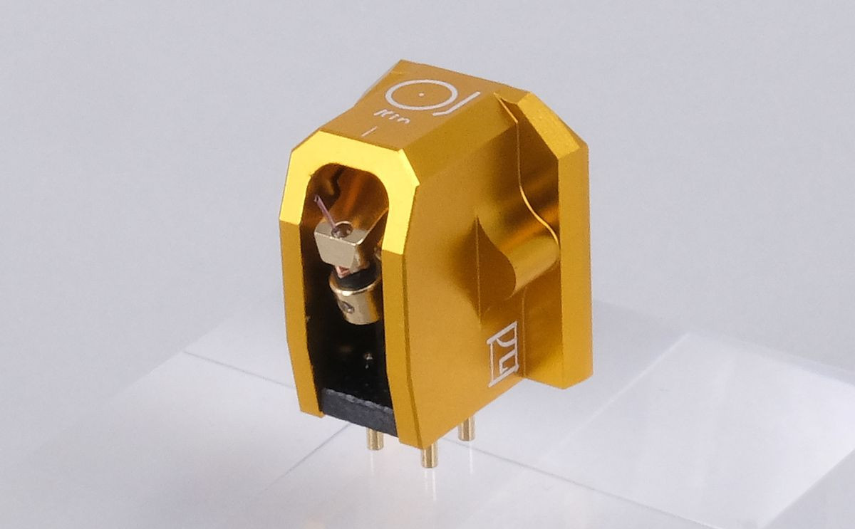

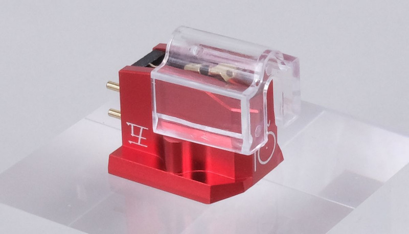

Takumi KIN MC - wkładka gramofonowa typu Moving Coil z wspornikiem rubinowym
Model Kin wykorzystuje wspornik z rubinu, zapewniający wyjątkową sztywność i niskie rezonanse w połączeniu z tym samym szlifem fine elliptical, co w modelu Shiro. Stanowi to krok w stronę najbardziej wyrafinowanej precyzji mechanicznej.
"Rubinowy wspornik nadaje modelowi Kin charakterystyczne poczucie spokojnej precyzji. Mikrodynamika jest oddawana z wyjątkową klarownością i szczegółowością z wyraźnie zarysowanymi wskazówkami przestrzennymi. Scena dźwiękowa otwiera się szerzej, linie basowe zyskują lepszy kontur i kontrolę, a wysokie tony prezentują czystą, jedwabistą fakturę. Kin pozostaje jednocześnie analityczny i muzykalny odsłania detale, lecz nigdy nie popada w kliniczność".
• Wspornik: rubin
• Igła: nagi szlif fine‑elliptical, r/R = 5/15 μm
• Kąt VTA: 20°
• Cewka: kwadratowa 6N OCC
• Masa: 9 g
• Napięcie wyjściowe: 0,28 mV
• Impedancja wewnętrzna: 4,7 Ω
• Równowaga kanałów @1 kHz: < 0,3 dB
• Separacja kanałów @1 kHz: > 28 dB
• Pasmo przenoszenia: 15 – 25 kHz
• Zdolność śledzenia @315 Hz: 70 μm
• Dynamiczna podatność: 15 μm/mN
• Rekomendowane obciążenie: 100 – 330 Ω
• Siła nacisku: 1,6 – 2,0 g (1,8 g zalecane)
• Temperatura pracy: 23 °C
• Wygrzewanie: 30 h

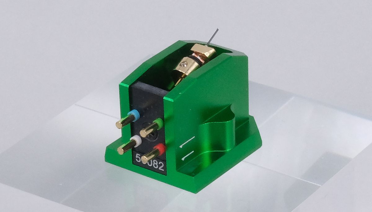

Takumi KURO MC - wkładka typu Moving Coil z wspornikiem z boru
Model Kuro wprowadza wspornik z boru oraz igłę nude o szlifie eliptycznym, co poprawia dokładność śledzenia rowka i definicję transjentów, przy jednoczesnym za chowaniu zrównoważonego rdzenia tonalnego. Jego niskoimpedancyjna konstrukcja zapewnia szybki czas reakcji i niski poziom szumów.
"Dzięki lżejszemu i sztywniejszemu wspornikowi oraz ostrzejszemu szlifowi igły model Kuro wydobywa więcej subtelnych szczegółów oraz większą głębię sceny stereofonicznej. Krawędzie transjentów stają się czystsze, a złożone struktury harmoniczne łatwiejsze do śledzenia. Zachowuje muzykalną swobodę modelu Aka, lecz dodaje większą ostrość obrazowania, szybkość i stabilność sceny, szczególnie w zakresie wysokich częstotliwości".
• Wspornik: bor
• Igła: nagi szlif eliptyczny, r/R = 6/15 μm
• Kąt VTA: 20°
• Masa: 9 g
• Napięcie wyjściowe: 0,26 mV
• Równowaga kanałów @1 kHz: < 0,5 dB
• Separacja kanałów @1 kHz: > 25 dB
• Pasmo przenoszenia: 20 – 22 kHz
• Dynamiczna podatność: 13 μm/mN
• Siła nacisku: 1,6 – 2,2 g (1,8 g zalecane)
• Wygrzewanie: 30 h

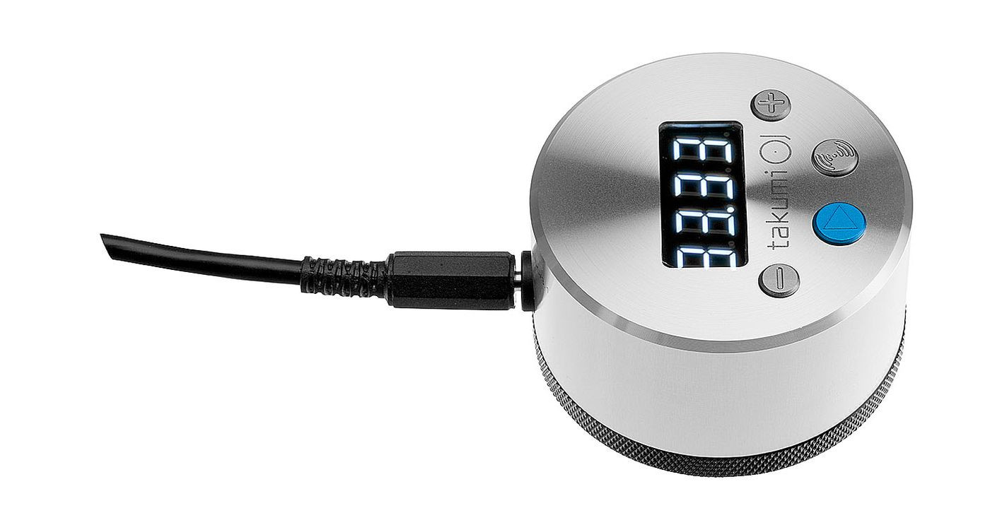

Takumi SPEEDPOD - elektroniczny przełącznik zmiany obrotów
Takumi SpeedPod to specjalny kontroler zewnętrzny, zaprojektowany z myślą o zapewnieniu precyzyjnej i niezawodnej regulacji prędkości obrotowej gramofonów Takumi. Zapewnia precyzję i elastyczność, dając Ci pełną kontrolę nad prędkością obrotową dokładnie tam, gdzie jej potrzebujesz.
SpeedPod pozwala korygować drobne problemy z prędkością, dzięki czemu płyta winylowa odtwarzana jest w sposób jak najbardziej zbliżony do oryginalnego nagrania. Ma to znaczenie dla wymagających melomanów, DJ-ów i wszystkich, którym zależy na precyzji.
• Obsługa prędkości 33 1/3 i 45 obr./min
• Precyzyjna regulacja z dokładnością do 0,01 obr./min
• Elektroniczna regulacja prędkości
• Prosty interfejs bez zbędnych, skomplikowanych elementów
