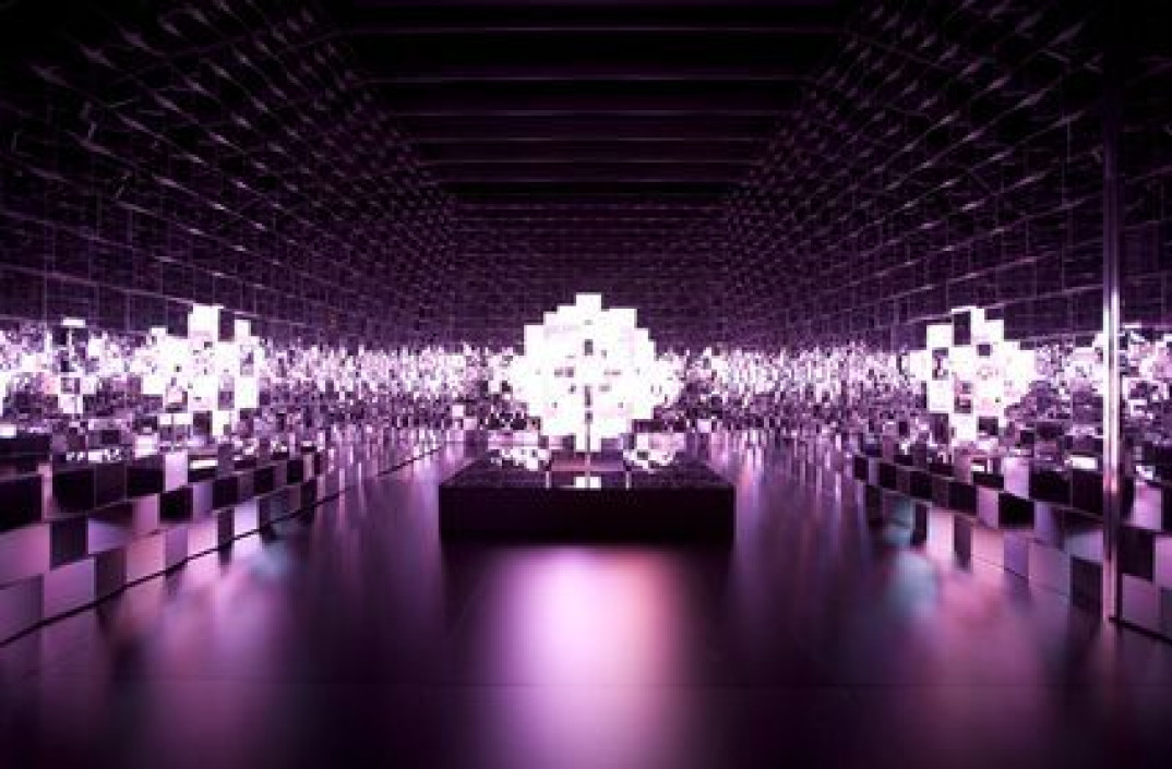

Panele OLED Verbatim na wystawie Fuori Salone
13 kwietnia 2011 Branżowe
Na wystawie Fuori Salone w Mediolanie firma Verbatim zaprezentowała pierwsze komercyjnie dostępne panele oświetleniowe wykonane z organicznych diod elektroluminescencyjnych.
Panele OLED są oparte na unikatowej technologii opracowanej przez macierzystą firmę Verbatim, Mitsubishi Chemical Holding Group, która jako jedna z największych na świecie firm chemicznych ma ponad 50-letnie doświadczenie w projektowaniu materiałów oświetleniowych. Przemysłowa produkcja nowych paneli OLED ruszy w lipcu.
Powierzchnie paneli Verbatim OLED, oznaczonych marką VELVE, emitują miękkie światło bez oślepiających rozbłysków, z mocno nasyconymi barwami. Panele te nie zawierają materiałów niebezpiecznych, są bardzo energooszczędne i zapewniają 28 lumenów na wat przy 1000 cd/m2 z precyzyjnym odwzorowaniem kolorów (wysoki współczynnik CRI). Regulacja barw i tonów bieli umożliwia dopasowanie oświetlenia do nastroju. Można np. zmienić miejsce pracy z jasnym światłem w miejsce relaksu z ciepłym, stłumionym oświetleniem. Panele zaprojektowano pod kątem oświetlenia ogólnego, meblowego i innych zastosowań.
