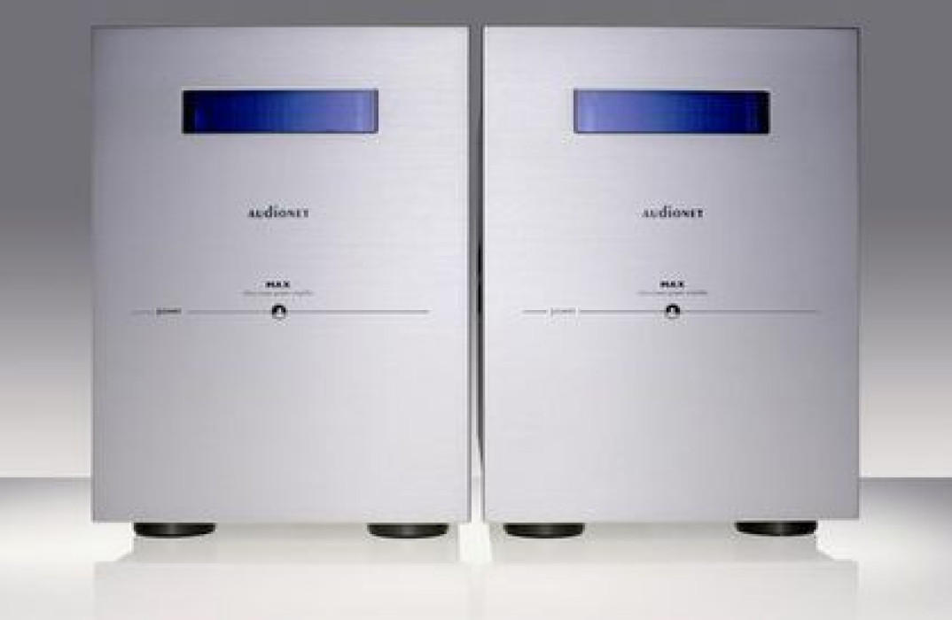

Audionet przedstawił swój nowy referencyjny wzmacniacz, kolejną odsłonę monobloków Max. Urządzenie zbudowane jest z dwóch modułów, w dolnej części umieszczono zasilacz, który odseparowano od układów audio znajdujących się wyżej.
Audionet przedstawił swój nowy referencyjny wzmacniacz, kolejną odsłonę monobloków Max. Urządzenie zbudowane jest z dwóch modułów, w dolnej części umieszczono zasilacz, który odseparowano od układów audio znajdujących się wyżej. Inaczej niż w poprzedniku linii podziału nie podkreśla przednia ścianka, która jest w nowych Max jednolitym płatem aluminium.
Do budowy stopni wejściowych użyto jedynie elementów dyskretnych, którym przydzielono niezależny, 80W transformator oraz obwody filtrów. Dla stopni wyjściowych przygotowano paletę ośmiu tranzystorów mosfet, która zasilana jest z aż dwóch transformatorów, każdy z nich ma moc 1000W.
Układ zasilający jest stabilizowany. Z przodu każdego monobloku umieszczono spory, niebieski wyświetlacz, na którym na bieżąco podawane są parametry pracy urządzenia, takie jak temperatura, obecność składowej stałej na wejściu czy stan przeciążenia.
Z odpowiednimi czujnikami sprzężone są układy zabezpieczeń, które w razie potrzeby odcinają zasilanie. Dodatkowo zasilacz ma również odseparowane sekcje dla procesora i układów sterujących. Konstrukcja jest w pełni zbalansowana, posiada wejście RCA oraz XLR a także dwa wyjścia głośnikowe zrealizowane na gniazdach WBT ułatwiających bi-wiring.
Moc rozpoczyna się od 400W na 8 omach, przy 4 omach mamy już 700W, a przy 2 omach 1.1kW. Dobór wysokiej klasy komponentów i rozwiązania układowe pozwoliły osiągnąć pasmo przenoszenia sięgające do 500kHz, współczynnik tłumienia to niemal 2000 (przy 10kHz), a poziom szumów ponad 125dB poniżej mocy znamionowej.
Zestaw parametrów fabrycznych wygląda rzeczywiście imponująco, każdy monoblok waży ponad 38kg.
