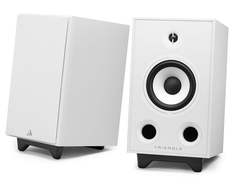

BR05 to nowe kolumny podstawkowe dużego formatu, które właśnie dołączają do bestsellerowej serii Borea - jednej z najpopularniejszych linii w ofercie Triangle. Otrzymały większą obudowę i 21-centymetrowy przetwornik średnio-niskotonowy. Producent rekomenduje model do pomieszczeń o powierzchni od około 15 do 45 m2.
Kolumny Triangle Borea BR05

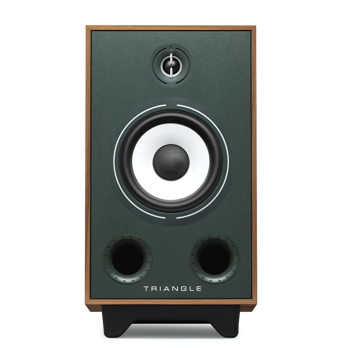

Nowy 21-centymetrowy przetwornik średnio-niskotonowy
Konstrukcja nowego przetwornika została zaprojektowana z myślą o mocnym i głębokim basie oraz naturalnym odwzorowaniu średnich tonów, które mają szczególne znaczenie dla reprodukcji wokali i instrumentów. Membranę wykonano w 100% z naturalnej masy celulozowej. Profil membrany został przeprojektowany, aby ograniczyć zniekształcenia przy dużych wychyleniach – dzięki temu BR05 zachowuje czystość dźwięku nawet przy wyższej głośności.
Czytaj również nasze testy kolumn głośnikowych Triangle
Sztywna obudowa i system Dvas
Obudowę Triangle Borea BR05 wykonano z płyt MDF o wysokiej gęstości i grubości dochodzącej do 21 mm. Jej konstrukcja została podporządkowana ograniczeniu niepożądanych rezonansów oraz stworzeniu stabilnych warunków pracy dla dużego przetwornika średnio-niskotonowego.
Kolumny wykorzystują opracowany przez Triangle system Dvas, czyli Driver Vibration Absorption System. Specjalny element z pianki Eva o wysokiej gęstości łączy tylną część układu napędowego przetwornika z wewnętrznym wzmocnieniem obudowy. Pomaga to rozpraszać energię mechaniczną i ograniczać drgania przekazywane na jej ścianki.
Konstrukcję dodatkowo wzmacniają dwa wewnętrzne usztywnienia rozmieszczone w górnej i dolnej części obudowy. Zwiększają jej sztywność, redukują rezonanse i pomagają uzyskać czystsze, bardziej dynamiczne brzmienie.
Podwójny bass-reflex z przodu obudowy
Duży 21-centymetrowy przetwornik jest w stanie wprawiać w drgania znaczną ilość powietrza, dlatego w Triangle Borea BR05 zastosowano dwa porty bass-reflex w celu rozłożenia przepływu powietrza pomiędzy dwa tunele zmniejszając jego prędkość. Takie rozwiązanie ogranicza powstawanie turbulencji oraz słyszalnych szumów. Oba porty znajdują się z przodu obudowy, dzięki czemu kolumny są mniej wrażliwe na odległość od tylnej ściany i łatwiejsze do ustawienia w pomieszczeniu.
Dwa sposoby ustawienia
Triangle Borea BR05 mogą pracować w dwóch konfiguracjach. W zestawie znajduje się specjalna podstawa, która pochyla kolumnę o 8° w kierunku słuchacza. Pozwala to skierować przetworniki w stronę miejsca odsłuchowego i uzyskać lepszą spójność sceny dźwiękowej oraz precyzyjniejszą lokalizację źródeł pozornych.
Drugim rozwiązaniem jest ustawienie kolumn na opcjonalnych podstawkach Triangle S03, zaprojektowanych specjalnie z myślą o BR05. Zapewniają one odpowiednią wysokość odsłuchu i są dostępne w dwóch kolorach – czarnym oraz białym.
Wzornictwo
Triangle Borea BR05 zachowują wzornictwo charakterystyczne dla serii Borea, ale ich duże proporcje nadają im wyraźnie bardziej klasyczny charakter. Połączenie drewnopodobnej obudowy z dopasowanym kolorystycznie frontem tworzy stylistykę określaną przez producenta jako retro-chic.
Kolumny wyposażono w magnetycznie mocowane maskownice, które można łatwo zdjąć bez pozostawiania widocznych elementów montażowych na froncie.
Triangle Borea BR05 dostępne są w znanych z serii Borea wykończeniach Light Oak i Black Ash, a także w nowych wariantach Chestnut, Green oraz Frosted White.
Głośnik wysokotonowy EFS
Za reprodukcję wysokich częstotliwości odpowiada znany z serii Borea przetwornik EFS, czyli Efficient Flow System. Łączy on 25-milimetrową jedwabną kopułkę zintegrowaną z falowodem, co zapewnia precyzyjne i równomierne rozpraszanie wysokich tonów.
Zwrotnica
Triangle Borea BR05 wykorzystują pasywną zwrotnicę wykonaną z odpowiednio dobranych komponentów, w tym cewek powietrznych o dużym przekroju, kondensatorów poliestrowych oraz rezystorów cementowych.
Przetwornik średnio-niskotonowy i tweeter połączono za pomocą zwrotnicy drugiego rzędu o nachyleniu 12 dB/oktawę, z częstotliwością podziału wynoszącą 1,7 kHz. Takie rozwiązanie zapewnia płynne przejście pomiędzy przetwornikami oraz pomaga zachować spójność fazową i tonalną. Wewnętrzne okablowanie wykonano z wysokiej czystości miedzi beztlenowej OFC.

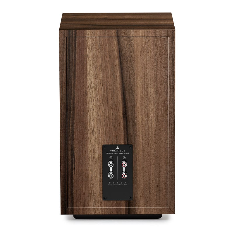

Bi-wiring i bi-amping
Na tylnej ściance znajdują się podwójne terminale głośnikowe, umożliwiające podłączenie kolumn w konfiguracji bi-wiring lub bi-amping. Pozwala to na większą swobodę podczas konfiguracji systemu audio.
