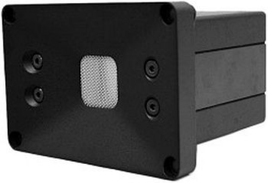

Punktowe źródło dźwięku jest jak wiadomo najlepszym źródłem dźwięku z uwagi na właściwości kierunkowe. Głośnik Raven PointSource łączy w sobie zalety małego źródła dźwięku i dużej powierzchni drgającej przy niemal zerowej masie drgającej.
Punktowe źródło dźwięku jest jak wiadomo najlepszym źródłem dźwięku z uwagi na właściwości kierunkowe. Małe źródło dźwięku ma jednak ograniczone pasmo od dołu. Głośnik Raven PointSource łączy w sobie zalety małego źródła dźwięku i dużej powierzchni drgającej przy niemal zerowej masie drgającej.
Cechy głośnika:
- Rekomendowana częstotliwość podziału: 3000Hz @ 24 dB / okt.
- Pasmo przenoszenia głośnika umieszczonego w obudowie: od 2000 Hz do ponad 40 kHz.
- 150-stopniowy falowód w znacznym stopniu redukuje dyfrakcję!
- Wstęga jest umieszczona 22mm wgłąb dzięki czemu uzyskuje się wyrównanie czasowe z głośnikami niskotonowymi 15-18cm.
- Komora tylna jest nawet większa niż w największym głośniku wstęgowym Raven R3.2-MMX. Wykorzystano ją do wytłumienia wełnianym filcem. Wykresy wodospadowe i odpowiedź impulsowa są doskonałe!
- Otwór wylotowy w płycie czołowej ma wymiary 30 x 30 mm, czyli podobnie jak dla 28 mm kopułki. Wstęga ma wymiary 15 x 30 mm + 12 mm zawieszenie na obydwu końcach w celu eliminacji efektu zmęczenia metalu.
- Wszystkie części są wykonane z odlewu aluminium i pokryte są czarnym lakierem.
- Wymiary płyty frontowej: 89x134x14mm (3.5"x5.25"x0.54") - wys. x szer. x głęb.
- Otwór w obudowie potrzebny do zamontowania głośnika: 70x102 mm (wys x szer).
- Głębokość komory magnesu - 10 cm.
- Transformator umieszczony wewnątrz głośnika.
- Dobre ekranowanie - głośnik można umieścić w odległości 30 cm od TV.
